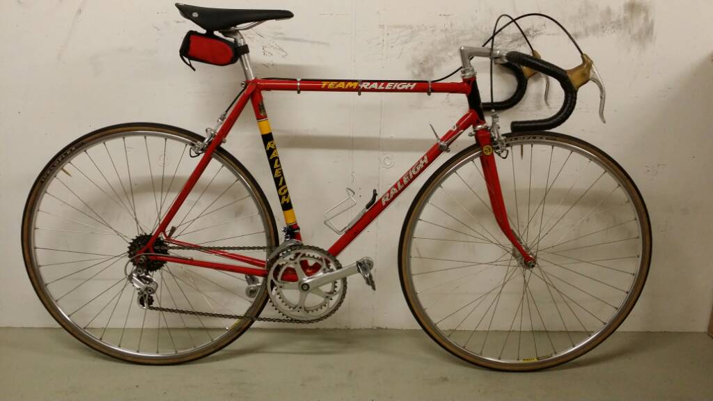

Diese Team Replica hab ich nun 2 Jahre und schon einige K Km runtergespuhlt.
Das Rad macht mir immer mehr Freude, es ist sehr sportlich zum fahren, beschleunigt schön und der Rahmen hat eine gute Steifigkeit. Zudem schön leicht (2'088/657g). Komplett mit Pedale, Bidonhalter aktuell knapp unter 9.7Kg.
Da ich damals noch einige Dura Ace EX Teile übrig hatte hab ich es mit der Gruppe aufgebaut.
Irgendwie spiele ich nun mit dem Gedanken das Rad artgerecht mit Campa SR / NR auszustatten. Vorallem die SR Kurbel gefällt mir leider immer besser.
Wie ist da die Meinung der Raleigh-Freaks?
Wurden die ausschliesslich mit Campa ausgeliefert?
Ist die Super Record Gruppe leichter als die EX, hat da irgendwer Vergleichswerte?

Du hast da ein wirklich schönes Rädchen. :daumen:
Bei Deiner Frage kommst Du jetzt echt zu nem schwachen Punkt.
Es gibt KEINEN technischen Grund die DA gegen SR zu tauschen.
Was man in Sachen Optik und Anlehnung an das ehemalige TI Rennteam sein Rad aufbaut geht kaum ein Weg an der blöden teuren SR vorbei. ;)

Ein Team Replica muss nur so aussehen wie das Teamrad, darf aber technisch beliebig davon abweichen. Wenn Du gerne mit dem Rad fährst, solltest Du Dir den Umbau auf Campa SR dreimal überlegen. Die funktioniert keinesfalls besser, die jetzt montierte bergtaugliche Übersetzung kannst Du damit vergessen. Und wenn sie an einigen Stellen leichter ist, liegt das an Titanteilen. Entsprechendes Tuning der Dura-Ace ist möglich. Wenn es noch leichter und originaler werden soll, wäre ein Umstieg auf Schlauchreifen und Hakenpedale zu erwägen.

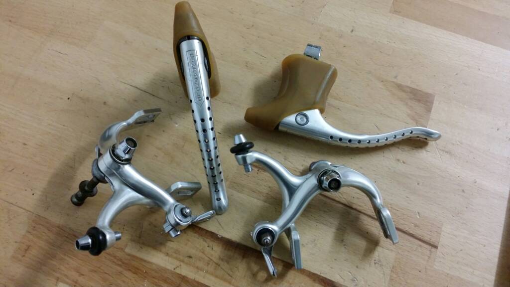

Bremsen hätt ich was passendes:
Bremszangen sind zwar Weinmann, aber sehr ähnlich.

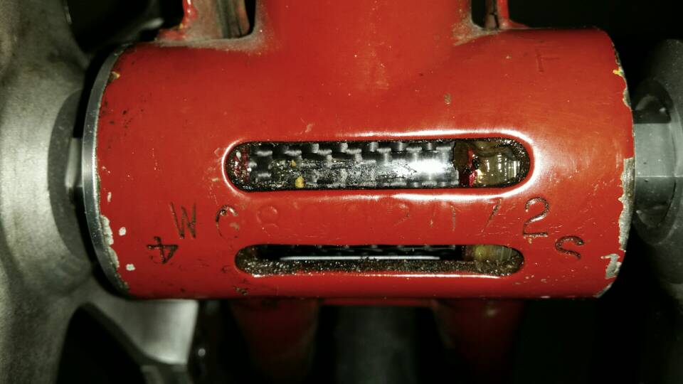

Ist das denn überhaupt ein echtes Team Pro, (das nach Campa SR verlangt hätte) oder doch eins der einfacheren Modelle aus 531 (müsste eine W... statt SB... Nummer haben), das damals von Raleigh mit Shimano 600er angeboten wurde. Dann passt die DA doch wunderbar.
von einem 753 war nie die Rede. Wär ja zu schön ☺
Ist ein 531:
Rahmennummer:
Da war noch ein Token drin, hat aber nur 1 Jahr gehalten, nun ist ein bleischweres BB-UN55 drin.

Ich meine das ist ein Professionell Mk. 5 , so eins hatte ich mal .
Da war eine kpl. Nuovo Record Gruppe verbaut , das weiss ich noch genau , nix Super Record .
Heute würde ich das Teil mit DA , 1. Generation aufbauen.
Aber auch eine 600er Arabesque täte passen.
Auf jeden Fall nichts neueres .
