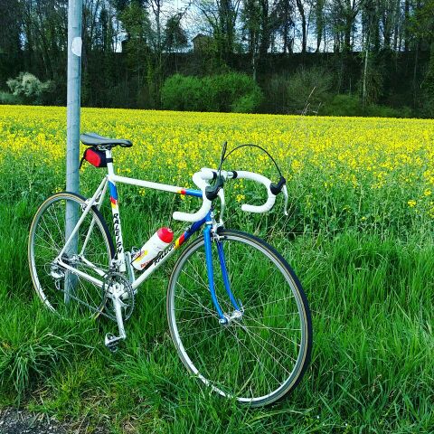

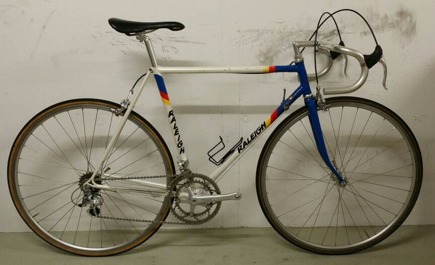

Wie recht du hast, das wird eng, sogar mit 7400/7700mix - hochrechnung nach erster Etappe:
Ich hoffe dass ich nichts vergessen habe.
8.59Kg
Fehlen noch die PDA600 Pedalen (286g) und ein bisschen Lenkerband :-)
Die Sattelstütze wird noch getauscht gegen was schöneres und leichteres.
Danke für die Tipps mit der 9-fach Kette, das schaltet wunderbar auf der 6fach Kasette!
Auch die Schalterei mit 7400 Hebel mit den 7700 Werken harmoniert auf den ersten Blick gut.
So das Projekt ist zu Ende
Total inkl. Pedalen und Bidonhalter 8.92 Kg.
Heute gleich mal zügig 50Km gefahren... das fühlt sich sehr gut an, geht super vorwärts, schaltet und bremst super.
Das hat richtig Spass gemacht.
Schönes Weekend allen (:
Danke!
Sehe gerade das mit Tapatalk die Fotoauflösung dürftig war, deshalb probier ich es mal als Anhang.
Schalthebel sind graue 7400er mit 6-fach Rasterung. Diese funktioniert zwar erwartungsgemäss mit dem 7700er SW nicht, aber bin ja gewohnt ungerastert zu fahren.
Reifen sind die gleichen jedoch mit unterschiedlichen Laufleistungen. (Veloflex Master 25mm) Einige Regenfahrten veränderten das Beigebraun der Flanken in einen Grauton am Klassiker wo sie vorhin verbaut waren.
...Ja ich weiss eigentlich gehören da neue Reifen hin...
Kettenblätter sind die originalen 7700er mit 53/39.
Für mich wird es ein Schönwettersonntagsrad werden mit hoffentlich vielen tausend Kilometern welche mir ein grinsen ins Gesicht zaubern..
Und allen nochmal vielen Dank für die Tipps und Hinweise während des Aufbaus.

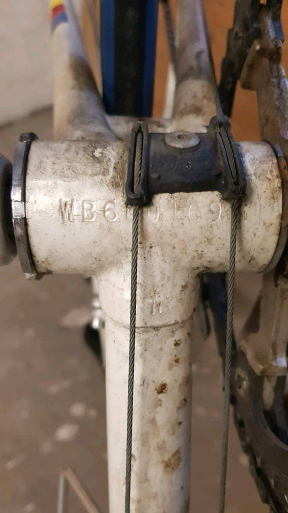

Moin,
ich muss mal den Thread hier missbrauchen, da hier schon über Rahmen und Rahmennummer gesprochen wurde.
Was sagt uns denn diese Rahmennummer bzgl. Baujahr und evtl. noch anderen Infos?
Soll WB6001693 sein...
Danke & Grüße
Chris
Noch weitere Upgrades:
- Lenkerband -> neu Benottoähnlich in "Wagenfarbe"
- Bremszüge gekürzt
- Sattel
8.92Kg inkl. Pedalen
und das wichtigste:
fährt sich genial :) bisher 1'200Km :)
Echt wirklich chic geworden. Anderer Sattel?
Aber mal eine Frage: Würden Aero-Bremshebel dem Rad nicht eher stehen? Es ist nicht so, dass ich das total hässlich finde, aber irgendwie passt das mMn nicht, 7700er und 740xer-Bremshebel. Also wie gesagt, meine Frage bitte nicht falsch verstehen.

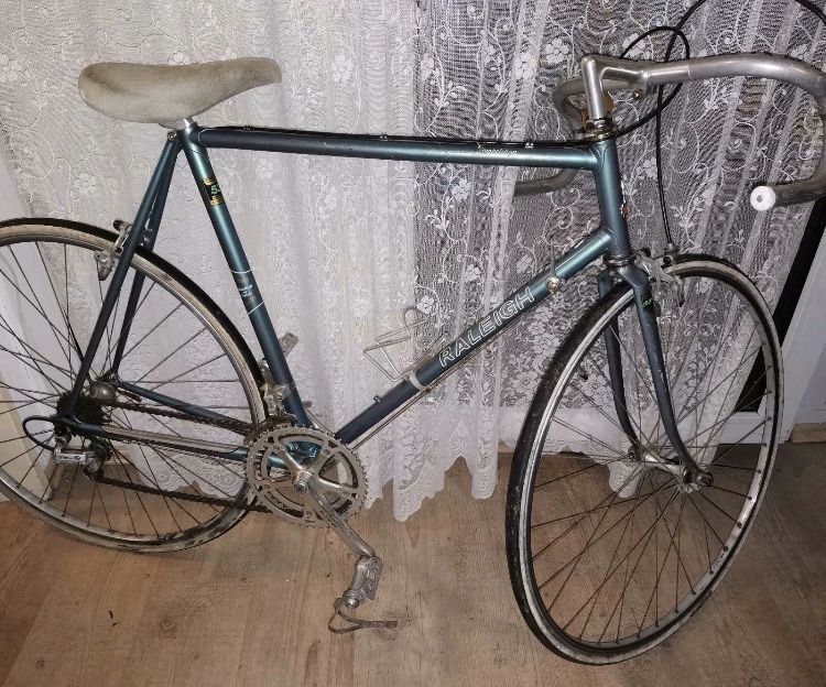

Ich häng mich mal an diesen Faden ran, erstmal tolles Rad hast du da wieder aufgebaut @passtreter, ich selber bin auf der Suche nach Infos zu einem Raleigh Competition von ca. 1980, Rahmennummer werde ich nachliefern da das Rad zur Zeit bei meiner Freundin steht und ich im Moment nur die Bilder des Verkäufers habe.
Der Rahmen hat Hand Made in England Aufkleber und ist aus Reynolds 531C Rahmen wie auch Gabel, auf dem Foto sieht das Rad hell blau aus, das ist aber nicht ganz richtig, es ist ehr wie eine Flip Flop Lackierung die zwischen weiß/blau und rosa wechselt jeh nach Lichteinfall. Die Ausfaller sind von Suntours und es ist eine Cyclone II verbaut. Die Naben sind von Mailard Normandy luxe competition also alles in allem eine gute Basis.
Die Sattelstreben sind ebenfalls wie die in diesem Faden gezeigten am Satelrohr angelegt.
Meine Frage ist, gab es solch eine Lackierung von Raleigh Original oder wurde das nachträglich gemacht? In meinen Augen sind der Lack und die Decals Original. Wann wurde diese Sattelstreben verbaut? Hat jemand eine passende Katalog Seite?
Vielen Dank schon einmal im Voraus für Eure Mithilfe Licht ins Englische Dunkel zu bringen.
