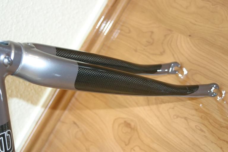

habe den Rahmen vorher geschliffen und dann hingeschickt. Die Gabel war vorher komplett farbig lackiert und die hat auf meinen Wunsch einen großen Sichtcarbonbereich bekommen. Die Gabel wurde vor Ort geschliffen. Habe den Rahmen eigentlich nur selber geschliffen, weil ich mir an einigen Stellen nicht sicher war, ob der Lack oder auch das Carbon angegriffen war.
AW: Rahmen lackieren
Gabel vorher/nachher

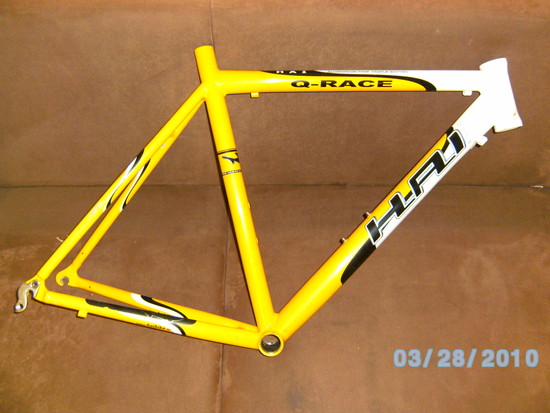

vom fach?
also hier, die wollten tatsächlich 190 mücken für schleifen und lackieren in uni!
habs jetzt selbst in die hand genommen, für 12Euro udn einen tag putzen, schleifen, sprayen... bin gespannt wie lange es hält :D beim ersten sprayen gabs kleine läufer - die hab ich einfach glatt gestrichen und beim zweiten auftrag hat mans schon gar nicht mehr gesehen. also für nen absoluten laien und das erste mal ( :D ) kann sihc das resultat sehen lassen, find ich.
ein paar "lustige" fake-sticker hab ich mir auch noch geschossen. die kommen morgen.
mein fazit: wenn man nen rahmen hat den man sowieso nicht mehr sehen kann entweder verschärbeln, oder verschändeln :D

hab jetzt noch ein paar dacals drauf geklebt. ich denke aber ich werd noch ne schicht klarlack drauf machen müssen, wenn ich davon länger was haben will :o
