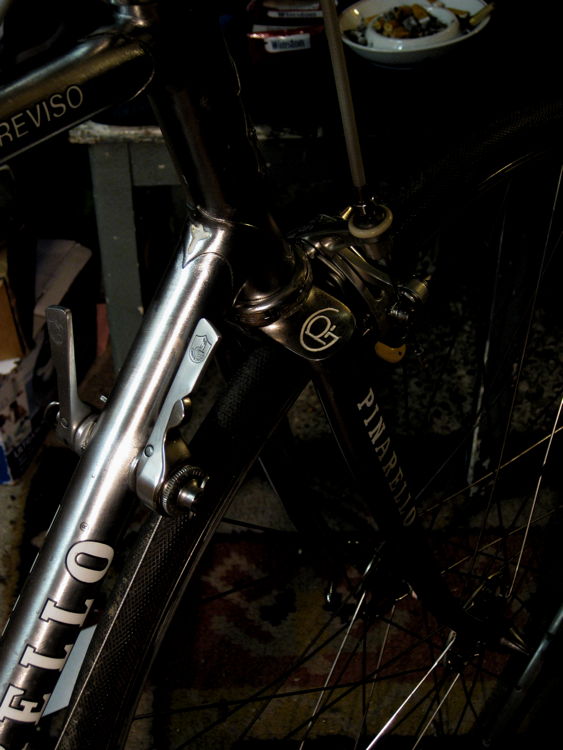

Die EVO 2 ist ein Rückschritt in der Timeline. Keine Punktlandung sondern quer durch Tullios 1980 Kataloge. Alles was schön und funktional ist. Chorus 1.Gen, Croce d'Aune, Superrecord. Dazu Cinelli Cockpit in Tressorex, Stütze & Flaha Nitto, Unicator, Pellisier 2000HF mit Mavic GP4, belegt mit sahnigen Vittorias, Alfredo Binda, Sedis & Regina.
Ein paar Details
aHR0cHM6Ly9mb3Rvcy5yZW5ucmFkLW5ld3MuZGUvZjMvNS81MjQvNTI0OTA3LWpjYWg4c2Q5bXU0by0yMTA1MTZfMjY3Ny1sYXJnZS5qcGc.jpg
Monoplaner Chorus 1, Superrekord Bremshebel, Steuersatz, Nuovo Record Schalthebel
