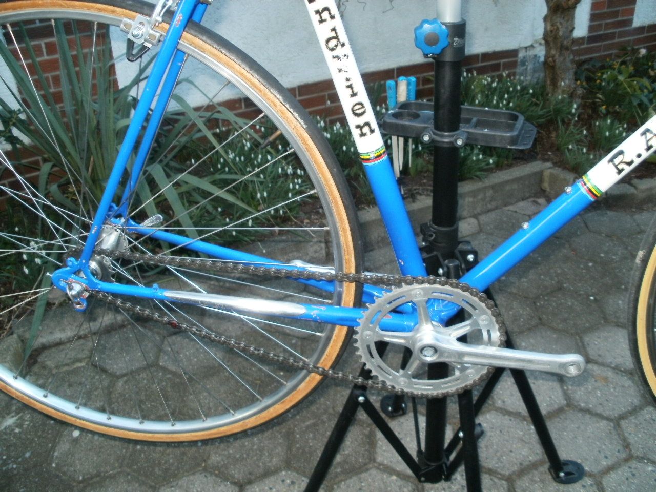

Nein, das war nicht so geplant.....die Idee dazu kam mir auf der letzten Ausfahrt mit Jennifer, als ich merkte das ich im Gegensatz
zu Jennifer meine Schaltung gar nicht brauchte.
Ausserdem möchte ich jetzt im Frühjahr mit starrer Nabe fahren um einen runden Tritt zu bekommen.
Später kommt dann das zweite Kettenblatt wieder drauf und Schaltung und Umwerfer werden auch montiert.

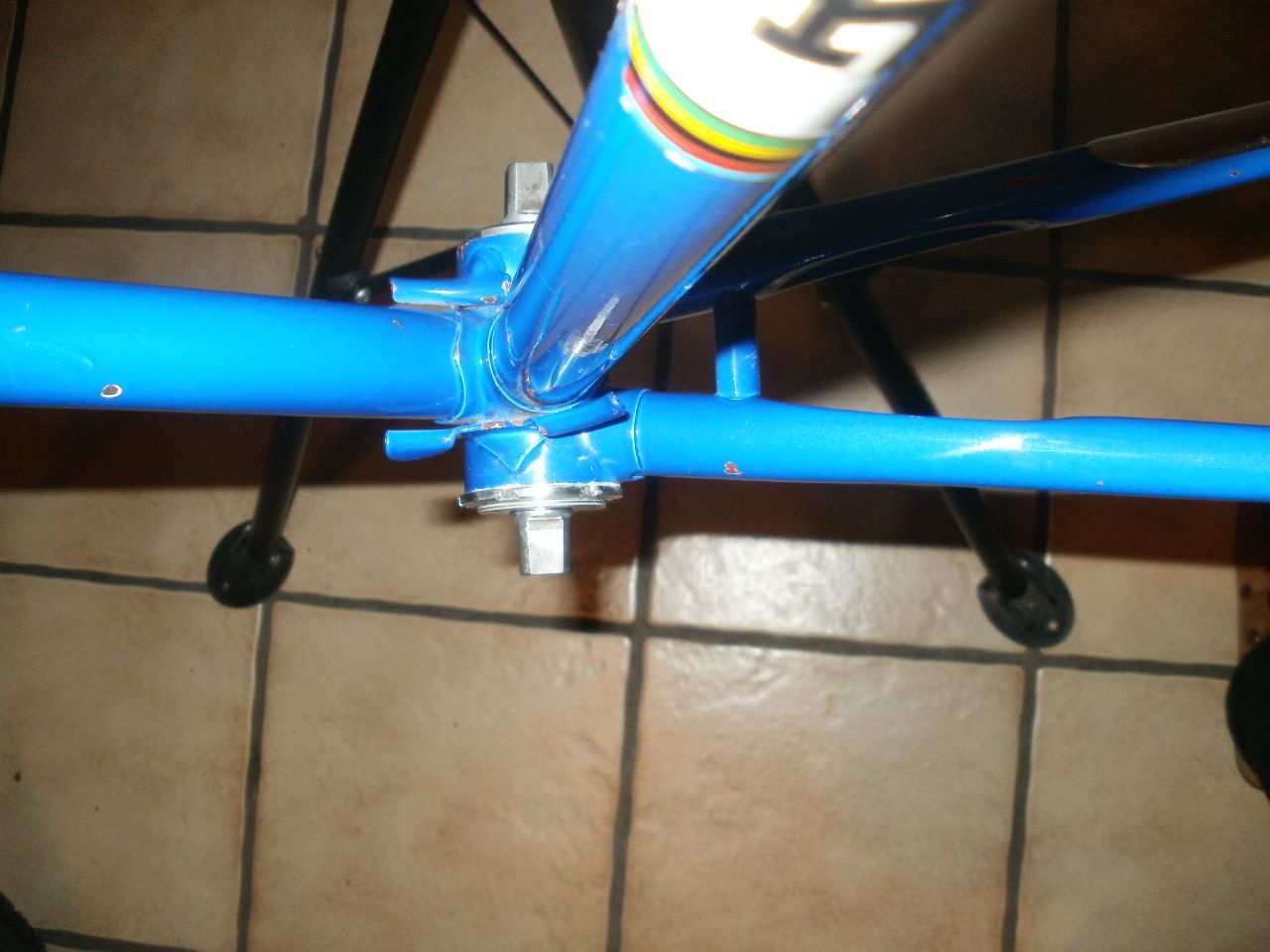

Das Tretlager wurde gewechselt, ich war Mittwoch noch bei @mrt1 um einige reservierte Teile abzuholen
Das Tretlagergehäuse hatte ja nicht mehr die volle Breite.....jetzt ist eine andere Achse verbaut und die linke Schale sitzt weiter drin.....

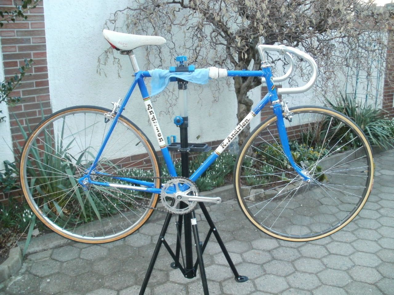

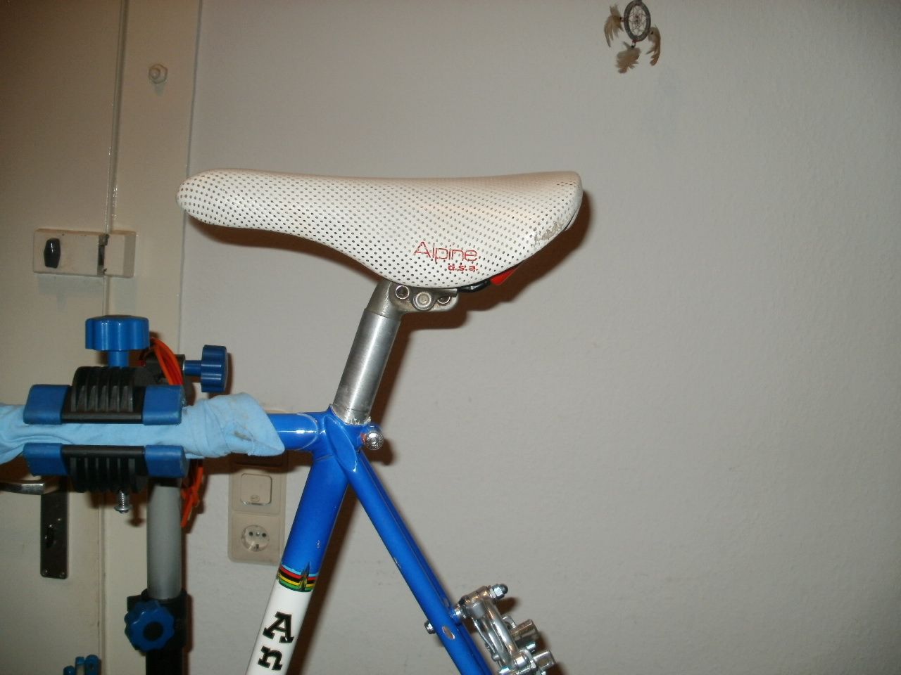

So hier mal die Änderungen die ich noch gemacht habe.....der alte Sattel musste dem hier weichen...

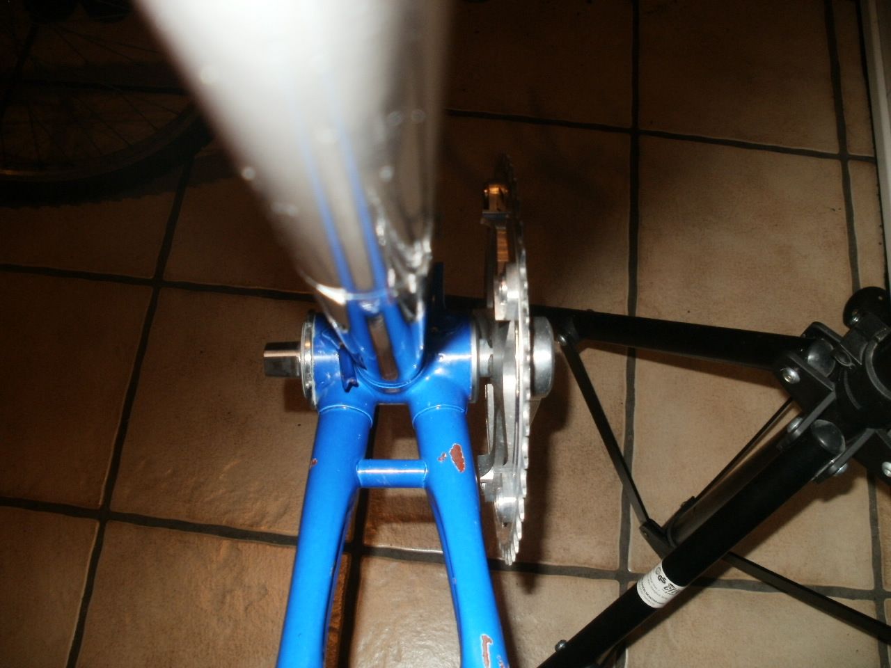

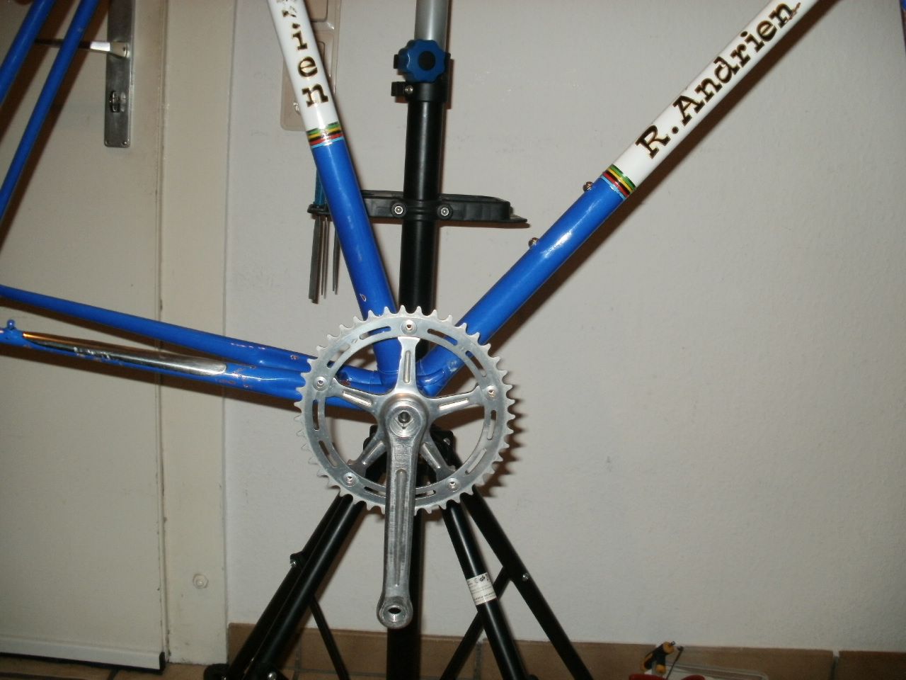

Kurbel mit einfach Kettenblatt......
Ich musste nur erst kurze Kettenblattschrauben besorgen, weil die Campa zu lang sind.....
Der Sattel gefällt mir gut. War das nicht der, den Du mal gesucht hast? :idee:

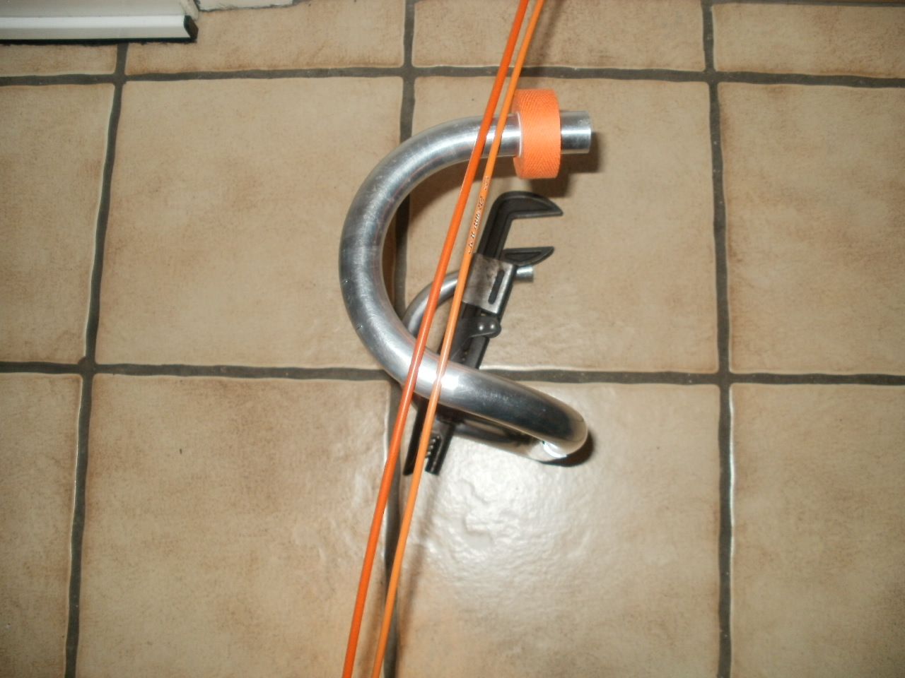

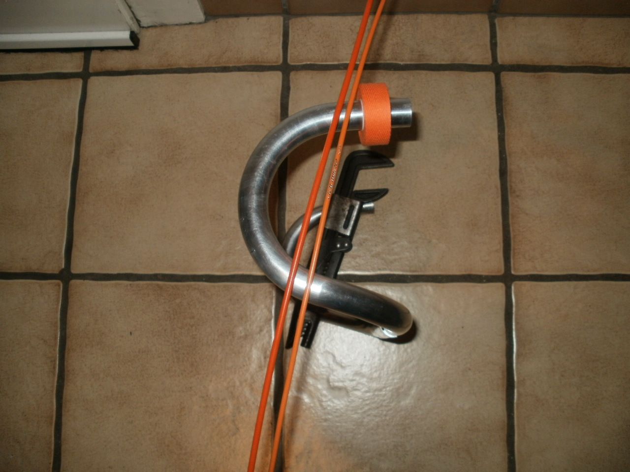

So jetzt hoffe ich mal, das jeder noch weiss wo die Hüllen gekauft wurden.
Könntest Du mal schauen, ob "meine" Jagwire Zughülle mit dem Velox Tressostar farblich zusammenpaßt.
Ich überlege, ob ich das LB bestellen soll und habe nun Zughüllen, die dem Rest, den ich Dir geschickt habe, farblich entsprechen.
