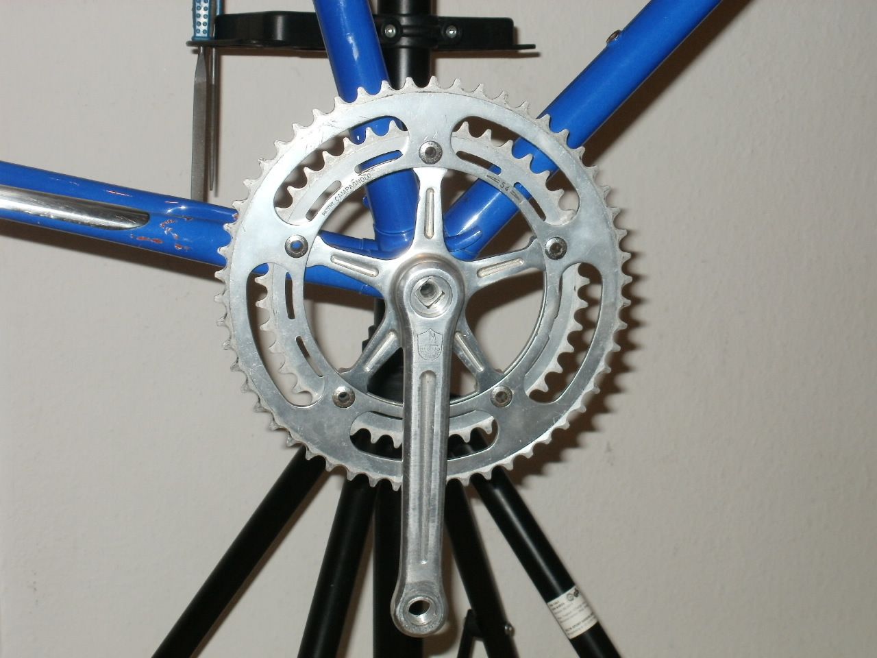

Würde vermuten, dass da am Tretlagergehäuses vielleicht in der Vergangenheit einfach mal etwas großzügig abgefräst wurde, beim planfräsen der Flächen. Dass da Gewinde übersteht ist m.E. zwar unschön, aber nicht tragisch.
Falls wie vermutet etwas viel weggefräst, dann könnte allerdings die Kettenlinie etwas verschoben sein (wenn hauptsächlich rechts viel abgefräst wurde). Würde ich an Deiner Stelle einfach mal rundherum vermessen. (68mm - 28,6mm) / 2 = 19,7mm, also knapp 2cm sollte der Abstand Fläche Tretlagermuffe zum Sattelrohr auf jeder Seite sein, dann wäre es gleichmässig. Im Fall des Falles kannst Du zum Ausgleich bei der rechten Schale einen Distanzring beigeben, gibt es in diversen Abstufungen wie 1mm oder 1,5mm, wenn man ein bissl mit der Suchmaschine sucht.
Sehe ich auch so das es nicht tragisch ist.
Du liegst schon richtig mit deiner Vermutung, habe gerade mal nachgemessen links ist es weniger.
18,05 (L) + 19,80 (R) + 28,60 = 66,45
Ist der Rahmen mit Weitwinkel fotografiert oder ist das Oberrohr wirklich krumm?
Habe gerade am Bildschirm ein Lineal angelegt und mache mir Sorgen.
Ist mit einer ganz einfache Kamera gemacht, hatte mich auch ein wenig gewundert als ich das Foto eingestellt hatte.
Ich dachte eher eine optische Täuschung wegen der Klemmvorrichtung.
Muss mal mein Metalllineal suchen......
hängt mE aber auch vom Lenkerband ab
Ich werfe mal "Rot" für's LB in den Ring. Oder ein fröhliches Gelb / Gelb?
Es ist schon erstaunlich, was unterschiedliche Kameras oder Lichtverhältnisse bewirken. Auf den Fotos der ursprünglichen Anzeige wirkt der Rahmen wesentlich dunkler als auf den Bildern von @RoKaDo (i.Ü. sieht der Rahmen, resp. das OR in dem Angebot gerade aus).
