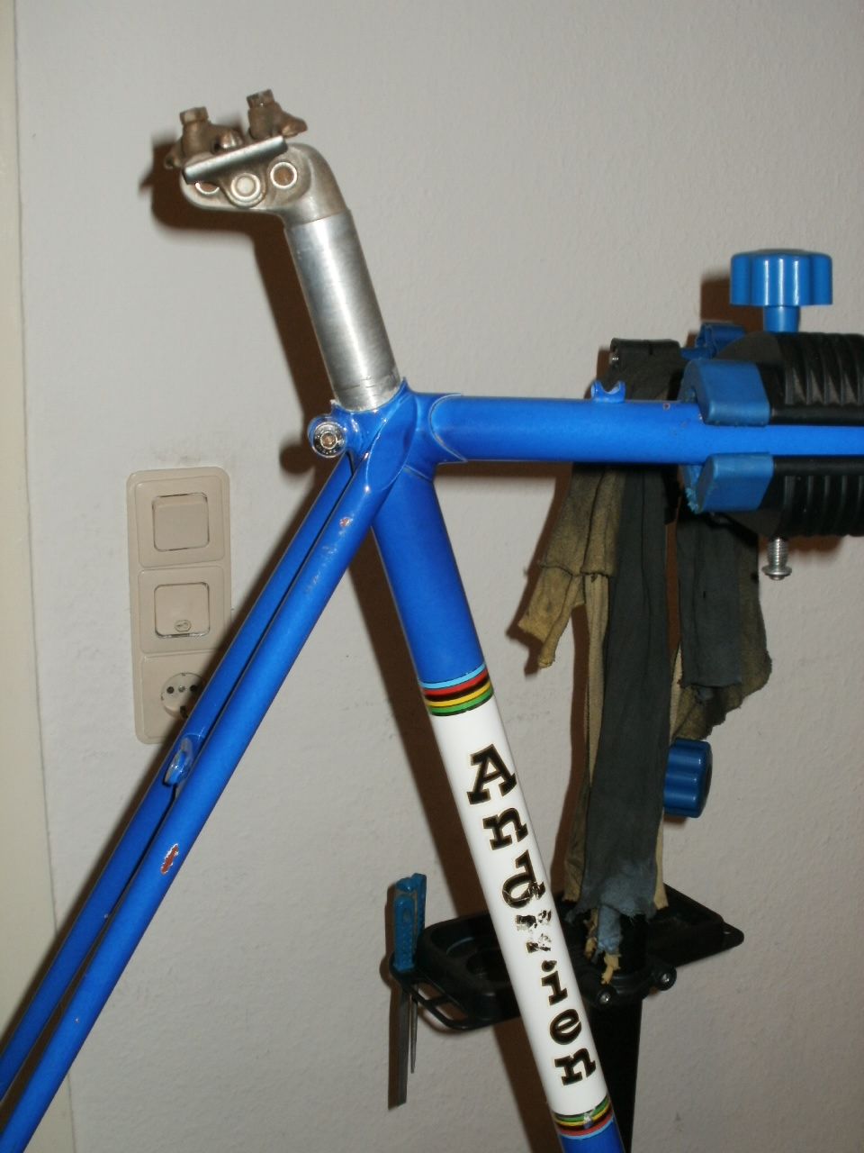

Es könnte ja sein, daß sich weitere Buchstaben auf dem Lack abzeichnen, die auf den Fotos nicht zu sehen sehen sind, zumal die Kamera bisher den Schriftzug nur "zufällig" eingefangen hat :)
Re: R.Andrien - Aufbaufaden zum Trainingsrad
Weißt Du was auf dem (fast unter dem) OR steht / gestanden haben könnte?
Also mehr als Fai oder Faid kann ich auch nicht mehr erkennen.
Die kleinen Rest die noch drauf waren, ergaben keinen Sinn mehr und sind dann beim polieren auf der Strecke geblieben.
Dafür war man damals bei Martelly sogar bekannt - sehr hoher Glanz und Tiefenwirkung; die Deckschicht macht fast den Anschein einer Lasur.
Der Rahmen wurde mit einem Lackreiniger behandelt, dann habe ich ihn zwei mal poliert und zum Schluss noch Wachs aufgetragen.
Auf den Bildern kommt es teilweise gar nicht so zur Geltung...... mir ist aber auch nicht klar ob es am Lack liegt oder aber am
Klarlack bzw. an der Lasur.

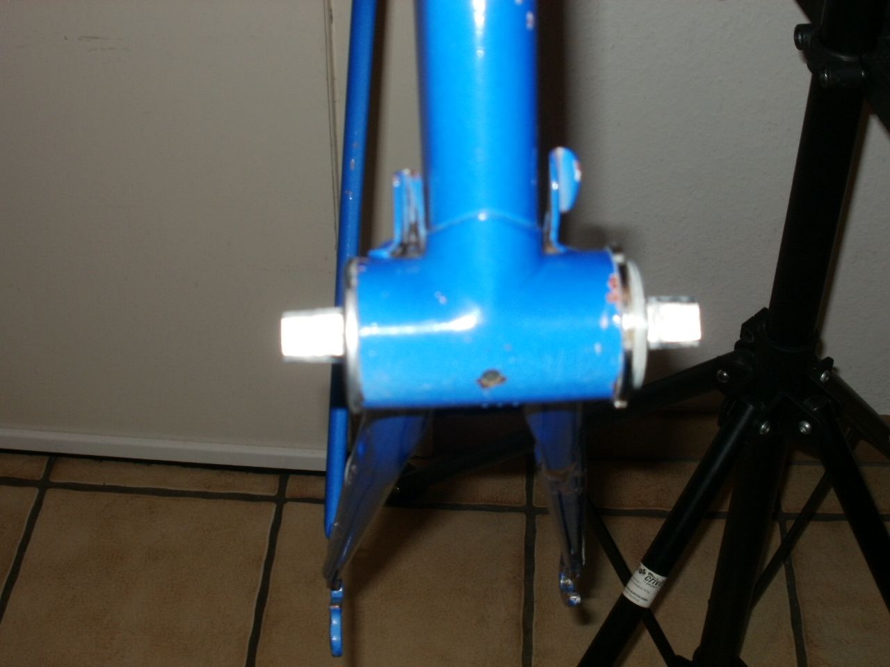

Das Tretlager ist nun eingebaut......
Da muss ich aber noch mal dran, weil die linke Seite der Lagerschale zu weit raus ragt.

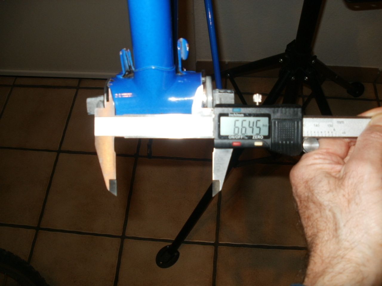

Ich hatte das Trettlagergehäuse vorher auch nicht ausgemessen, sondern bin von einem 68er ausgegangen.
Den hab ich noch immer hier rumliegen!
Ui, na 68mm sinds nicht. Das Innenlager gehört so zusammen? Welle/Schalen/Kugellager?
Hatte das mal mit Nervar Schalen und einer Stronglight Welle, das passte einfach nicht zusammen - das Gewinde hatte immer 3-5mm herausgestanden
