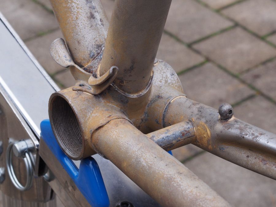

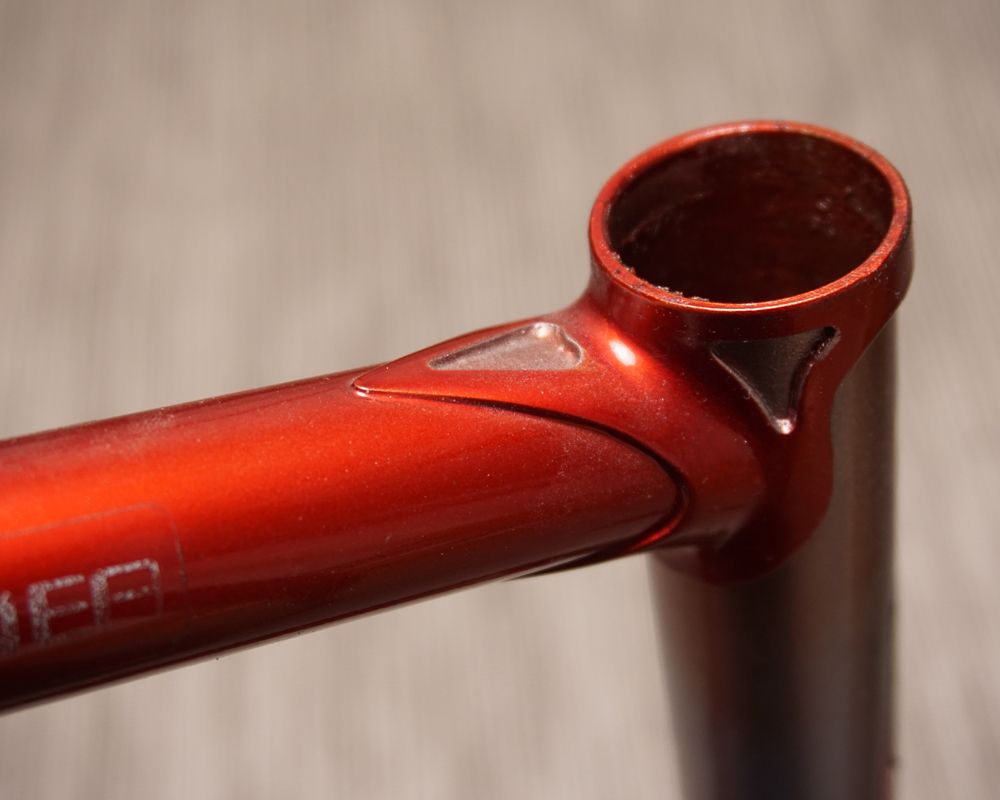

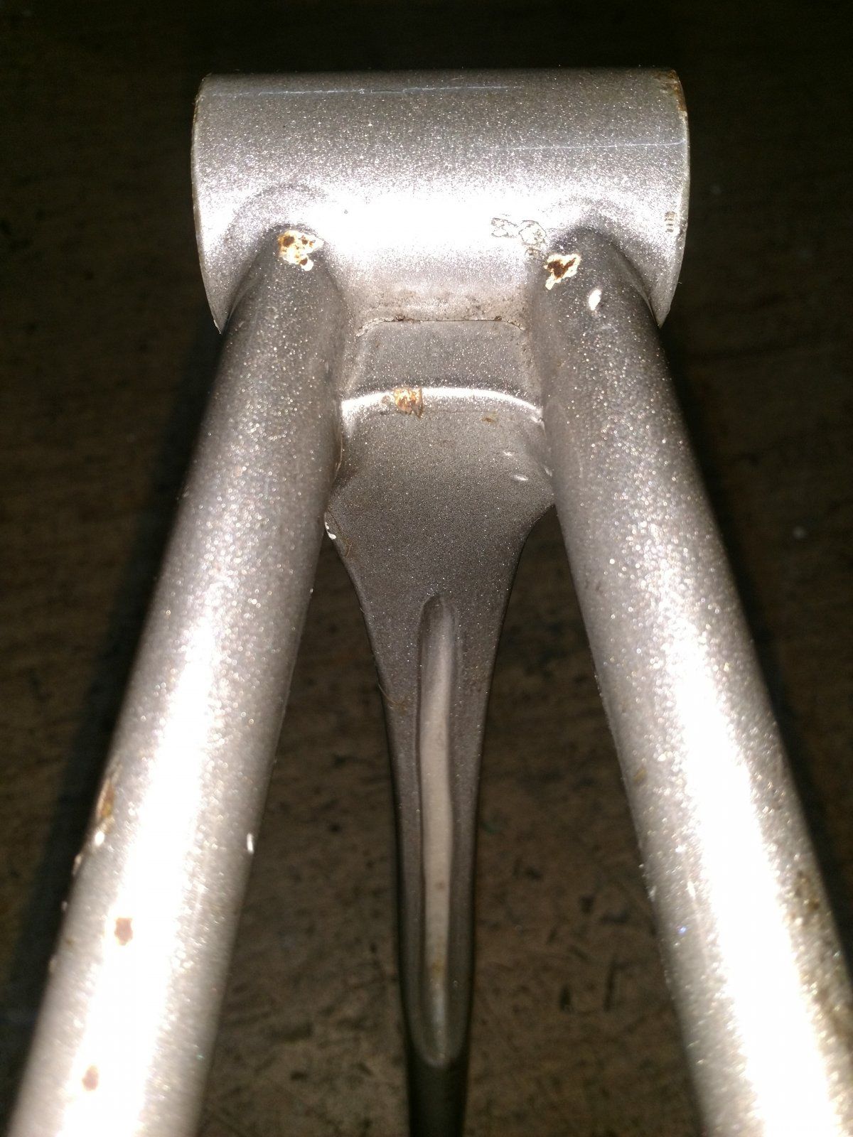

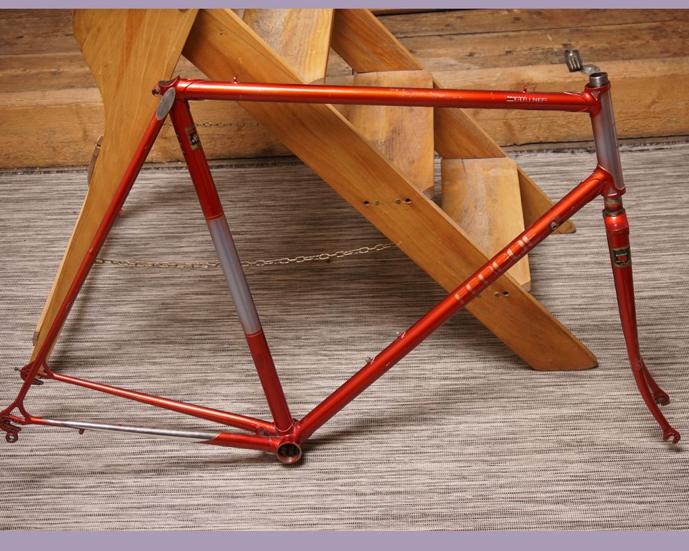

Heute habe ich eine harte Nuss für Euch

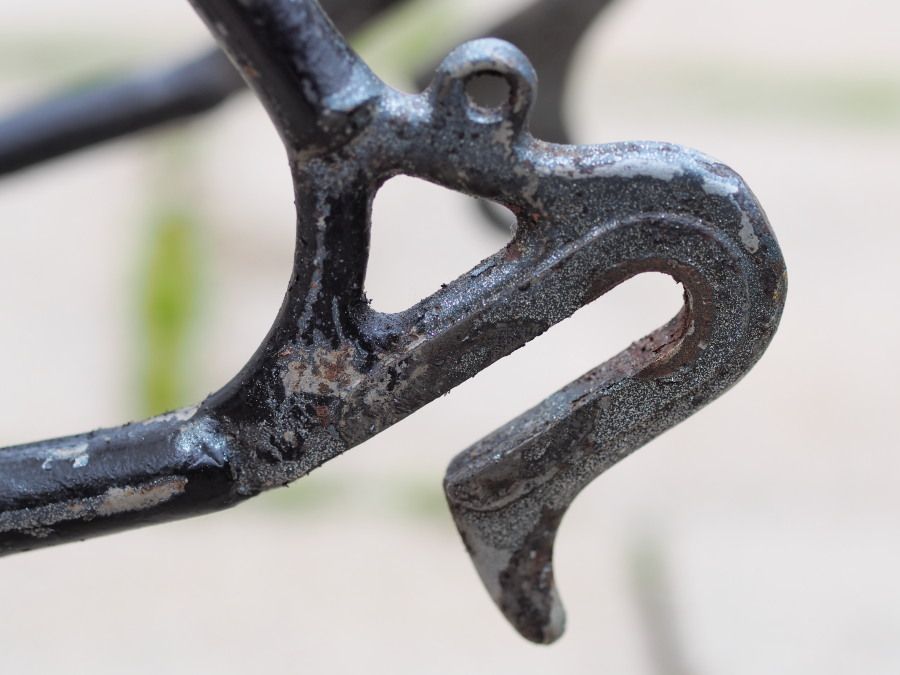

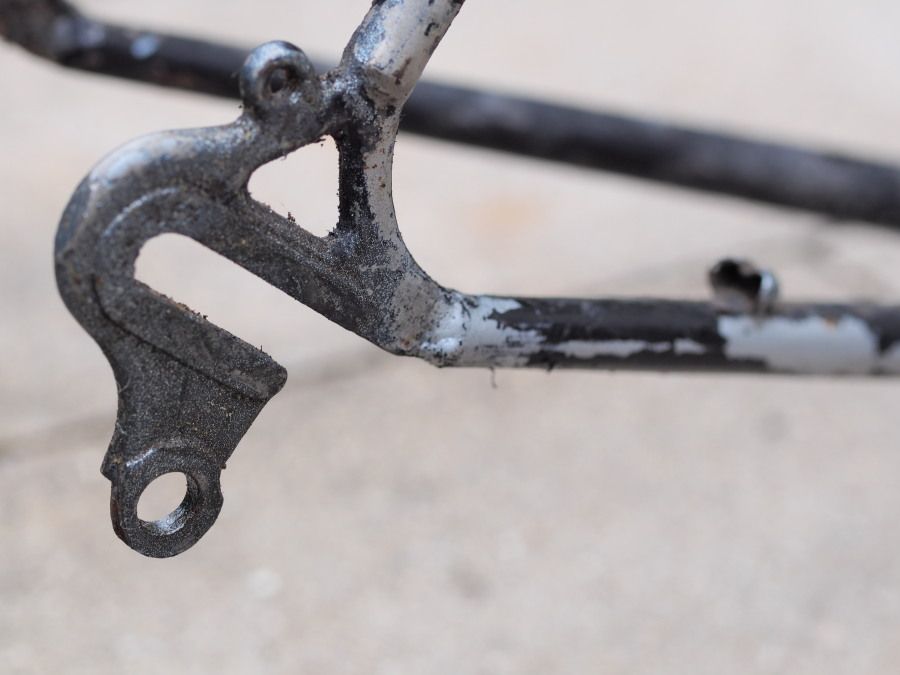

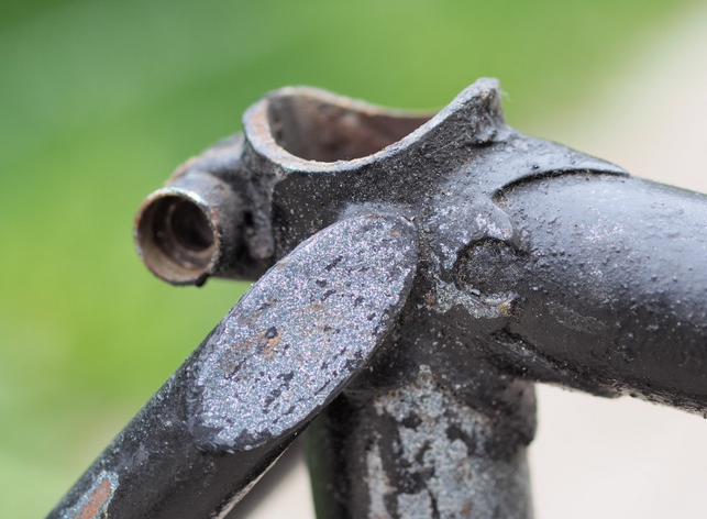

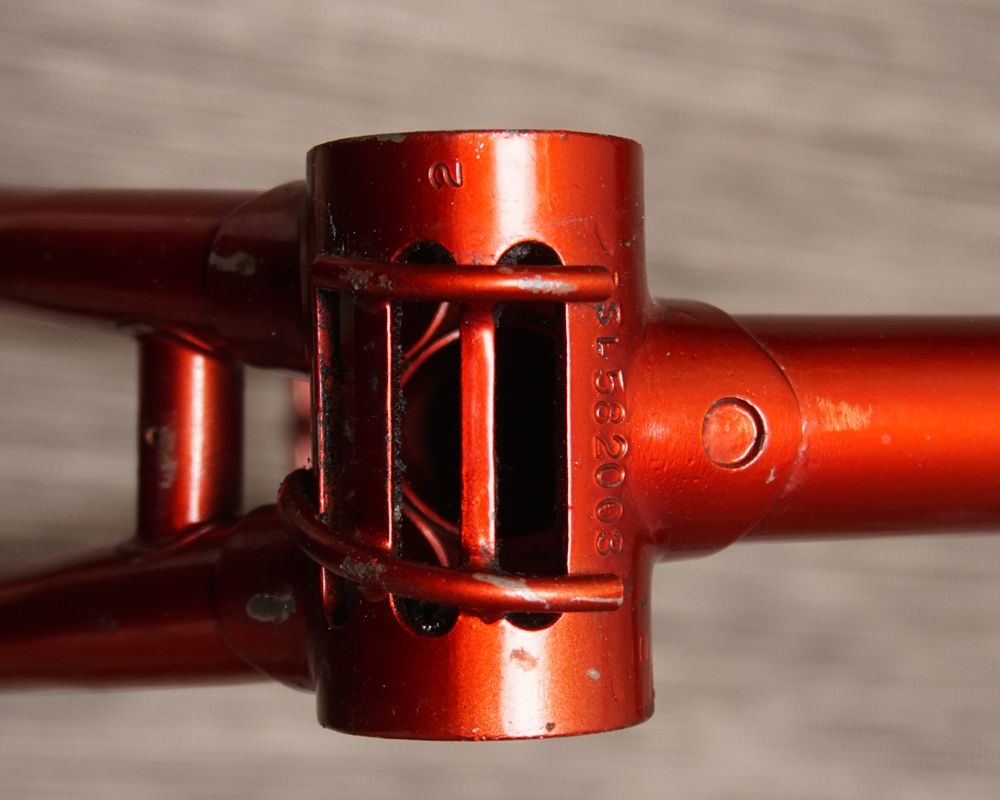

Gefunden habe ich das Rad letzte Woche in Lipsheim.

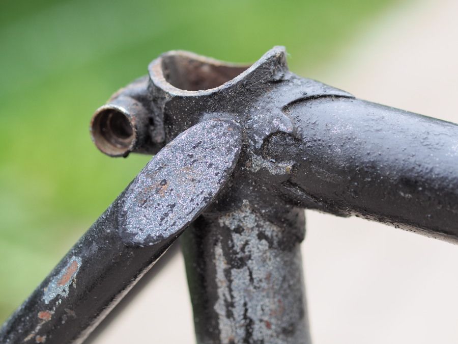

Aufgefallen sind mir die schönen Nervex Professional Muffen und der wilde Teilemix.
Jetzt würde ich natürlich gerne den Rahmenbauer herausfinden.
Es scheint keine Serienfertigung zu sein, da der Steckbrief auf dem Gabelrohr steht
Weitere Infos:

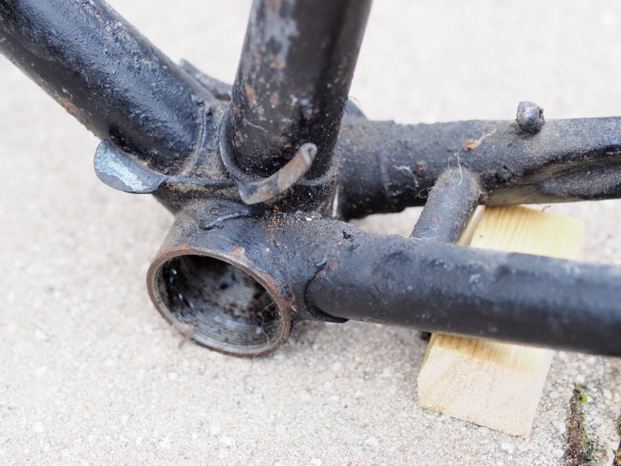

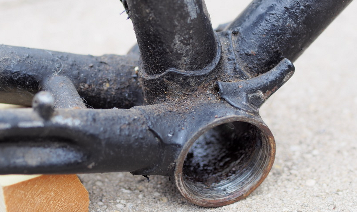

-Nervex Muffen, aber unbekantes Tretlagergehäuse
-Simplex Ausfallenden hinten, Huret vorne
-keine Serien-Nr., Rahmenhöhe oder ähnliches eingeschlagen
-Größe 55cm (mitte-mitte); Oberrohr 56cm(mitte-mitte)
-Gewicht: 2111g Rahmen, 705g Gabel

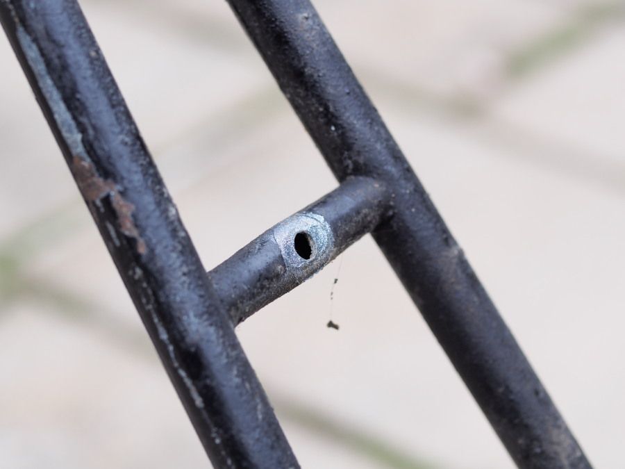

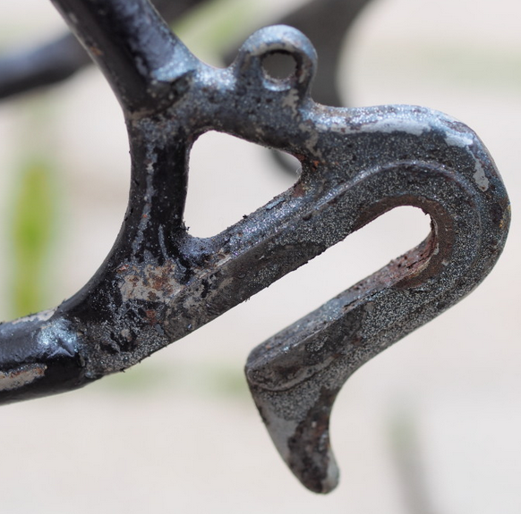

-ungewöhnlich, doppelte Öse für den Schaltzug hinten
-Alle Gewinde Fanzösisch
-120mm Hinterbau
-keine Löcher für ein SKS
-Sattelstütze: 26,2mm

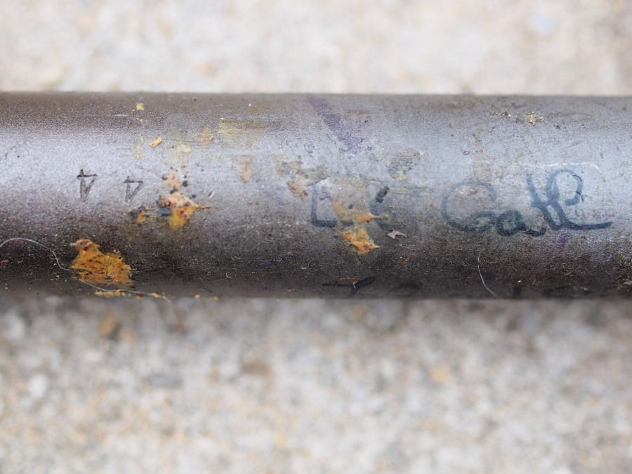

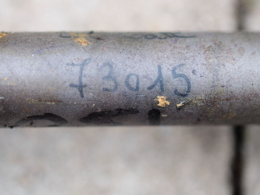

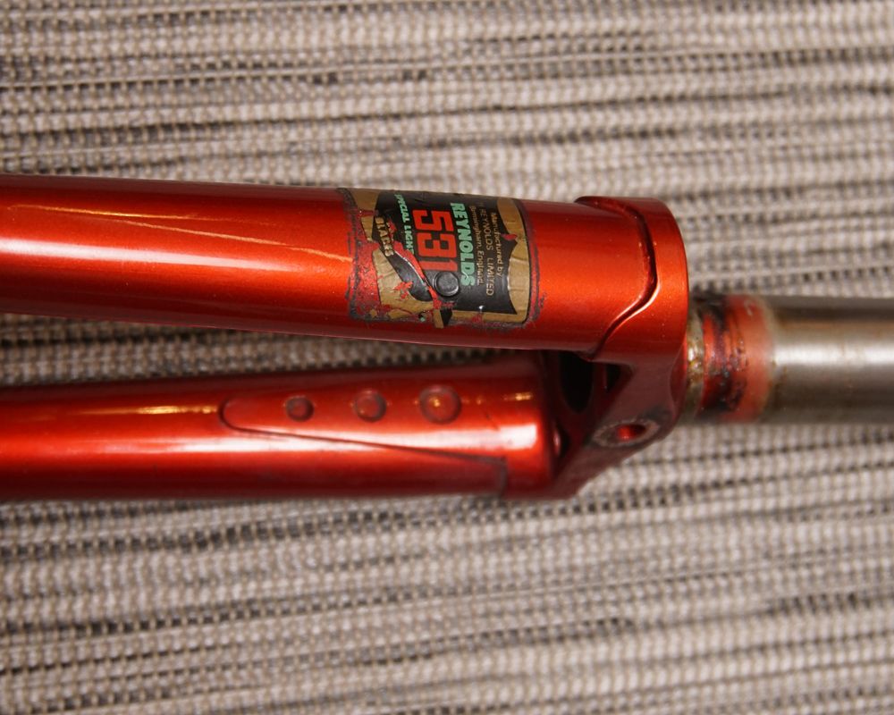

Auf der Gabel steht folgendes:
-EC Gatl (???), vielleicht der Kunde?
-73015 (könnte der 15 Rahmen 1973 sein)
-ISO (klar: ISO Konus)
Außerdem war noch ein Record Schaltwerk PAT. 73 montiert und ein Record Steuersatz mit <C>
Folgende Farben kann ich erkennen: Ursprünglich mal silber, dann blau-metallic und zum Schluß dan schwarz.
Und ich habe nirgends Rest von Chrom entdeckt
Und jetzt die Bilder:
