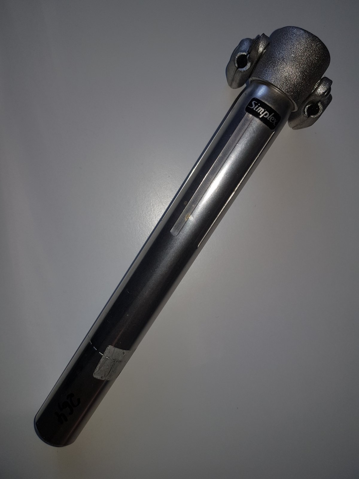

https://www.ebay-kleinanzeigen.de/s...ex-mafac-gold-stronglight/2209074908-217-3351Daraus die Nahaufnahme der Stütze:
Dabei dürfte es sich um eine Simplex SLJ 4164 (A) handeln:

Hallo Vintage-Racer.
Vielen Dank für die Info und der Modellbezeichnung der Sattelstützen. Aber die von dir auf dem Foto gezeigte Stütze entspricht meiner Meinung nach nicht der Abbildungen auf den Skizzen.

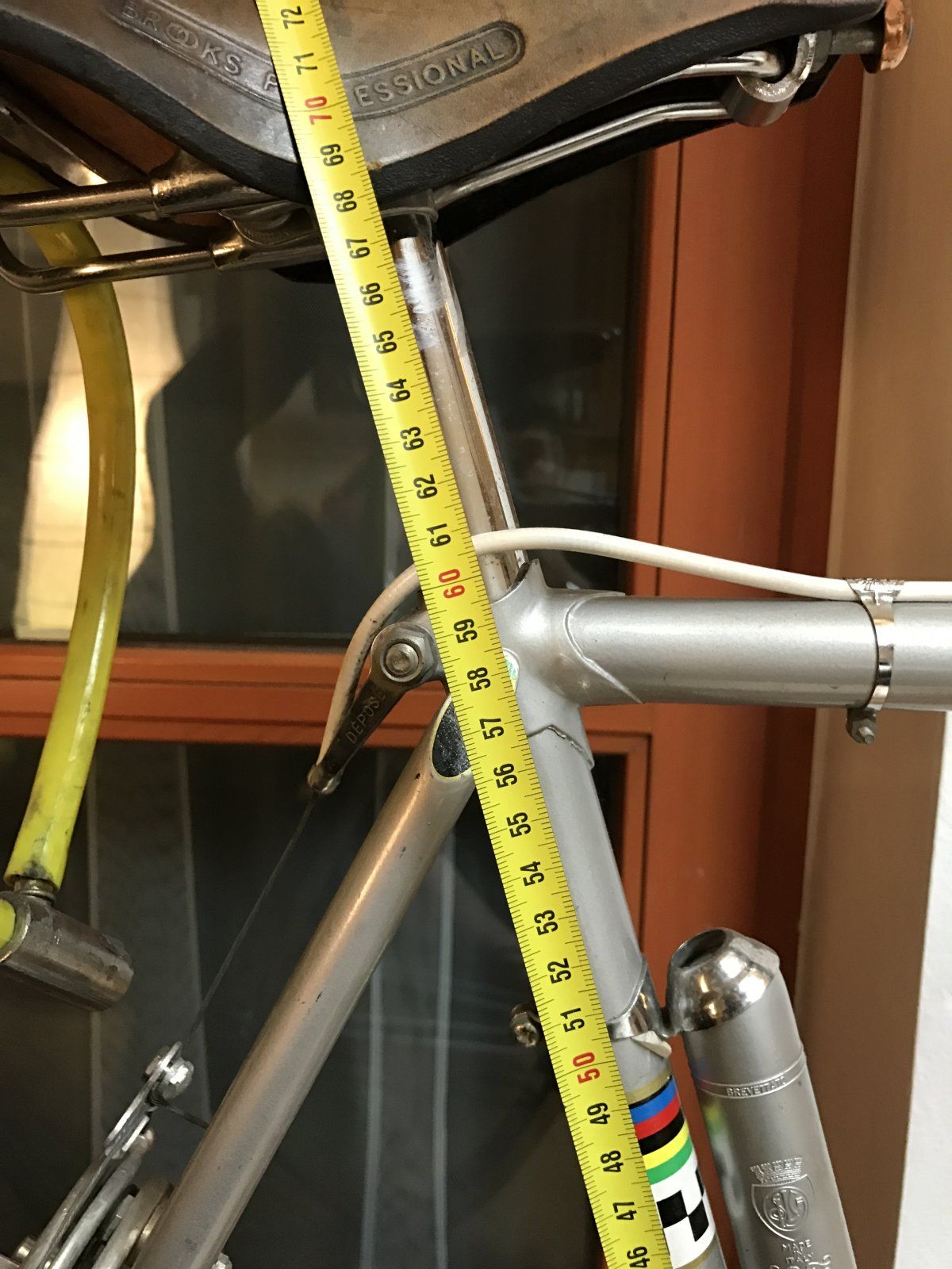

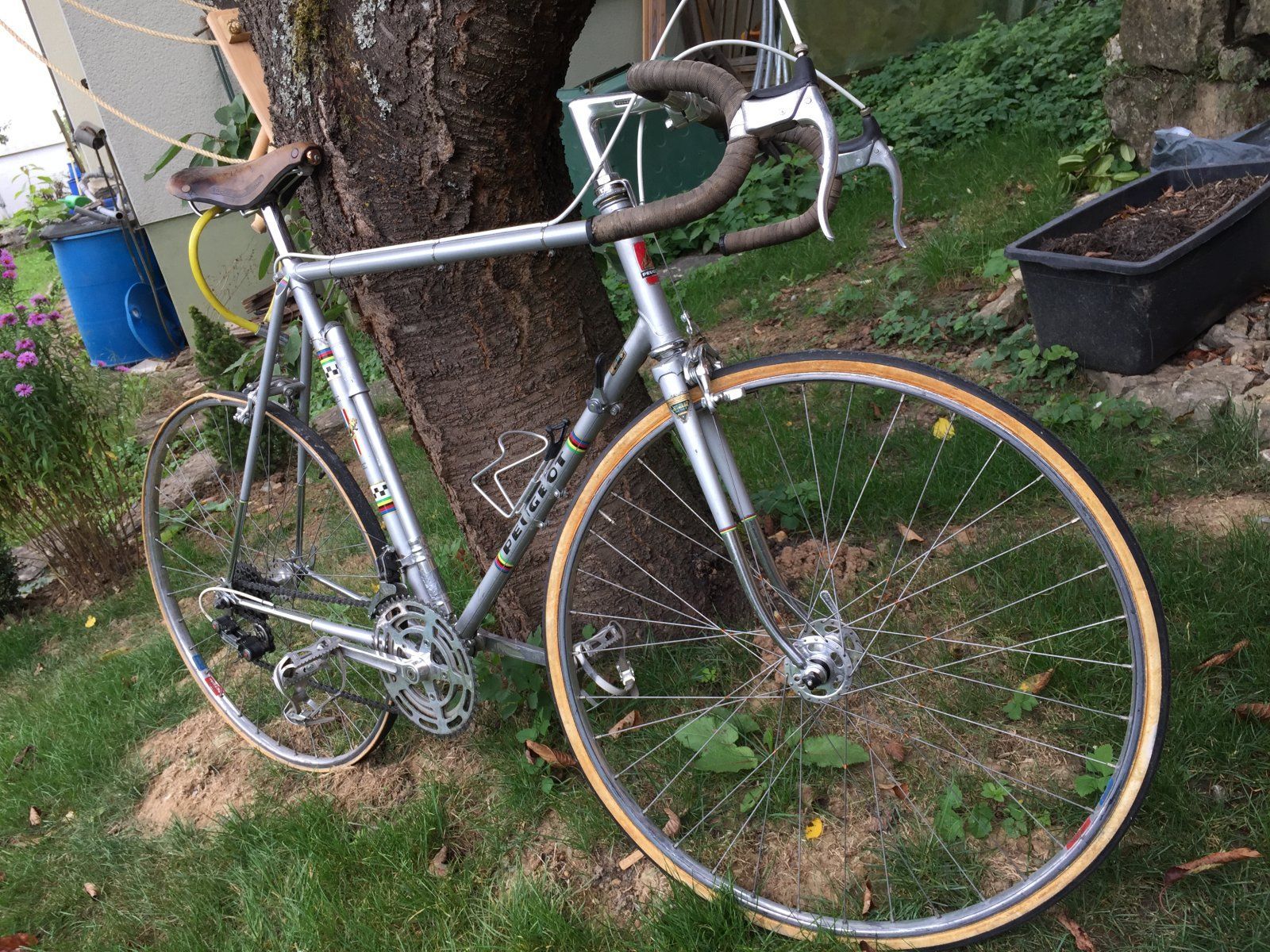

Guten Tag zusammen,
Ich hatte mir vor einer Weile ein schönes Peugeot Oldie Rennrad angeschafft als Bastel Projekt.
Eigentlich wollte ich daraus ein cooles reduziertes Straßen Geschoss bauen… alles clean, die schicken hochflansch Naben mit hochprofil Felgen neu aufbauen und so weiter..
Aber der Zustand ist so original und gut erhalten dass ich es nicht übers Herz gebracht habe es umzubauen. 😅🙈
Ich glaube das sind sogar noch die ersten Reifen / Lenkerband. Viel gefahren wurde damit wohl nicht.
Naja nun habe ich mal versucht heraus zu bekommen was ich da eigentlich habe.
Eventuell können mit die Profis weiter helfen.
Ich denke es ist ein PX10/L oder PY10 aus 1976 etwa?! Die Gabel und die Ausfallenden sind verchromt. Erst dachte ich es wäre ein PXN 10/LE aber das ist wohl etwas später gewesen.
Da es als Deko bei uns abhängt, ich es aber nicht nutzen werde, überlege ich es zu verkaufen.
Richtige Entscheidung 👍
Ist ein PX10 um 1975/76 würd ich sagen - ich habe eines ein weiß.
Findet sich im Forum sicher ein Liebhaber für das schöne Stück!

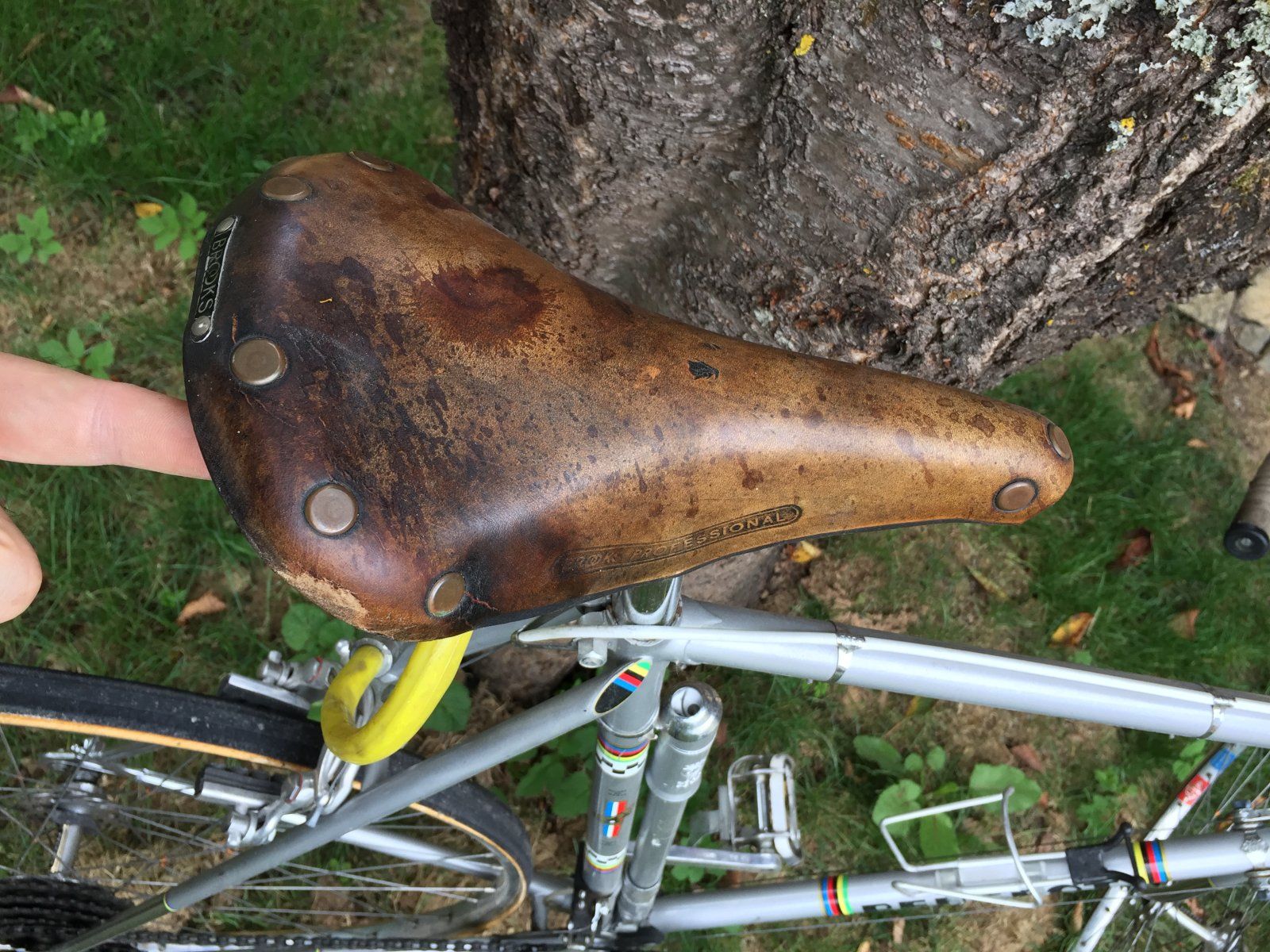

Ja für so ein Bastel Projekt kann man sicher jedes beliebige andere etwas ältere RR nehmen. Ist meine Vermutung dass so ziemlich alles daran original ist zutreffend?
Der Sattel dürfte eventuell nachgerüstet sein mmn.

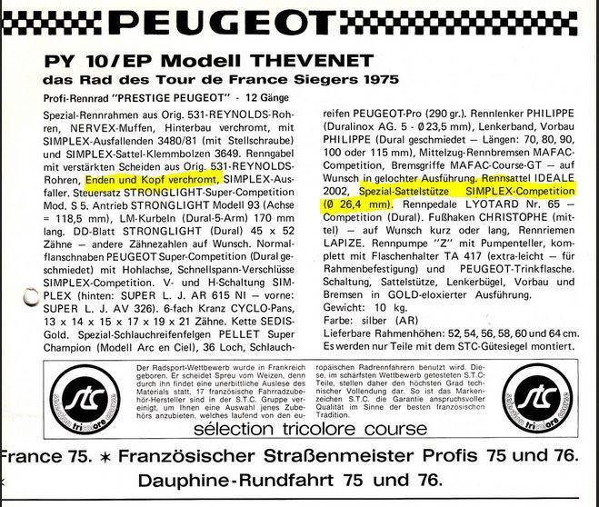

Herzlichen Glückwunsch zu dem tollen Fang! Das ist, wie schon gesagt ein PY 10 aus dem Atelier Prestige, wurde im Juni (06) 1976 gelötet und ist das insgesamt 1199-te vom Atelier für den Consumer-Markt gefertigte Exemplar. Das Modell mit den verchromten Muffen gab es nur 1976 um dem ersten Toursieg von Thevenet zu huldigen. Die Sattelstütze hat lt. deutschem Prospekt 26,4mm. Das Simplex Label sollte nach meiner Erfahrung schwarz/gold und nicht blau sein und ein STC-Siegel haben.
