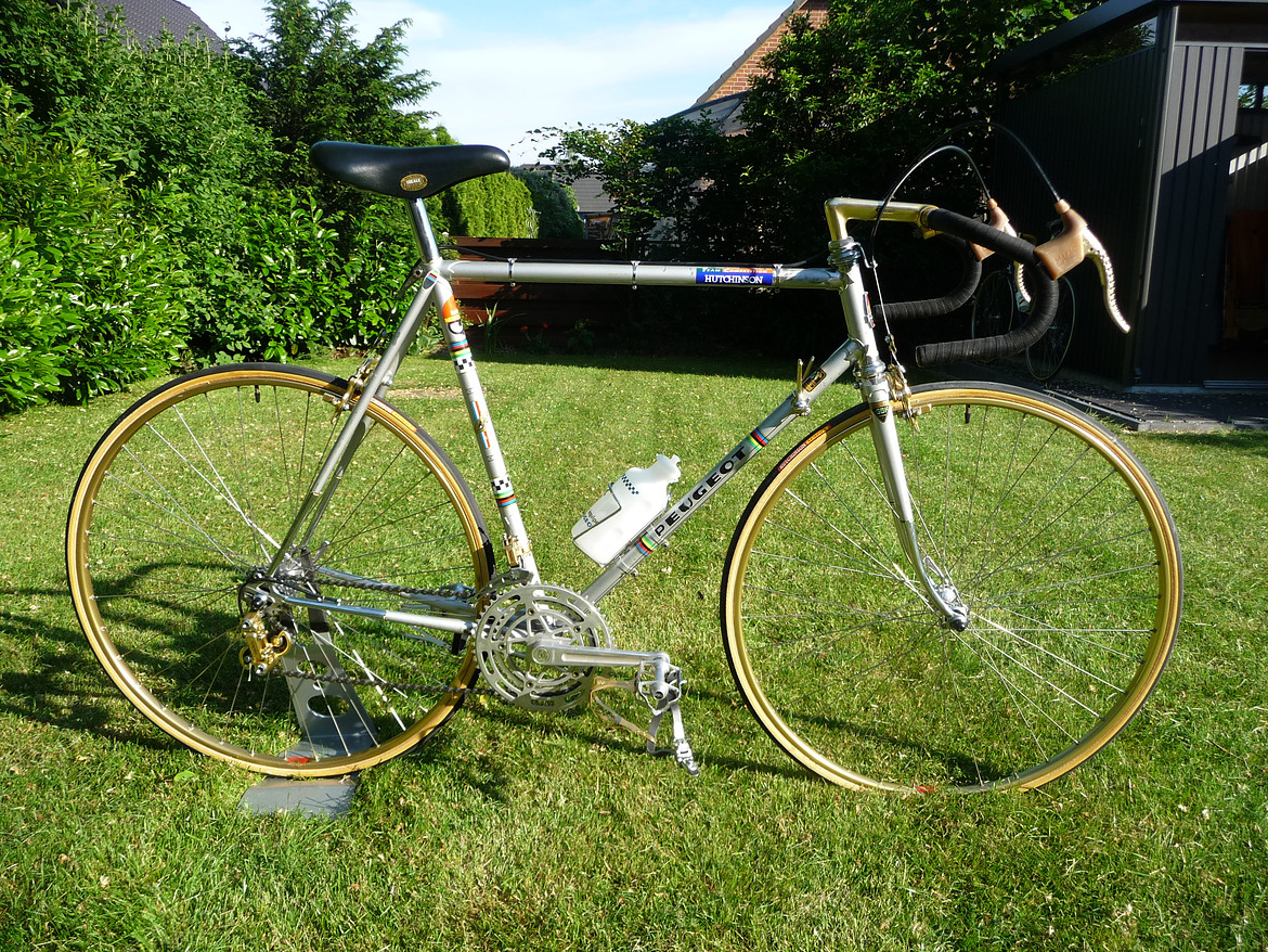

PY10 (ich nehme an 1976, Sattelstütze ist inzwischen auch gülden)
PY10CP (wahrscheinlich 1978, leider in komplettem Neulack, da es schon mal ein Lackierer für seine Gesellenprüfung in Dunkelgrün lackiert hatte)
PY10 Perthus (wahrscheinlich 1983, auch Neulack, da häßliche und tiefe Beule im Oberrohr war)
An allen Rädern habe ich irgendwas umgebaut, gegen Teile die mir besser gefallen und auch damals hätten umgebaut werden können .... der Klick aufs Bild führt in das Album des jeweiligen Rades .....
Oliver
Oliver
Sehr sehr fein ... :daumen: ... Vor allem das PY mit den Chrommuffen ... Meinste nicht, das wär' ohne den Hutchinson-Aufkleber und den (nicht erkennbaren) Sattelrohr-Aufkleber noch schöner?
Unter den Aufklebern war viel Rost und ist jetzt kein Lack mehr, die Stellen sehen mit den Aufklebern besser aus .... und es gibt Dinge, die ich nicht anfasse und dazu gehört Farbe. Alles was ich in meinem Leben versucht habe durch Farbauftrag (großflächig oder kleine Reparartur) positiv zu verändern sah hinterher noch viel schlimmer aus. Und es ist auch immer mehr Farbe auf allen anderen Flächen und gegenständern im Umfeld als dort wo sie hinsoll.
Exakt dasselbe wollte ich auch grade schreiben.
(und so einen Simplex Aufkleber wie am zweiten PY hatte damals auch kein Mensch am Oberrohr)
Oliver
