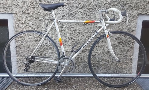

Hallo, ich habe mir nun das PX10/LS geholt und frische es momentan auf.
Als Anfänger ist das alles schwer erstmal zu überblicken.
Da hast Du wohl recht.
Auf ersten Blick von der Farbe und Decails schaut fast so aus wie ein Tourmalet. Erst die Verchromte Gabel und Ausfahlende wie auch Bremszüge am Oberrohr schafen die Klarheit.
Danke DS19Pallas, wieder was gelernt :)
Grüße aus KF

Das liegt daran das ältere Räder aus Frankreich Rohre verwendet haben mit glatten metrischen Maßen , das Gabelschaftrohr hatte genau 25mm aussen und 1,5 mm Wandstärke , daher wurde ein Vorbauschaft mit 22 mm benötigt .
