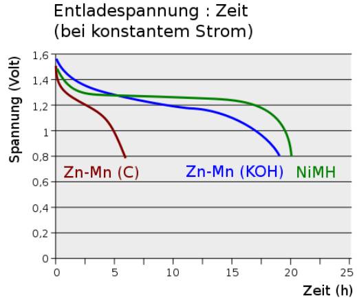

Ich setzte bei PBP übrigens auf Batterien (1,5 Volt) statt 1,2 Volt Ackus. Die halten länger
Dann hast Du sehr schlechte Akkus! Normalerweise sind Batterien linear, das heißt bei halber Entladung haben sie noch 0,75 Volt. Akkus hingegen halten die Spannung von 1,2 Volt sehr lange und erst wenn die Akkus leer sind, geht die Spannung runter (dann aber schnell). Die meisten Kameras schalten sich aus, wenn weniger als 1,0 Volt kommt.

Meine Ackus sind erste Sahne !!! Nur haben Ackus NIE die Kapazität, wie Batterien. Deshalb halten Batterien eben einfach länger. Das Navi kannst darauf einstellen und die Helmlampe brennt einfach länger und auch heller eben wegen der 0,3 Volt mehr !!!
Und das ist einfach Fakt. Habe es ja selber die "Erfahrung" (fahren ey ) gemacht.
Schau mal hier:
Quelle: Wikipedia.
Was in der Praxis länger hält, hängt von der Nutzung ab.
Bei Kameras (und anderen Geräten mit viel Elektronik) kommt man meistens mit Akkus länger aus, weil solche Apparate eine Mindestspannung benötigen. Eine Batterie mit 0,9 Volt ist noch lange nicht leer, aber wenn das Gerät mindestens 1,0 Volt braucht, hilft Dir die Batterie nichts. Akkus hingegen bleiben bis kurz vor Schluss bei 1,1 Volt. Sehr gut im Hochhalten der Spannung sind übrigens Eneloop-Akkus, die mit "nur" 2000 mAh oft länger halten als Standard-Akkus mit 2500 mAh.
Geräte mit wenig Elektronik (z.B. viele Lampen, speziell LED-Lampen) hingegen können die Energiequelle regelrecht aussaugen und noch bei 0,2 Volt funktionieren (Stichwort Vampirschaltung). Hier kommt man mit Batterien tatsächlich etwas weiter als mit Akkus.
Die Umstellung im Garmin dient übrigens ausschließlich der Ladezustandsanzeige.
