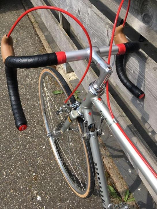

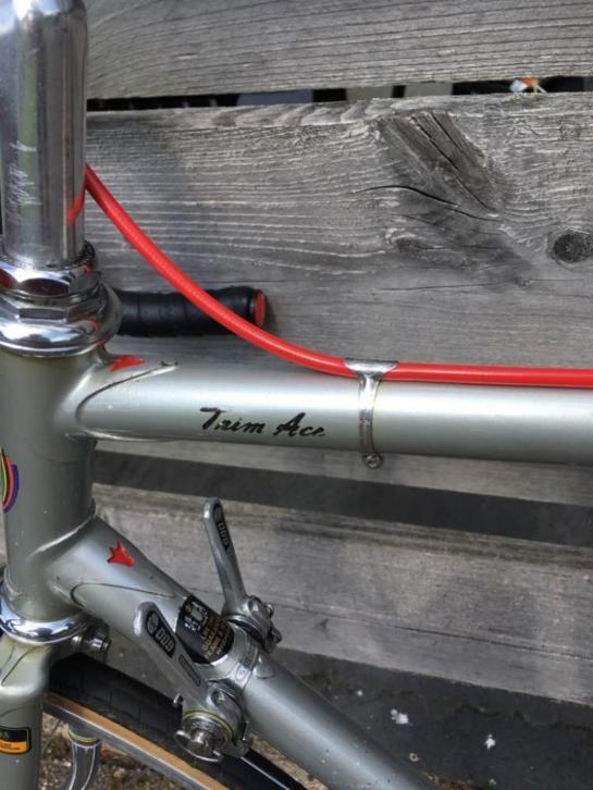

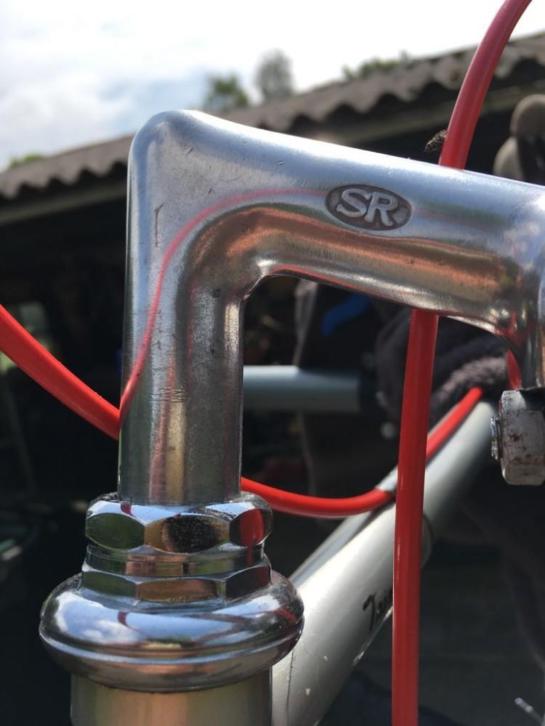

Schwierig , ich habe als das rote Nishiki bei Kleinanzeigen eingestellt wurde , auch schon gerätselt wg des Modellnamens .
Keine Ösen vorne und hinten und Tange 1 deuten daraus hin , das dass es ein frühes Tri A Equipe sein könnte . Aber sicher bin ich nicht
Zugführung auf der Unterseite des Oberrohrs kenne ich auch kaum bei Nishiki. Im 87er Katalog (jünger dürfte der Rahmen nicht sein) ist das Modell nicht.
Ich nehme meine Tri A Equipe Einschätzung zurück . Bei Bild 4 in Kleinanzeigen ist erkennbar , dass die sattelklemmung gestanzt ist ( höhere Nishiki Rahmen haben immer gelötete Klemmmuffen ) und dass das Bremsschenkelmass ein langes ist .
Beides spricht nicht für einen hochwertigen Nishiki Rahmen.
Aber bei 130 € kann man nichts falsch machen , rote Nishiki Rahmen sind selten und Rose hatte von Zeit zu Zeit auch „katalogfreie“ Modelle im Vorort-Verkauf.

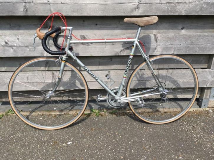

Deswegen hier meine Bitte eine Einschätzung zu folgendem Rahmenset abzugeben:
https://www.kleinanzeigen.de/s-anzeige/nishiki-team-rennrad-rahmen-groesse-56cm/3070643388-217-2107
Meiner Meinung nach extrem chic, wenig Macken/Lackabplatzer, (komplett!?) untervercromt laut Verkäufer und der Preis kann sich auch sehen lassen oder Übersehe ich hier etwas grundlegendes?
Ich weiß, dass z.B. Columbus SL oder Reynolds 531 hochwertig sind aber Tange Stahl kann ich dazu im Vergleich nicht wirklich einschätzen. Vielleicht könnte ein Experte dazu auch 1-2 Worte verlieren.

Wunderschöner Rahmen und auch der Rohrsatz ist von seinen Maßen her empfehlenswert (vom günstigen Preis ganz zu schweigen).
Hier mal Infos zum Rohrsatz:
(entspricht somit Ishiwata 022 Rohr)
Von mir eine ganz klare Kaufempfehlung für diesen Rahmen (wenn die Größe passt). :daumen:

Den Rahmen hatte ich auch gesehen, als es noch ein ganzes Rad war (mit Tricolor für 180 Euro). Tange macht feine Rohrsätze (Champion 1 und 2), Infinity ist m.W. nicht "seamless" und im Line-up niedriger angesiedelt. Trotzdem natürlich fahrbar -- mein Reiserad ist auch aus dem Rohrsatz (wenn ich mich recht erinnere). Vor zwei Wochen war das Rad beim Erstbesitzer noch so aufgebaut:
Hier auch das Nishiki Reiserad daraus. Fährt sich gut, aber ist nicht wirklich leicht (aber auch Reiserad mit Ösen etc). Ggf. aber auch wie Koga, wo ich glaube, dass FM-1 am Reiserad was anderes ist als am Rennrad.

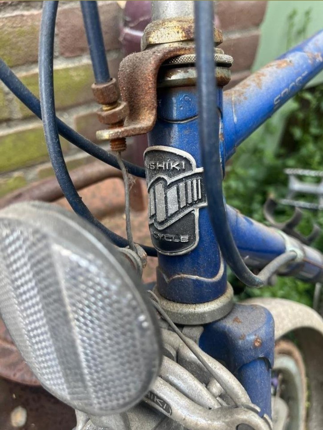

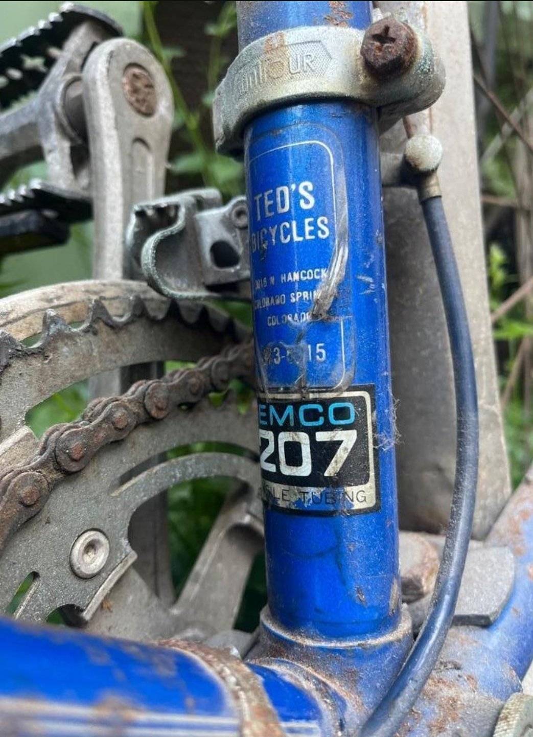

Auf MP gibt es gerade ein arg rostiges Nishiki-Sportrad zu bewundern. Nicht unbedingt begehrenswert, aber doch sehenswert: Es ist offenbar ein Model, das für den US-Markt hergestellt wurde. Anderes Steuerkopfschild, Kurbel und Bremsen mit Nishiki-Schriftzug. Habe ich zuvor noch nie gesehen.

ich finde die kurbel interessant.
2fach, aber 2 lochkreise, der kleine 110???
bin mal gespannt, was @Oldie-Pedalleur - gute besserung, gerhard! - dazu sagt...
Das ist eines der 1970er Jahre USA Importe von american eagle , westcoast california . Dieser US Importeur hat bis Mitte 1970er Jahre die Rahmen und Räder in Japan unter dem Label american eagle bauen lassen und dann so ca ab 1975 diese Räder unter dem neu erdachten Label Nishiki vertrieben .
Ab 1976/77 hat dann ein holländischer Importeur erstmal in Kobe/Japan bei Kawamura auch mit dem Label Nishiki höherwertigere Rennräder in Kobe bauen lassen . Der holländische Importeur war eine Kooperation mit holländisch-japanischer Firmierung .
Das in der Anzeige gebotene Rad ist ein damaliges Allerwelts-Sportrad.
