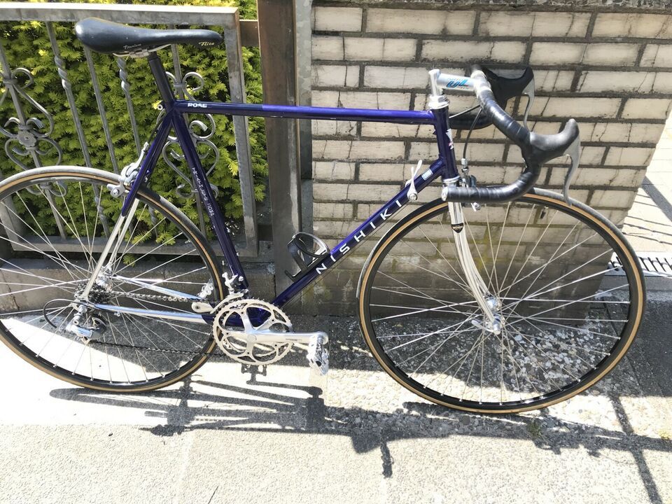

@Oldie-Pedalleur: Danke für das Feedback! Die Datierung eines Rades ist ja immer so eine Sache und ich reiche mal zwei Fotos nach (nebenbei im dunklen Keller entstanden und leider nicht besonders schön, dient dem Zweck ja aber hoffentlich trotzdem).
Der Rahmen hat die Seriennummer EH101xxx, nach meinem Wissensstand also E = Europa und H = 1978.
Fertig geworden ist das Rad aber offenbar etwas später: Die Kurbel ist eine Sugino Super Mighty mit dem Date Code I-3, also meines Wissens nach I = [197]9 und 3 = März.
Das Schaltwerk ist Suntour Cyclone mit dem Date Code UA (= 1978 Januar). Ein Foto habe ich leider nicht zur Hand; weitere Date Codes habe ich nicht gefunden. Ich schätze mal, dass das Rad 1979 oder 1980 in den Niederlanden verkauft wurde – was dann ja zu Deiner Altersschätzung passen würde.
Die Frage, ob die Räder (vormontiert) im Container aus Japan kamen oder individuell zusammengestellt wurden, ist damit natürlich noch offen. Ich denke mal, dass die richtig guten Räder (Raleigh SBDU etc.) damals beim Händler nach Wunsch aufgebaut wurden – aber mein Competiton stammt ja, wenn wir ehrlich sind, eher aus industrieller Großserienproduktion.
Mein Verdacht ist, dass diese Räder vom jeweiligen Importeur standardmäßig konfiguriert wurden – z. B. hängt, wie ja auch bei meinem, an vielen holländischen Competition aus der Zeit eine Suntour Cyclone (wenn man Bildern im Netz Glauben schenkt).
Das passt zur "Serienausstattung" und rechtfertigt dann auch den damaligen Listenpreis des Competition von 1.379 Gulden. Beim Olympic (ein Schritt höher, 1.825 Gulden) gab’s stattdessen ein Dura Ace-Schaltwerk, beim Trim Master (eine Nummer drunter, 1.149 Gulden) nur ein Shimano 600 EX.
Ehe jemand fragt, woher ich das weiß: aus einem Artikel in einer holländischen Radzeitschrift, der (für viel Geld) gerade im Zulauf ist. Ich zeige mich dann hier demnächst mal mit einem Scan erkenntlich. 🙂

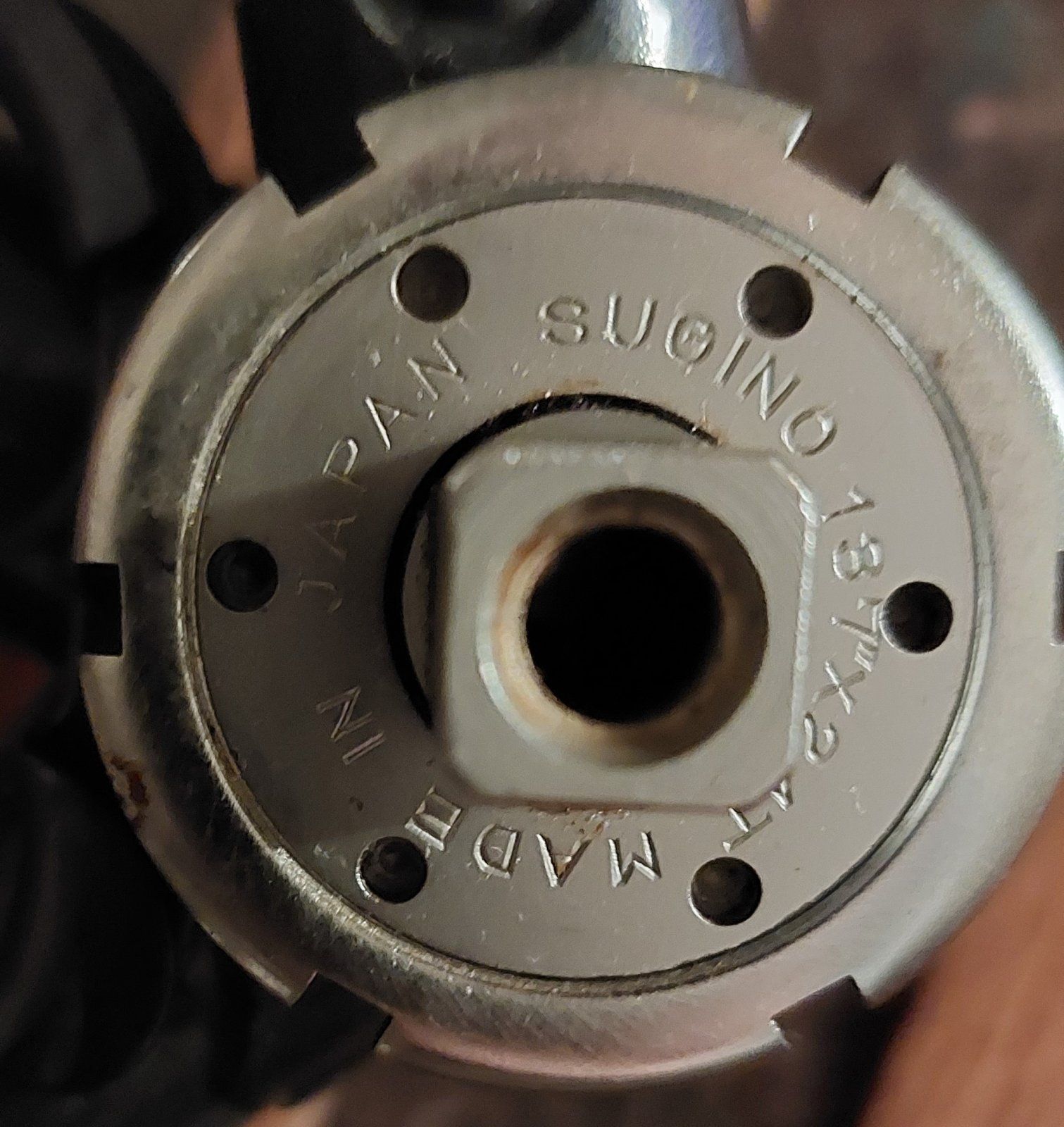

Und von mir dazu eine Frage, da eine Super Mighty im Zulauf ist.
Iso ist beim Innenlager richtig und welche Breite hat die Welle des Innenlagers?
Verbaut war dieses Innenlager:
Die Länge gemessen habe ich leider nicht, und auf dem Millimeter genau lässt sich das im verbauten Zustand ja nicht so ohne weiteres messen. Aber auf Velobase gibt es zur 110 mm-Version den folgenden Kommentar, der Dir vielleicht weiterhilft: "I have one of these at 114mm; 4mm longer on the chainring side. Was paired with Sugino Mighty cranks, very close to the chainstay (wouldn't have cleared it without the extra)."

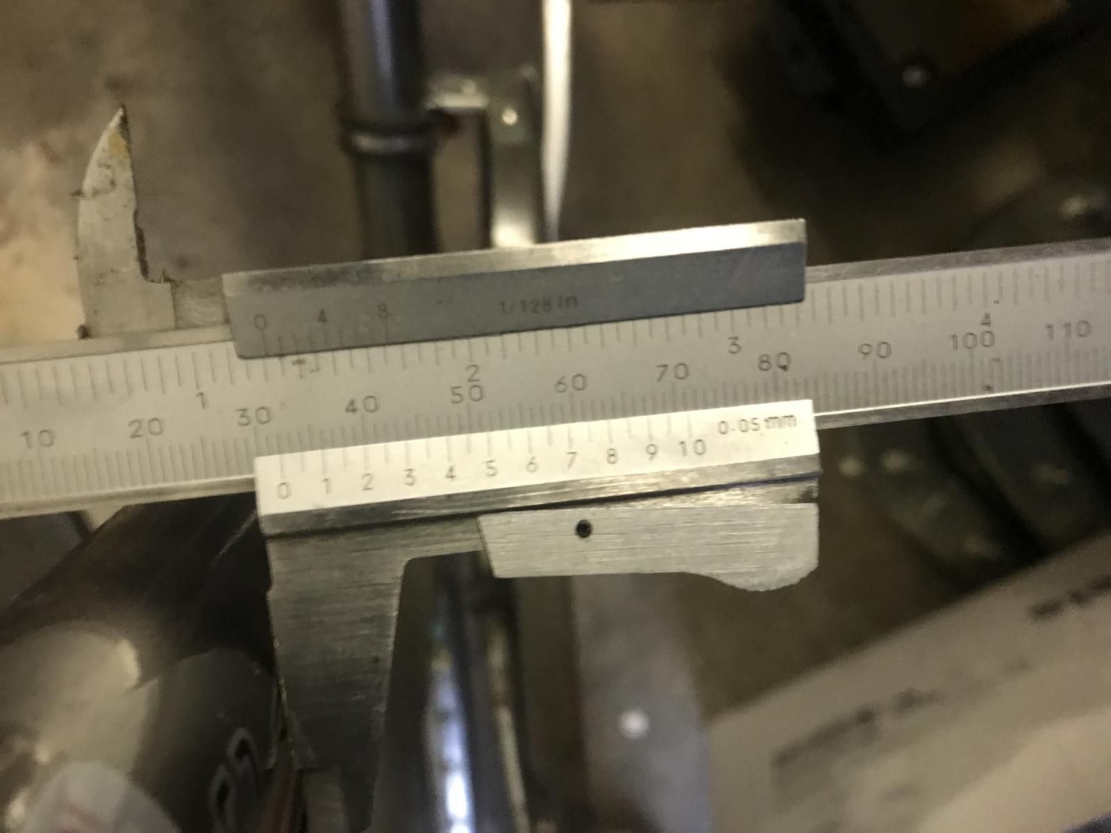

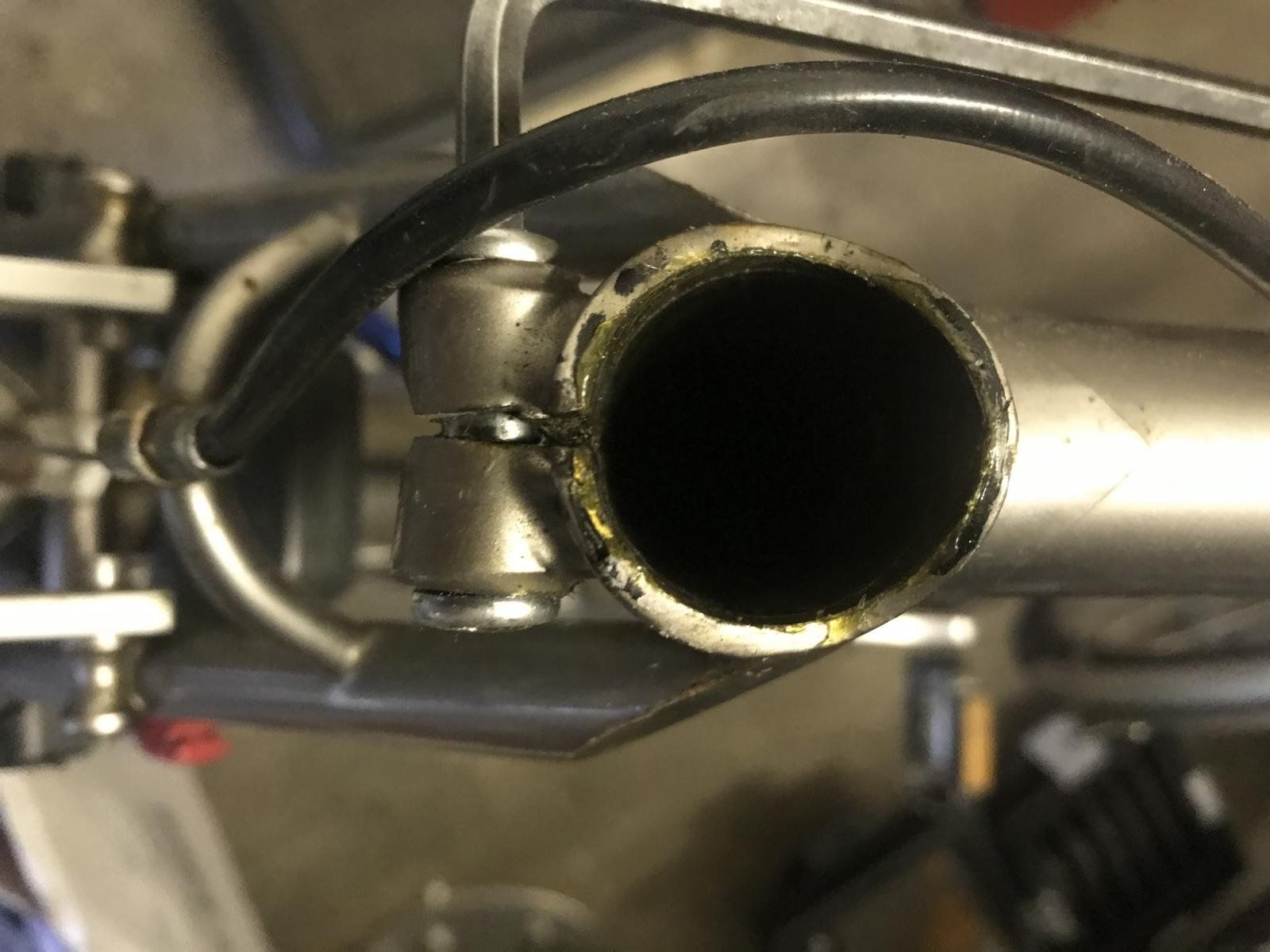

Guten Morgen,
da bei meinem Cascade so eine schöne Kerzen-Stattelstütze montiert ist, soll die gegen eine, für hiesige Verhältnisse, "normale" getauscht werden. Da auf der alten nichts drauf stand, habe ich gemessen und möchte sichergehen, dass ich keinen Murks gemessen habe. Ich komme auf 29,5 mm Außendurchmesser des Sattelstützenrohres.
Für das Sattelrohr selbst habe ich einen Außendurchmesser von 32 mm gemessen.
Das Sattelrohr sieht für mich nun auch nicht vermackt aus.
Ist es also richtig, dass ich hierfür eine Sattelstütze mit 29,5 mm brauche? Oder muss da eine mit 29,4 mm rein?

Guten Morgen,

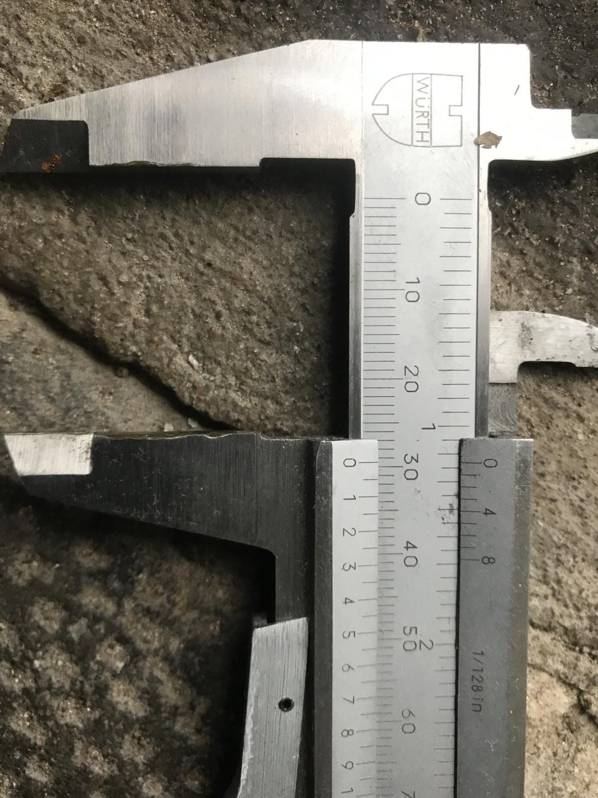

Gruß
Mess das Innenmaß versetzt an 3 Stellen dann siehst du ob dein ermittelt es Maß stimmt
Vorausgesetzt der Klemmschlitz is parallel
ein Cascade mit 29,5 mm Innendurchmesser des Sattelrohrs ?
Dann wird es wohl ein neuerer Rahmen mit Oversize-Rohren aus Taiwan-oder China-Produktion sein .
japanische Cascade Rahmen bis Mitte der 1990er Jahre hatten generell Tange Invinity und oder Ultimate Rohre mit 26,8mm Innendurchmesser am Sattelrohr .
Wenn die Klemmung der Sattelstütze - also Klemmbolzen und der Schlitz in der Muffe - nicht vermackt ist , dann nimm eine neue Sattelstütze mit ebenfalls 29,5mm Du. Vor dem Einstecken bitte innen im Sattelrohr säubren und prüfen , ob dort keine Grade , Rost etc. vorhanden sind bzw. entfernen.
Hier noch ein Link zu Tange Rohren . Eventuell ist dein Rahmen bzw. sein Tange Rohr mit dabei . Siehe Seat Tube.
Dann wird es wohl ein Rahmen mit Oversize-Rohren aus Taiwan-Produktion sein .
japaniscche Cascade Rahmen bis Mitte der 1990er Jahre hatten generell Tange Invinity Rohre mit 26,8mm Innendurchmesser am Sattelrohr .
Das sind die Aufkleber am Rad. Sieht für mich original aus. Wenn die aus der Taiwan Produktion wären, müssten dann nicht die Japan Aufkleber fehlen? Von Infinity steht zumindest bei mir nichts.
Hatten die Taiwan Rahmen auch die gleichen Nummern wie die aus Japan? EB502278 ist es bei mir.
deine Bilder zeigen eindeutig eine Rahmen-Produktion aus Japan/Kobe für den europäischen Markt aus 1992 (EB....) . Nach dem gezeigten Tange Decal ist es weder ein Infinity noch ein Ultimate Rohr .
In dem Link zu Tange konnte ich "meinen" Satz nicht finden. Die Beschreibung CR-MO Seamless Tubing sowie Double Butted Tubing sowie die Wandstärke von etwas über einen Millimeter spricht eher für soliden "Alltagsstahl". Was für mich und den geplanten Einsatzzweck als Regen-/Winter-/Kindersitzrad ja nicht verkehrt ist. Ich werde noch einmal die anderen Außendurchmesser ermitteln. Mal sehen, auf was ich da komme. Wenn es auseinandergebaut ist, werde ich es mal wiegen. Wunder erwarte ich da natürlich nicht.
Edit: Das Oberrohr hat einen Außendurchmesser von 32,1 mm in der Mitte, vorne am Steuerlager 32,5 mm. Das Unterrohr hat einen Außendurchmesser von etwas mehr als 35 mm.

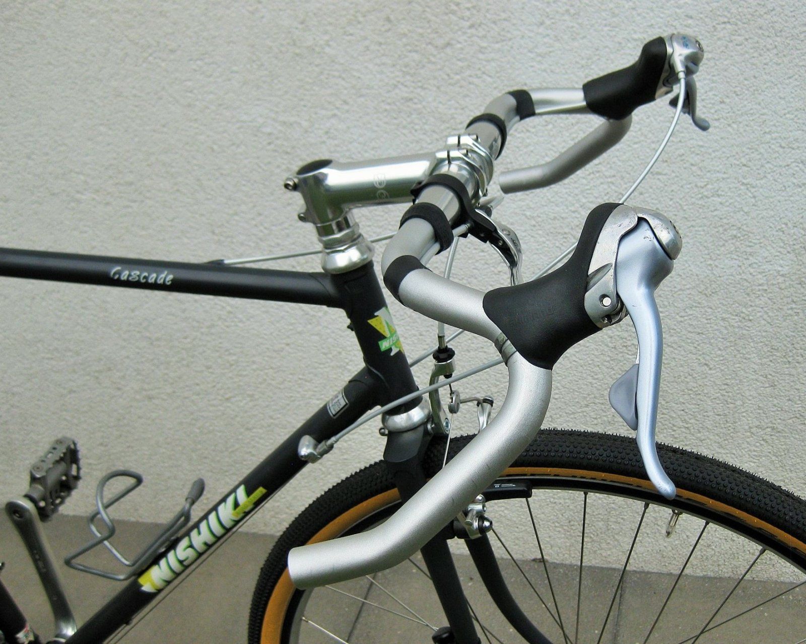

hier im Bild mein Cascade , nachdem ich es 2019 "modernisiert" habe.

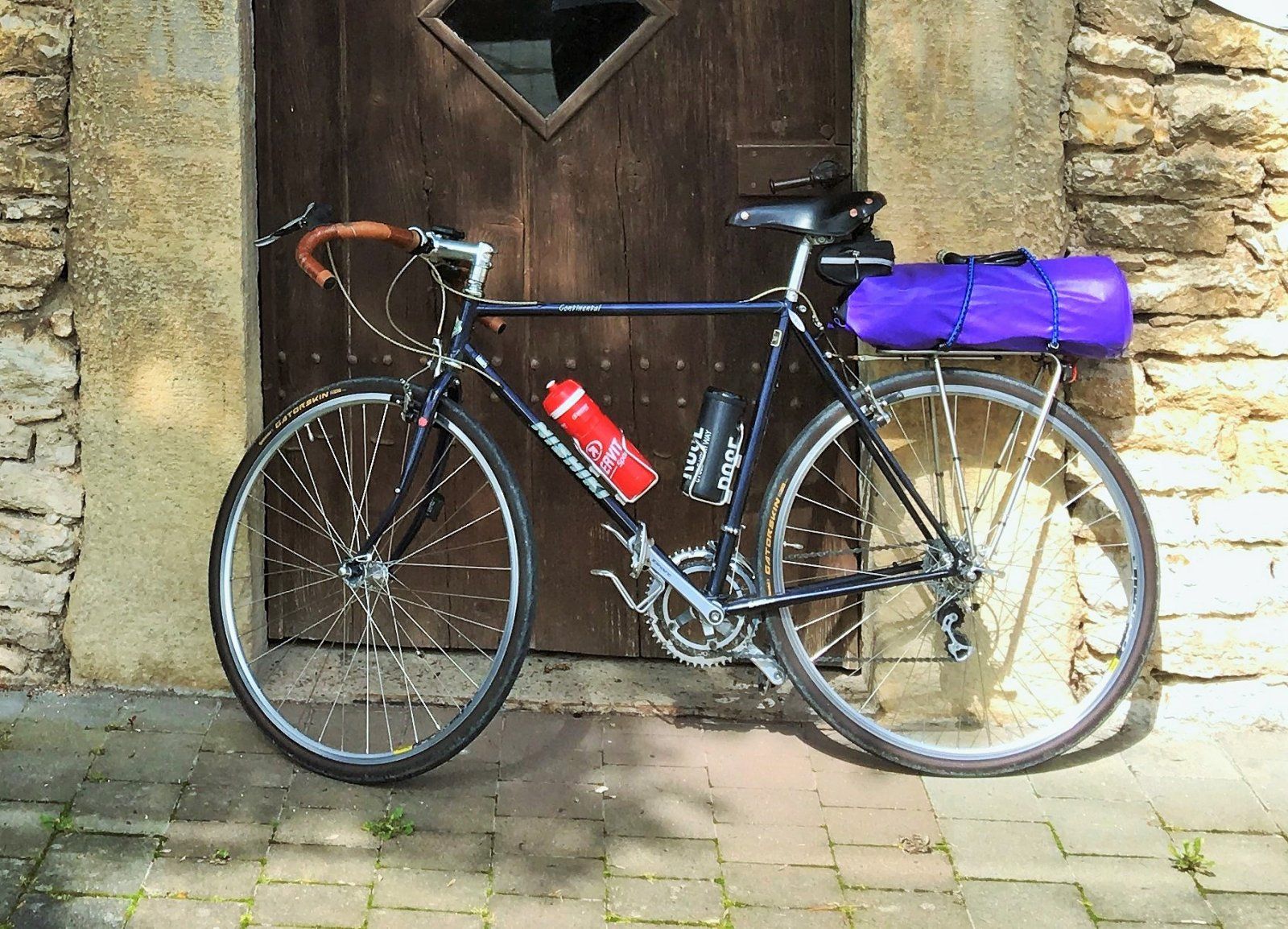

PS: und ein Bild von meinem Nishiki Continental hab ich auch noch gefunden . Hier in 2019 bei einer 3 Tages Tour in Thüringen.

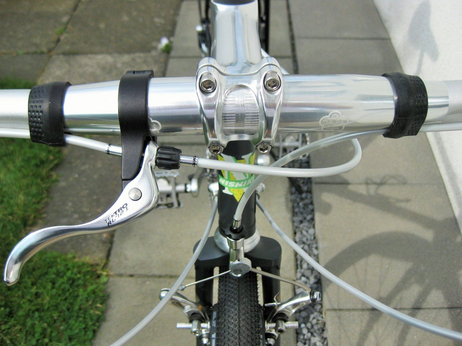

Was ist den das für ein Lenker? Hast du ein Bild von Oben?
Beim Cascade hab ich 2019 folgendes verbaut für Vorbau, Lenker etc. . Umbau vom klassischen 1Zoll Vorbau für diesen Lenker erforderlich auf Ahead-Vorbau 1 1/8Zoll mit einer handelsüblichen Adapter-Kerze. Der alte 1Zoll Stronglight Steuersatz ist drinn geblieben .
( hier dazu der Textauszug aus meinem Inspektionsblatt für das Rad ).
Arbeiten am 18.Juli 2019:
Neuer Alu-Adapter 1Zoll-1 1/8 Zoll eingebaut mit einem 10mm Alu-Spacer, anschließend AheadSet Vorbau VeloOrange 110mm mit 31,8mm Klemmung eingebaut. Kosten neu ca. 60 € .
Randonneur-Lenker Far Bar 44/58cm von Dajia Cycle Works neu € 50,-- / Tektro Zusatz-Bremsgriff rechts für HR Bremse neu € 18,--
Bilder vom Umbau 2019.
beim Continental hab ich 2017 diese Teile für den Lenker eingebaut . Dazu auch eine 1 auf 1 1/8 Zoll Adapter-Kerze für Ahead-Vorbau . Bilder müsste ich haben , finde die aber auf die schnelle nicht . Ob´s den Lenker noch (in silber) gibt ? Keine Ahnung .
/ Lenker: On One Midge Bar Randoneur und Vorbau Ritchey Classic 1 1/8 Zoll montiert .

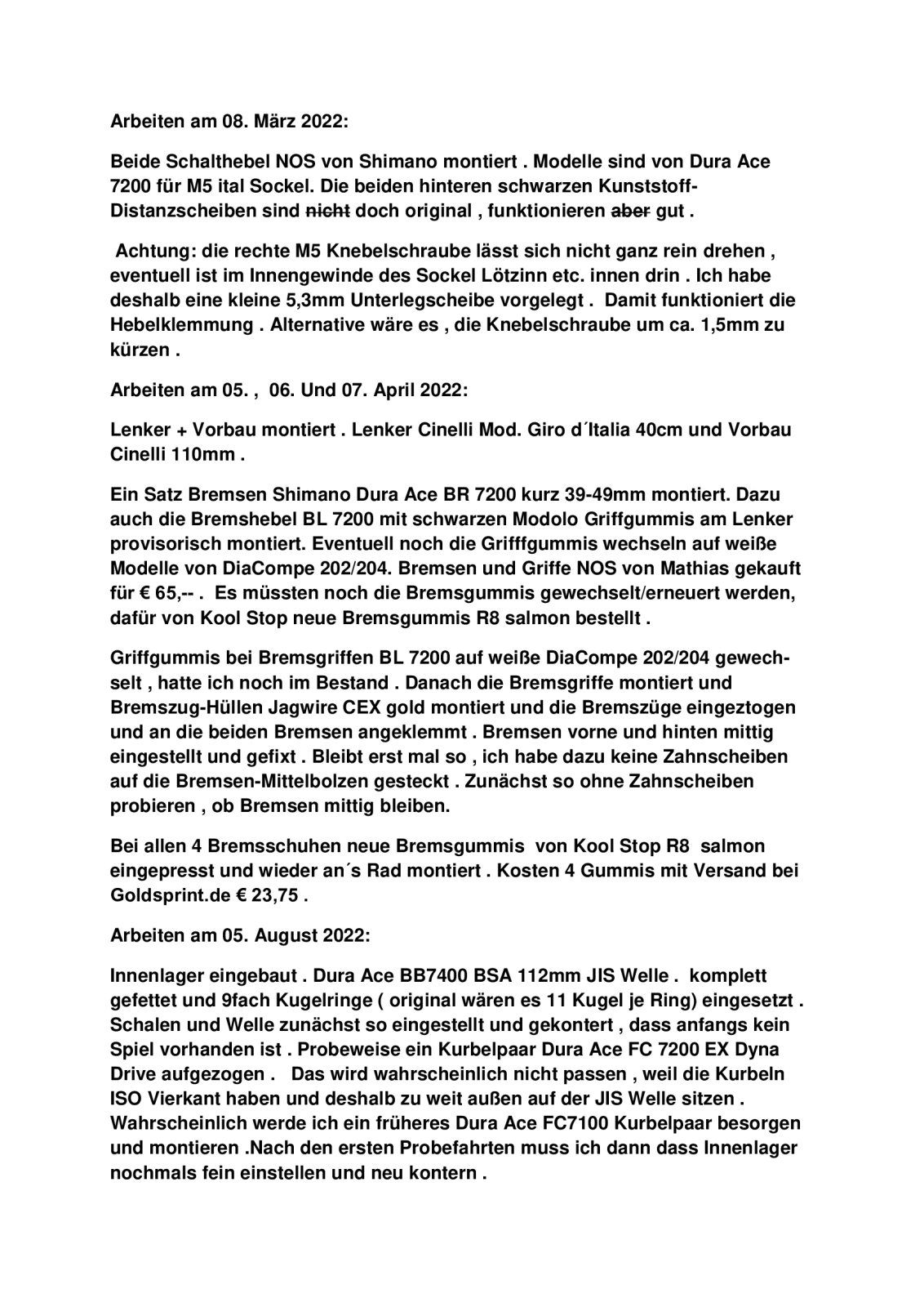

ja , ich führe für alle Räder und Rahmen auf meinem LapTop eine standardisierte Inspekktionsliste im Word-Format mit eingefügten jpg Bildern . Alles in einen Ordner gepackt und in Sekundenschnelle hab ich alles sichtbereit.
Bei den vielen Rädern , die so bei mir in Fahr-Betrieb , Sammlung etc. sind , würde ich sonst unweigerlich den Überblick verlieren , wann-was-wie-warum ich drann gearbeitet, repariert, umgebaut habe .
Ich hab hier mal eine Liste im Bild ( hab ich grad umgewandelt von word in jpg.) Klingt auf den ersten Blick etwas aufwändig , ist aber in der Praxis schnell erledigt .
