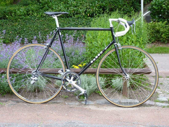

Eigentlich bin ich mit meinen beiden bisherigen RR glücklich und zufrieden.
Mein Basso:
RH 60 m-m
OR 59 m-m
ist mir eine Nuance zu lang
Mein Fondriest:
RH 58,5 m-m
OR 57,5 m-m
ist mir eine Nuance zu niedrig
Beim Fondriest beträgt die Sattelüberhöhung trotz des 3 cm ausgezogenen Vorbaus knapp 10 cm - mehr muß ich mit meinen 56 Jahren wirklich nicht haben. Der montierte Lenker (SAKAE CUSTOM, ROAD CHAMPION) ist recht extrem bzgl. Reach und Drop; mit den Händen an den Bremsgriffen sitze ich sehr gestreckt, und am Unterlenker (26 cm unter Sattelniveau!) sehr flach. Ist beides sehr sportlich, aber nur am Oberlenker fühle ich mich über längere Strecken wohl.
Da ich 3 auf verschiedene Art gut alltagstaugliche Alu-Räder und ein mit meiner Geliebten/Frau gern genutztes Tandem habe, spielen RRer bei mir praktisch nur eine Nebenrolle, wenn auch mit Herzblut.
Für die Strecken und Gelegenheiten, die ich meine RRer fahre, konnte ich die Abweichungen von einem vermuteten individuellen Optimum gut tolerieren - zumal die Vorstellung, wie dieses Optimum aussehen könnte, sich erst mit der Erfahrung mit den vorhandenen RRern entwickelt hat:
es sollte ein Stahlrahmen mit RH 60 (ita) und OR maximal 57 m-m sein. Die sind wohl nicht so häufig, meist sind die Oberrohre bei dieser RH (entspricht ungefähr 61 m-o) dann um und bei 59 cm.
Und dann kreuzte dieser Rahmen meinen Weg: mit RH 60 m-m und OR 56 m-m entspricht er genau meinen o.g. Vorstellungen, deshalb kaufte ich ihn, trotz seines beklagenswerten optischen Zustandes, wohl auch zu teuer.

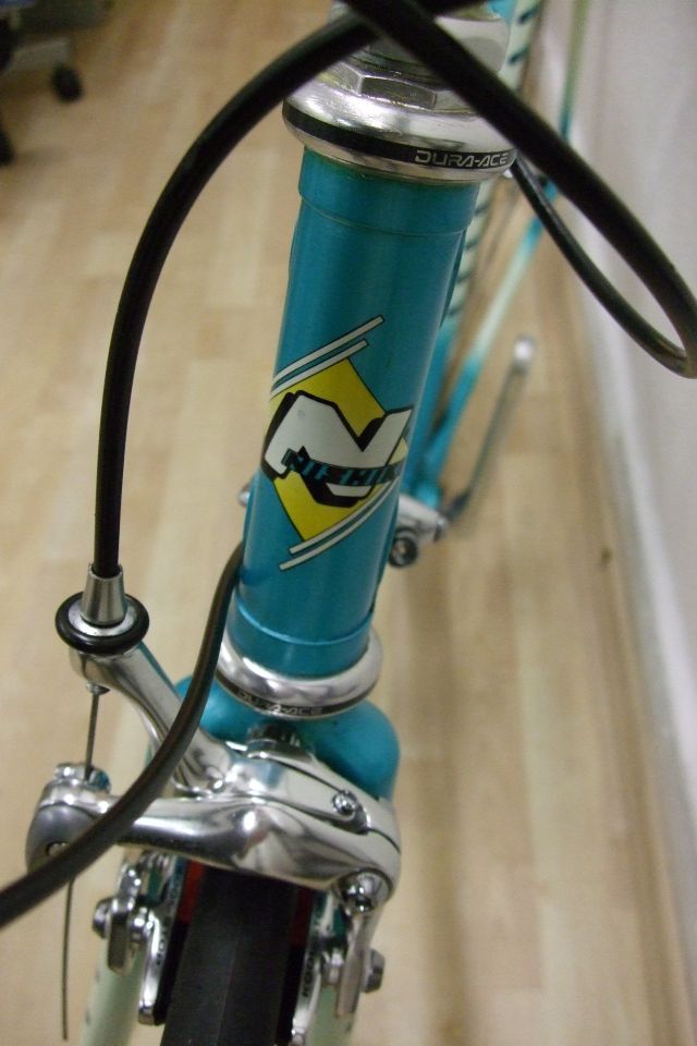

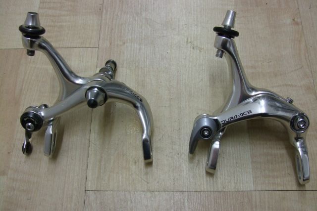

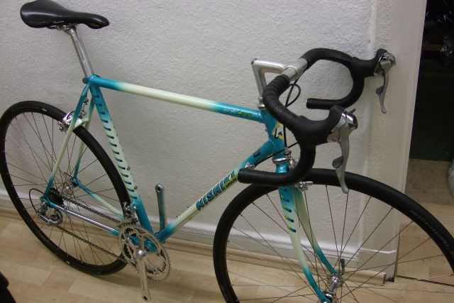

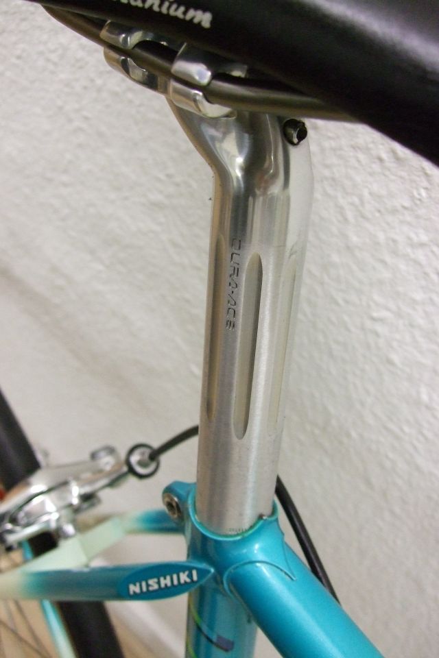

Ich erlaube mir mal, mein jetzt fast fertiges Nishiki Tri-A-Equipe hier vorzustellen.
Eigentlich gar nicht mein Farbschema, aber ich hatte es vor einiger Zeit in der Bucht gesehen.
Fast komplett in DA74XX und in sehr sehr gutem Zustand.
Ich habe es vor allen Dingen wegen der sehr seltenen Sattelstütze und wegen der Lenker/Vorbau Kombi gekauft. :)

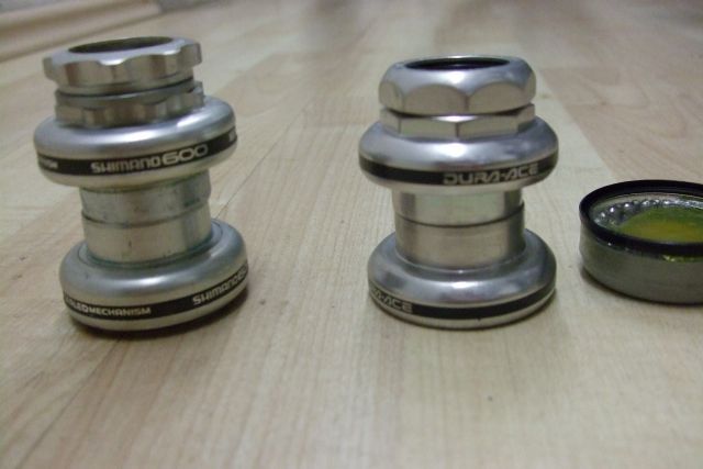

Ausgetauscht habe ich zunächst den - hier etwas "unwürdigen" - Shimano 600-Steuersatz (links ist jeweils der Zustand "alt", rechts "neu"):

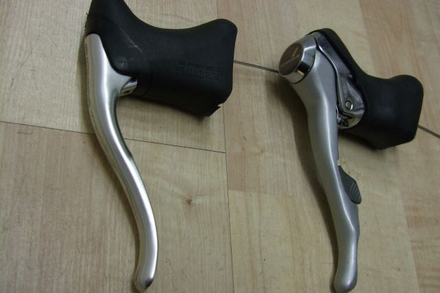

Dann kamen die Bremshebel dran (es waren die sehr guten DA7400-Unterrrohr Schalthebel montiert).
Erstaunlicherweise ging das im "plug and play" Verfahren, d.h. ich konnte das Lenkerband und die Bremshebelschellen
behalten und einfach die Schremshebel montieren. Klasse ! Bei Campa hätte das sicher nicht geklappt.
Die Bremsen wurden auch gegen die DA7403 getauscht;
die doofen 7402-Beläge habe ich gegen Kool Stop getauscht:
Herausgekommen ist das: :D
fastfertig1.jpg fastfertig2.jpg fastfertig3.jpg fastfertig4.jpg fastfertig5.jpg fastfertig6.jpg fastfertig.jpg
Ich bin gespannt, wie es fahren wird. Ein paar Kleinigkeiten sind noch zu machen... .
Umwerfer muß noch neu und verkabelt werden. usw...
Laufräder sind übrigens DA74XX-Naben mit schwarzen Araya-Felgen.
Reifen sind die neuen "Schwalbe One" in 25-622.
Was sagt ihr zu dem Hobel ?

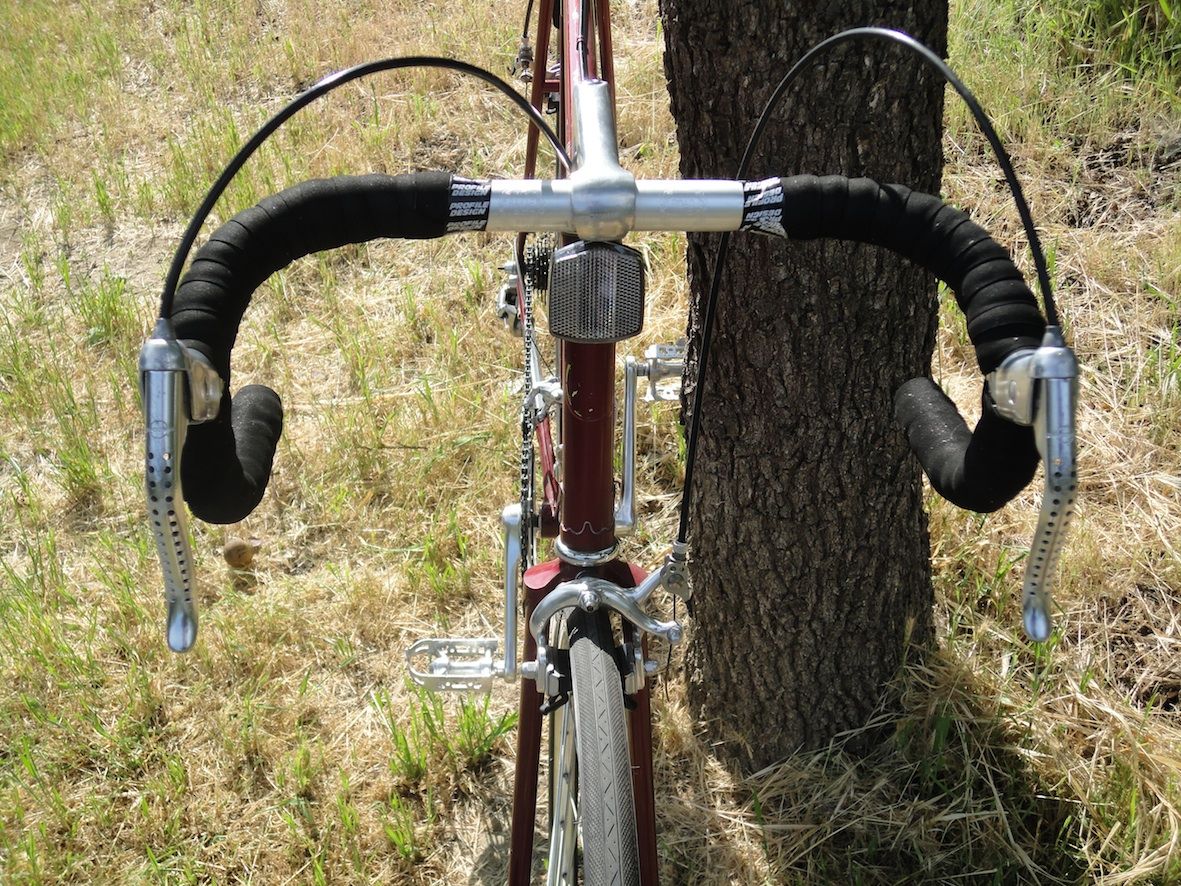

Bei einem vorübergehenden Aufenthalt in der fahrradfreundlichsten Stadt der USA (Davis, CA – anderen Interpretationen zufolge: die fahrradfreundlichste Stadt der Welt) sollte man natürlich halbwegs standesgemäß unterwegs sein. An einem 'garage sale', bei dem ein Schwinn Paramount, ein Trek 5500, ein Klein oder eine andere amerikanische (Neo-)Klassiker-Ikone auf mich gewartet hätten, bin ich bisher leider nicht vorbeigekommen. Deshalb begnüge ich mich erst mal damit:
Ein Nishiki International von 1983, wenn ich den briefmarkengroßen, schlecht auflösenden Katalog-Scan (unterste Graphik) richtig errate, den das Netz hergab, fast in Originalausstattung, inkl. Reflektoren… (hier, zum Vergleich, in anderer Lackierung; und ja, bis auf den Sattel natürlich. Und das Lenkerband. Und die Bereifung. Alles geht stilistisch nicht, muss aber für die Nutzungszwecke der nächsten Wochen reichen). Das Sitzrohr dürfte einen, zwei Zentimeter kürzer sein, der Sattel konnte aber noch ein paar Zentimeter höher, und es fährt sich insgesamt erstaunlich angenehm; die Proportionen passen, einen Schönheitspreis strebe ich nicht an und zu 200km-Touren werde ich wohl ohnehin nicht kommen.
Der Rahmen ist aus Tange Champion Nr. 2-Geröhr, bemerkenswert sind die (vor allem in der Kombination mit den Aero-Schalthebeln) eigentümlich 'retro' anmutenden Muffen am Steuerrohr und die Zugführung überm Tretlager.
Verbaut ist der klassische japanische Mittel- bis mittlere Oberklass-Komponentenmix jenseits von Shimano:
getreten wird auf Kyokuto-Pedalen in eine Sugino GS-Kurbel, damit sich Araya-Felgen (20A) mit Sanshin/Sunshine-Naben drehen, während Hände und Hintern auf einer Sakae Custom-Vorbaukombi bzw. einer SR Laprade-Sattelstütze ruhen; gebremst wird mit Dia Compe, das Schalten übernimmt eine Suntour Cyclone M-II mit Aero-Hebelchen – ein Traum von Friktionsschaltung!

Ja, erfreulich wieder ein Nishiki zu sehen. Schönes Rad. Waren/sind diese häßlichen Reflektoren in den USA (auch für Rennräder) Pflicht?
und zwar sooo viel. Scheint mir für Menschen um 1,85-1,90 gemacht, bei der Sitzhöhe schätze ich dich eher auf deutlich unter 1,70, es sei denn, du bist ein Sitzriese. ;)
Er schrieb ja, dass er den Sattel etwas höher gestellt hat. Für meinen Geschmack dürfte der Sattel gegenüber dem Foto mindestens 5 cm höher. Ich schätze den Rahmen auf 63 - 64 cm m-o. Würde mir also so was von genau passen!:D
Ach ja, sind die Bremshebel so wirklich bequem angebracht? Die sind unüblich hoch.
Grüße
Alexander
Die Bremshebel werden meistens dann auf diese Weise - falsch - positioniert, wenn Oberrohr und/oder Vorbau zu lang sind.
Ich sehe das öfter und muß mir dann immer wieder von Kunden anhören, daß der Rahmen ja so "super" paßt. :rolleyes:
Die wissen gar nicht, wie sie fahren könnten.
Gerade diese alten Möhren haben ja oft Rahmengeos, die nach heutigen Maßstäben kein Mensch wirklich versteht.
Trotzdem zweifellos ein schönes, altes Rad.

Untergriff geht ja nicht, wenn der Rahmen so lang ist.
Für meinen Geschmack könnte könnte die Stütze noch 10 cm raus...
1,86. :cool: So können Fotografien täuschen. Ich hab ja nun nicht irgendein Rad in beliebiger Größe gekauft, nur weil's rot ist. :rolleyes: Die Größendifferenz zu passend ist exakt die zwischen m-m und m-o (62 cm) – also ein typisches Verkäufer-Interessenten-Missverständnis. Ich fahre normalerweise 60 m-o, und dabei dürfte dann die Sattelstütze idR optisch für meinen Geschmack meistens noch einen cm weiter rein.
Grüße
Alexander
ja, Reflektoren sind Pflicht. Und da will ich als "non residential alien" natürlich keine Konflikte mit der Rennleitung provozieren… Wobei, wenn man sich so ansieht, wer/was hier auf den Straßen alles auf zwei Rädern unterwegs ist, müsste ich mir vermutlich keine Gedanken machen. Die Fahrradfreundlichkeit der Stadt beweist sich auch daran, dass ich nun schon wiederholt einen Typen gesehen habe, der ganz hip brakeless unterwegs ist – allerdings mit Freilauf. Was überall sonst eine aussichtsreiche Bewerbung für den Darwin Award wäre, scheint hier mittelfristig zumindest der physischen Gesundheit nicht abträglich zu sein.
Die Bremshebel waren etwas zu hoch, das ist mir bei Ansicht der Fotos auch aufgefallen :D – weniger beim Fahren, vermutlich weil sie selbst relativ stark gekrümmt sind. Ich konnte sie selbst in dieser Position problemlos und sicher sowohl von 'oben' beim Griff auf den Hebeln als auch aus der Unterlenkerposition greifen (die Perspektive täuscht auch hier leicht; man kann zumindest erahnen, dass die Hebel da, wo sie bedient werden sollen, schon in dieser Einstellung beinahe parallel zur Senkrechten zur Lenkerbiegung stehen – um's mal kompliziert zu beschreiben).
Wie Du feststellst: ca. 5-6 cm müsste die Sattelstütze noch raus im Vergleich zum Foto, damit es einigermaßen klassisch aussieht – was man bei einer gefluteten Stütze ja leicht optisch überprüfen kann. Jetzt ist sie noch ca. einen cm zu niedrig, um auf die Idealproportionen zu kommen.
Grüße, Stephan

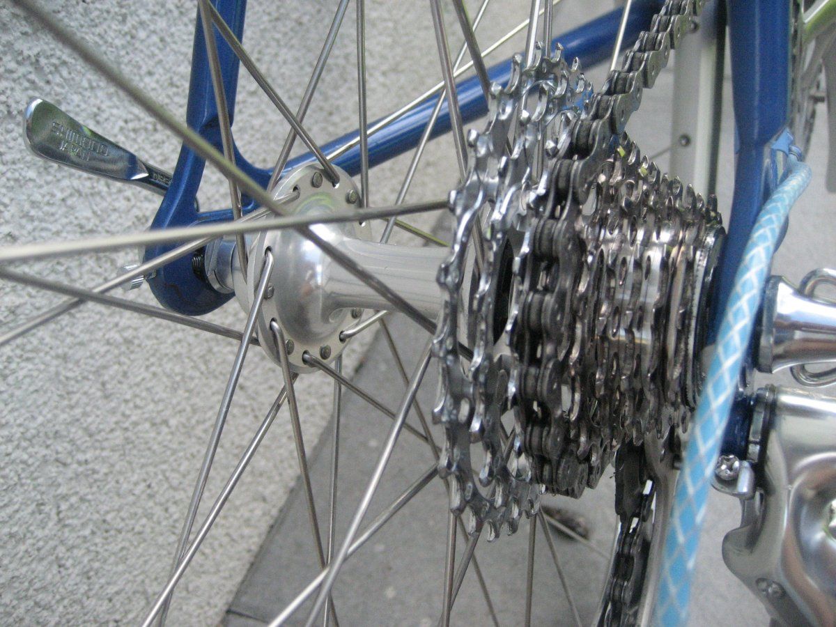

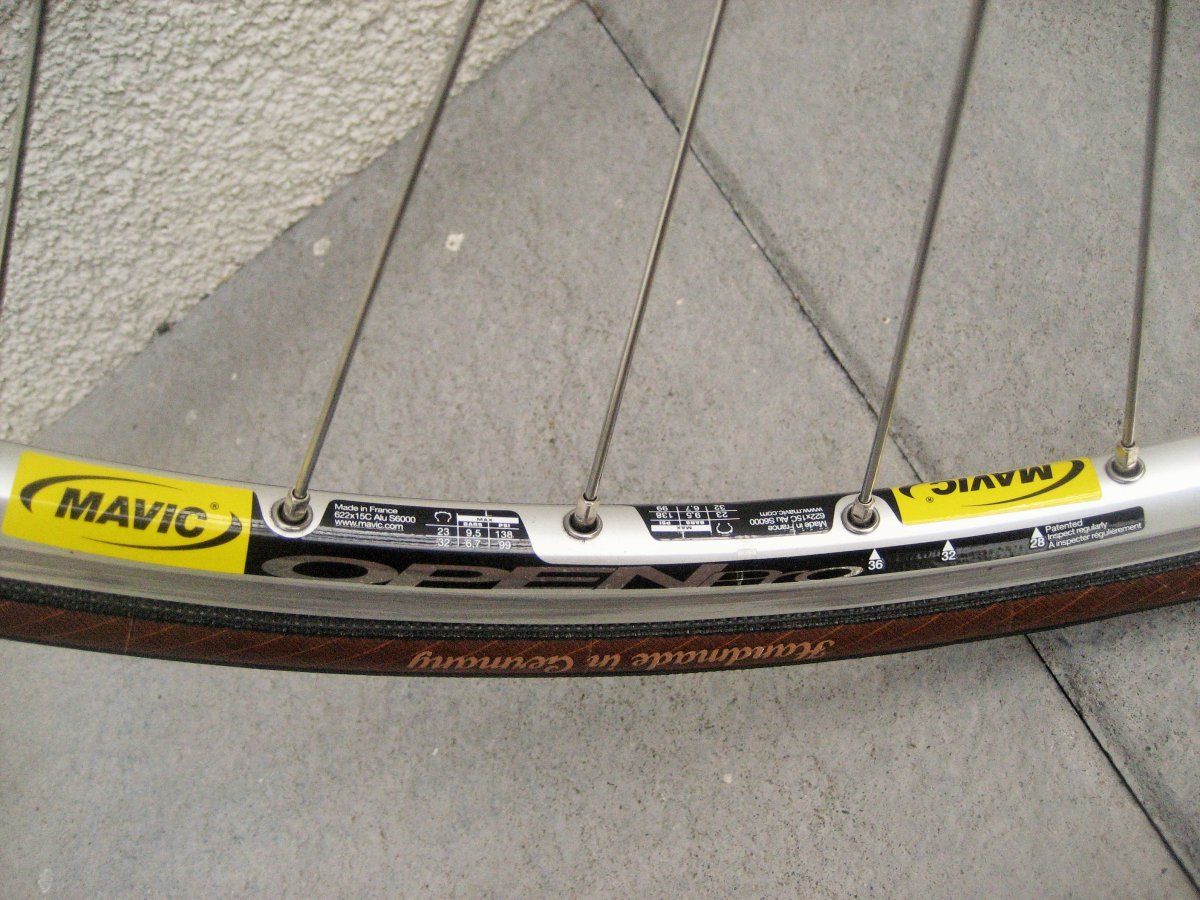

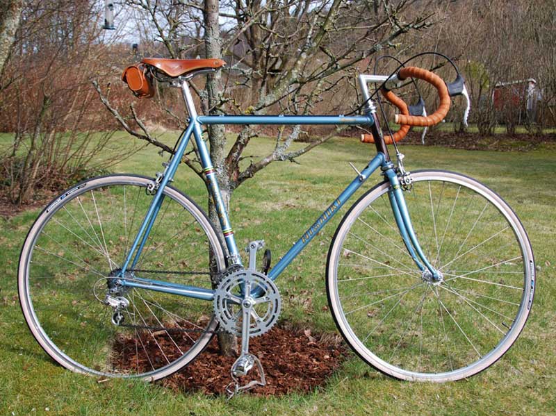

Vorstellung meines Neuaufbaus eines Nishiki International:
Den silber-blauen Rahmen habe ich ca. vor einem 1/2 Jahr für ganz kleines Geld gekauft. Es klebte noch ein Label von einem Münsteraner Radladen
am Oberrohr.
Zunächst habe ich den Rahmen lackmäßig an vielen Stellen restauriert und so das Teil wieder optisch hergestellt.
Da ich auf meinen anderen Rennrädern nur 5-fach, 6-fach oder 7-fach mit älteren 1970er und 1980er Teilen fahre, habe ich mir überlegt , mit dem International
vorsichtig in den neue Welt einzutreten . Also sollte es 9-fach sein mit all diesen neumodischen Teilen an der Grenze zu ganz Neu .
Verbaut habe ich als Bremsen Dura Ace 7400 und bei Rest Ultegra 6500/6510. Dazu silberne (ganz wichtig für mich, ich mag kein schwarzen Felgen/Teile)
Felgen von Mavic.
Hier die Bilder:
IMG_6264.JPG IMG_6251.JPG IMG_6261.JPG IMG_6262.JPG IMG_6254.JPG IMG_6306.JPG IMG_6305.JPG IMG_6260.JPG IMG_6266.JPG
Die weißen Klick-Pedale sind 6400er Shimanos und nur eine Notlösung , bis ich schlanke silberne gefunden habe. Den braunen Grand Prix Classic Reifen vorne habe ich mittlerweile ausgetauscht gegen einen schwarzen GP 4000, wie er bereits hinten aufgezogen ist.
Vorbau und Lenker sind wie immer bei mir von 3ttt . Die Sattelstütze ist das Aero-Modell von Campa (meine Lieblingssattelstütze) , die ich für wenig Geld mit vielen Schrammen und matter Oberfläche bei 1,2,3 geschossen habe und erst mal richtig aufpolieren musste.
Der Rahmen ist mir ca. 1-2 cm zu klein, das habe ich über andere Vorbau- und Sattelstütz-Längen ausgeglichen. Ich habe schon einige Touren in den letzten Tagen damit gefahren,
das Rad ist sehr kompakt und wendig zu fahren. Eher nichts für lange Strecken sondern so für die 50 - 80km Runden.
Viele Grüße. Gerhard
