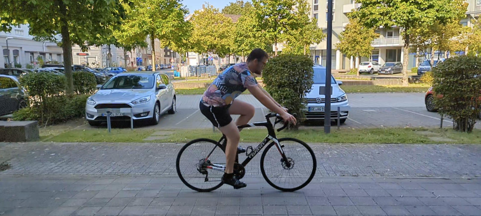

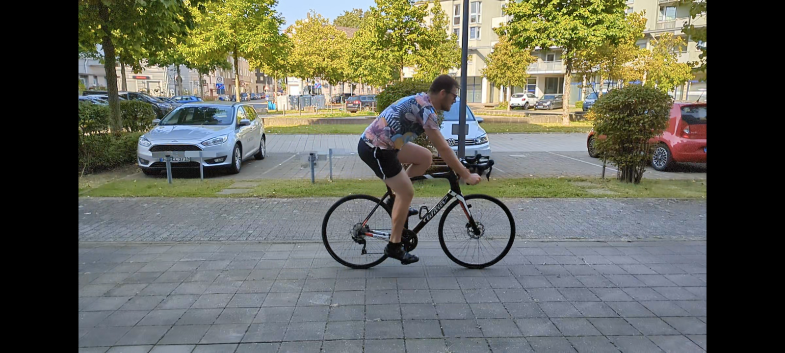

So heute mit dem geändertem Lenker und ich hoffe angewinkelten Armen
Ich habe eher den Eindruck er fällt gleich hinten runter, von gebeugten Armen ist auf dem Bild nichts zu erkennen.
Meinst Du, er solle den Sattel weiter nach vorn bringen? (Hab ich bei meinem Wilier so gemacht)
Ja. Körperhalterung hat noch viel Potential: Becken nach vorn kippen, Oberkörper nach vorn und Arme anwinkeln ... und auch mal im Unterlenker fahren.
Koerperschwerpunkt sollte meiner meiner Meinung weiter nach vorn, auf dem Bild sieht es so aus als das er mehr hinter dem Tretlager ueber dem Sattel ist. Der Lenker ist auch noch nicht richtig positioniert.
1. Lenker richtig einstellen ( Unterlenkerenden parallel zum Boden oder maximal in Flucht mit Oberrohrneigung
2. Sattel einstellen, Hoehe und Position zum Tretlager ( z.B. mit Knielot durch Pedalachse als Startpunkt)
3. STI Position in Richtung Oberlenker korrigieren, da diese ja durch Einstellen des Lenkers weiter nach unten wandern.
4. Sitzlaenge anpassen, wenn noetig ueber anderen Vorbau oder noch etwas STI Position verschieben( das geht aber nur minimal.) Wenn man das Rad mit den Lenkerenden parallel zum Boden einstellt kann man wenn Sitzlaenge zu lang ist , den Lenker noch etwas ( bis maximal Flucht Oberrohr) hochdrehen. Dadurch kommen die STI noch etwas naeher zum Koerper. Das ist aber nur zum Testen ob die Sitzlaenge so angenehmer empfunden wird gedacht.

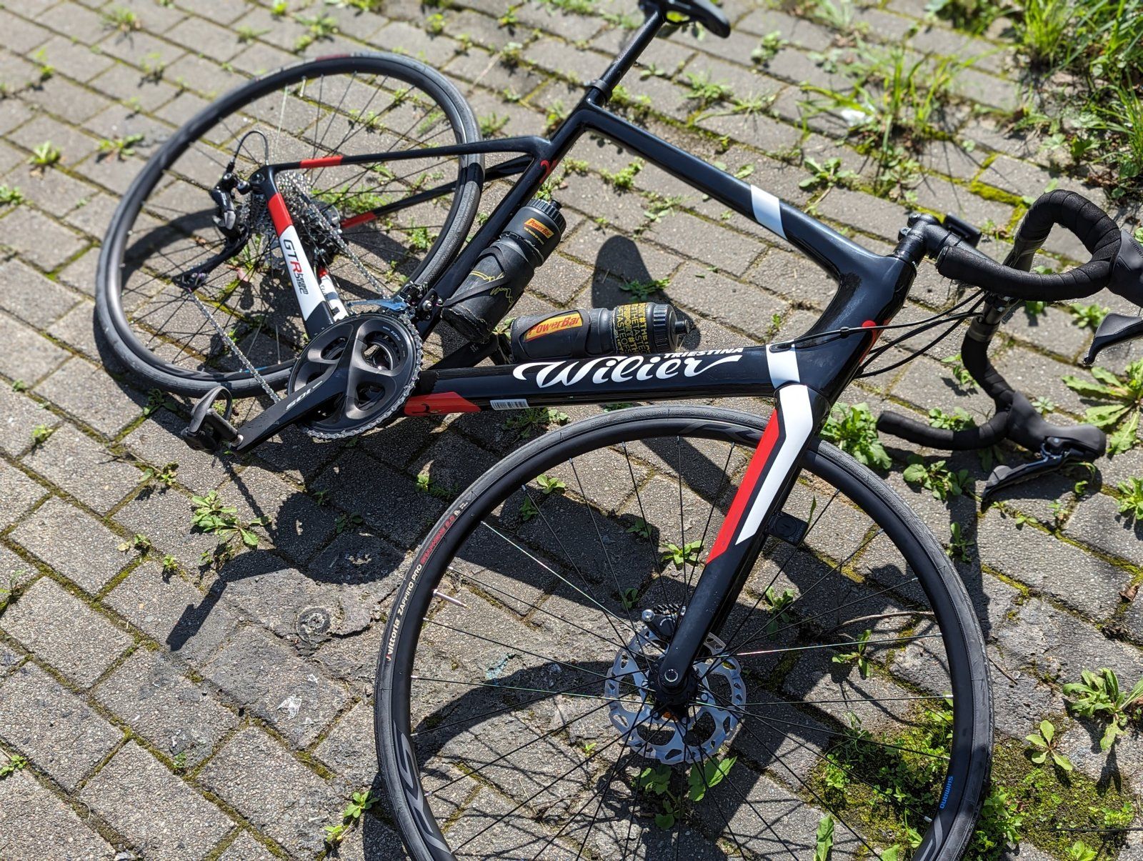

Beginnen wir also wieder von vorne, kommen dann drauf, dass der Lenker besch...eiden ist und landen im Endeffekt wieder bei dem Foto oben von der Lenker-Hoods-Einstellung und dann kommt der Nächste her, der nicht nachgelesen hat und wir spielen wieder dasselbe Spiel von vorne?
Ja ich wuerde erstmal das Rad in eine vernuenftige Grundeinstellung bringen und dann nochmal Step by Step richtig einstellen. Den Lenker so lassen wie er ist kann man machen ... loesst dann aber das Problem nicht und sieht auch unschoen aus.
es wird empfohlen das man vom Lenkerbogen einen geraden Uebergang auf die Hoods der STI hat, das ist angenehm auch zu greifen. Das ist ja aktuell nicht der Fall . Den Uebergang erziehlt man wenn die STI im oberen Drittel des Lenkerbogens geklemmt werden, in diesem Fall ist die Klemmung ja in der Mitte des Buegelbogens.
