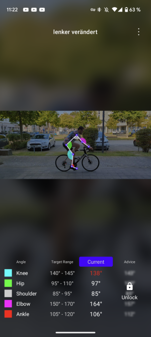

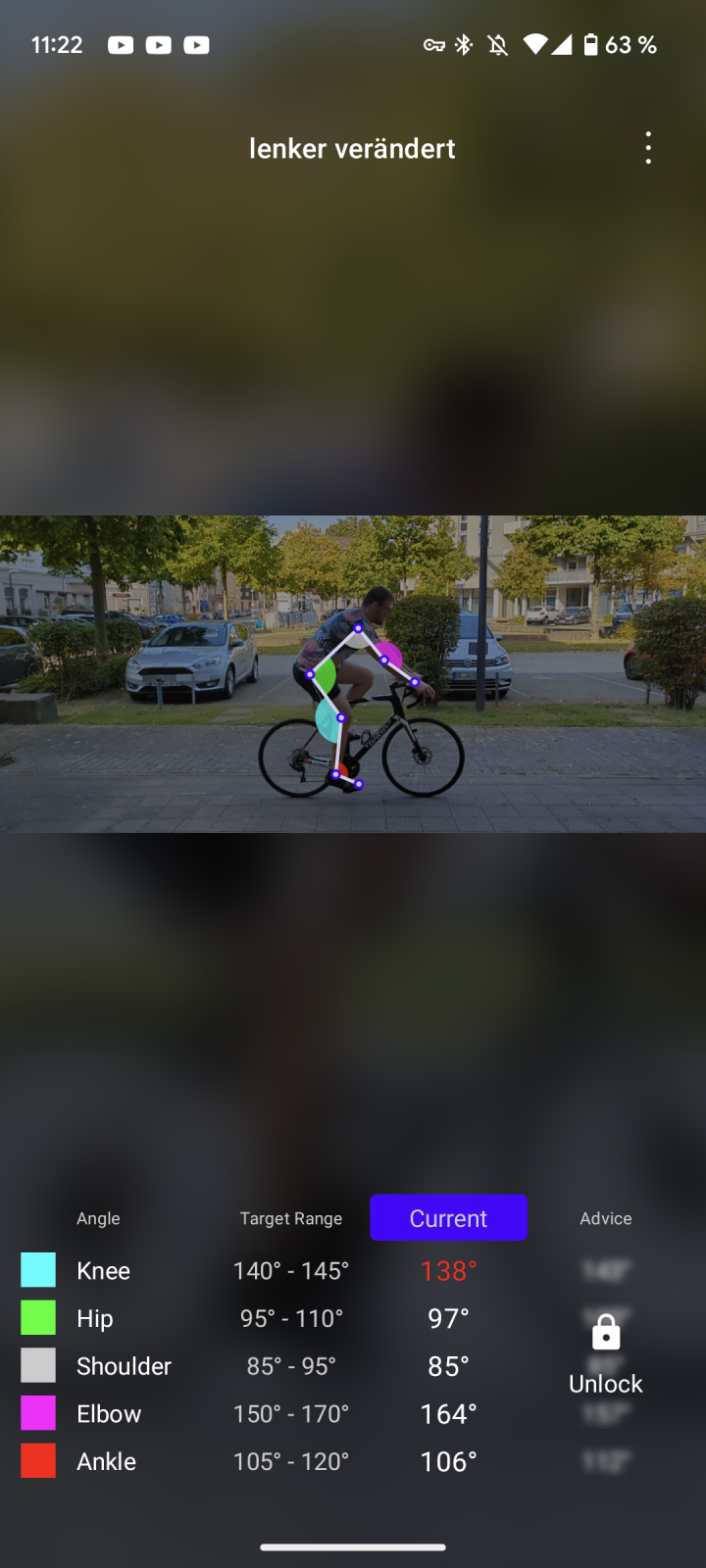

Kann man die app Ernst nehmen?
Das wäre die letze anderung mit dem Lenker und hab den sattel von laut der Rechnung x0,885 78,8cm auf 81cm erhöht.

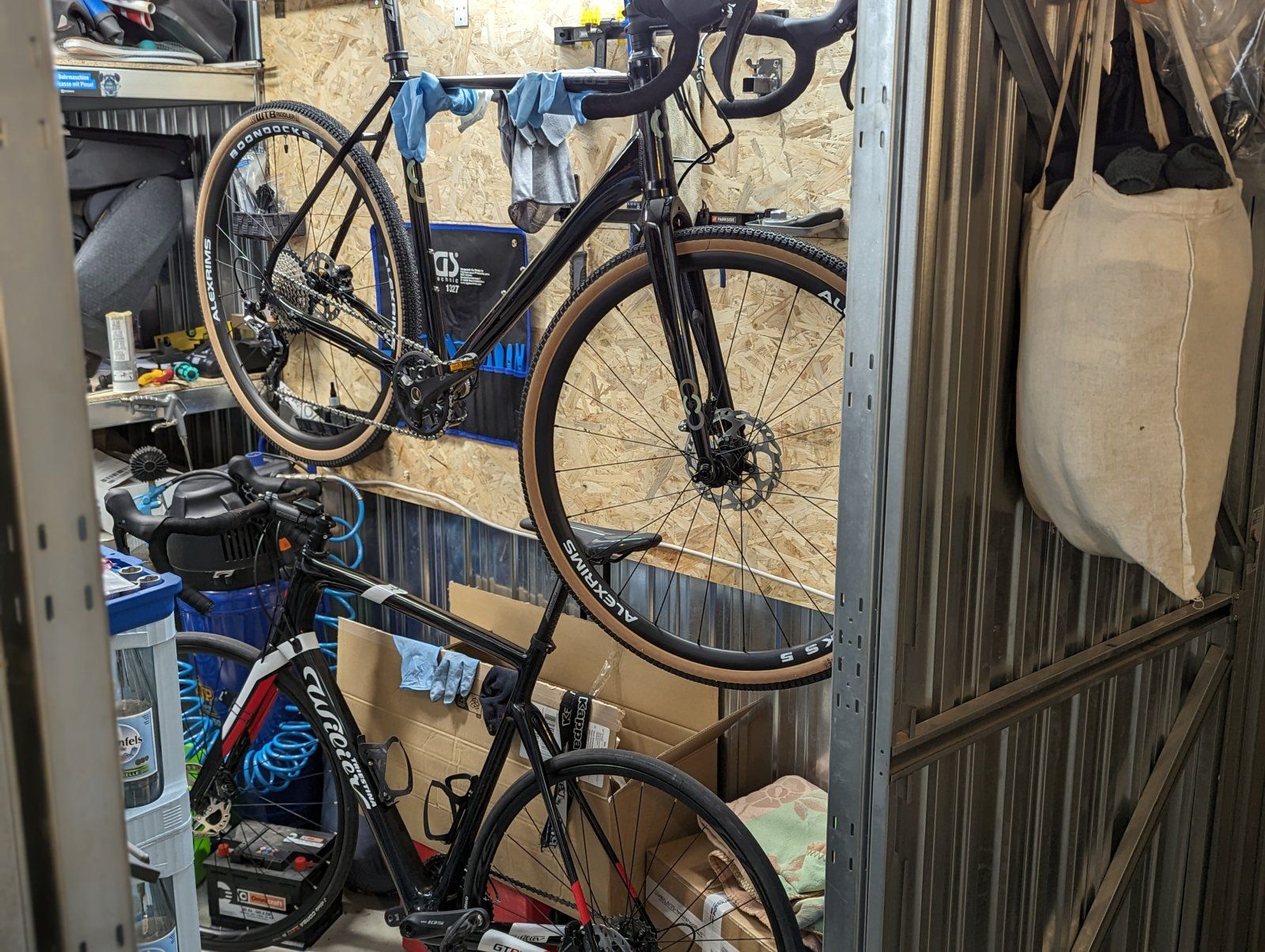

Das Serious fühlt sich mega gut an im Laden wie jetzt von der Lenker sattel kombi. Hab kein Gefühl wie beim Wilier das ich gestreckt bin.
Der Verkäufer sagte mir auch 57cm anstatt 60cm beim Serious.
Das war ein Ex Rennrad Fahrer und er sagte zu dem letzten video also hier im Thema sind es Bilder. Ich solle nen 100 Vorbau billig kaufen und Probieren und die Spacer müssen runter und Trainieren und Fahren.
Der Mann hat Recht.
Und dass Du gestreckt sitzen willst, ist sehr gut.
Nur musst Du das durch Strecken des Oberkörpers erreichen und nicht durch Strecken der Arme.
Das hast Du jetzt ja mehrfach gehört. Also einfach fahren und dran arbeiten.
Du machst mir langsam Angst. Du bist nicht nur fast von der Körpermaßen gleich ( nur eben ein cm überall mehr) , sondern hast jetzt mit dem Serious in 57 auch zwei gleiche Räder.
Aber montier dir endlich einen 100er Vorbau hin. Hab ich auch gemacht und es ist wesentlich angenehmer.
Das 57er Serious kannst du aber überhaupt nicht mit dem Wilier vergleichen. Das ist viel komfortabler und man sitzt aufrechter und deswegen gefällt es dir auch besser.
So leid es mir tut und so hart es auch klingt. Du bist aktuell einfach zu unsportlich und unbeweglich für das Wilier. Aber anstatt die Tipps anzunehmen und zu trainieren und deine Beweglichkeit zu steigern, damit das Wilier dann mit dem 100er sich gut anfühlt, bist du noch weiter am rumexperimentieren. Das löst das Ursprungsproblem leider nicht.
