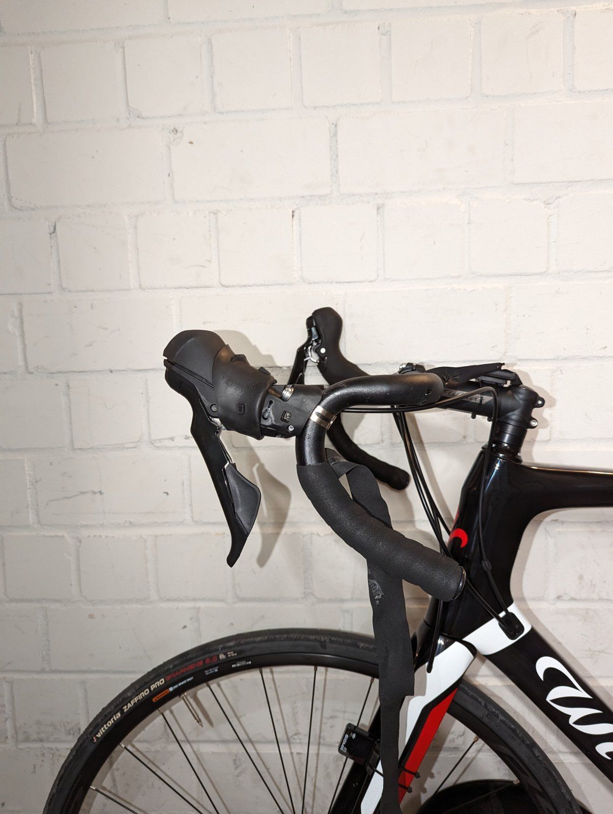

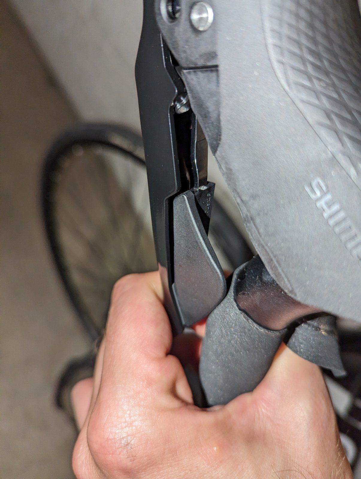

So gut oder? Von der geraden?
Das eine bild ist nur jetzt mit lenkrad grade ohne stis verstellt.
Jetzt bin ich am STI.

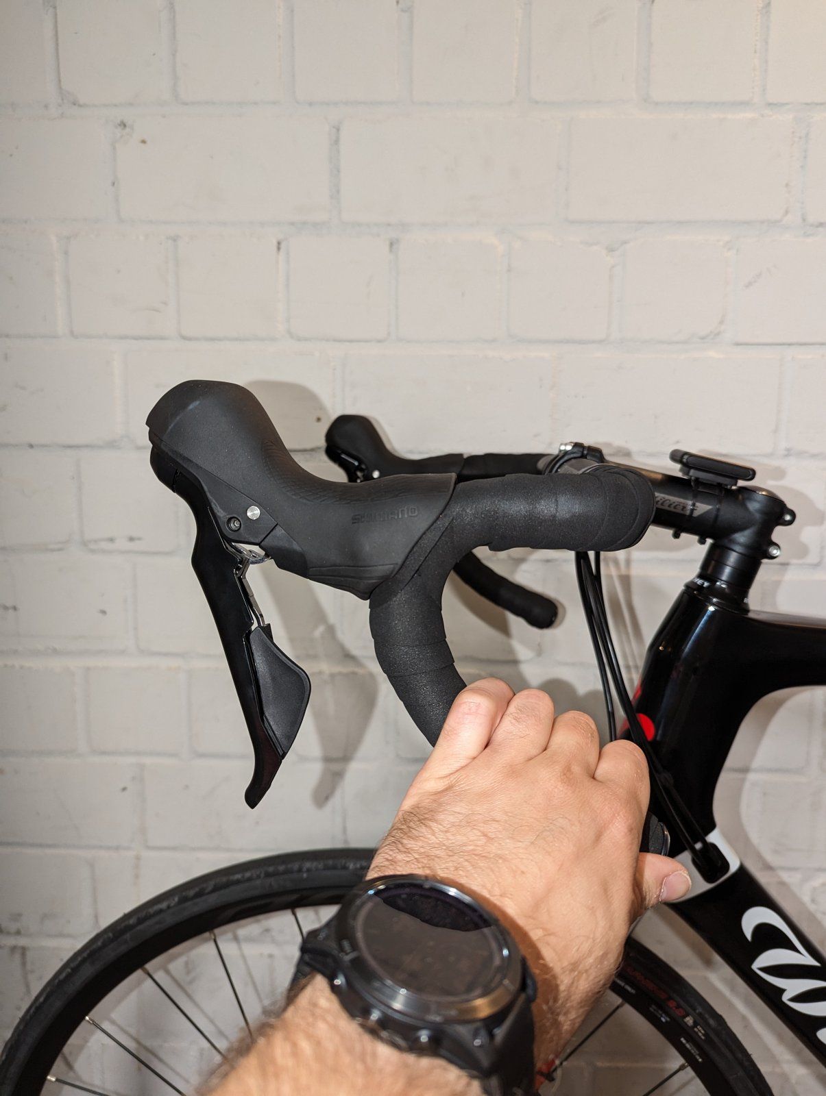

Jetzt zum testen wird es wohl gehen aber bremse kommt an den Lenker.

Sieht schon mal gut aus für den linken STI.
Im Übergang von Lenker zu STI kannst Du mit etwas altem Lenkerband auffüttern. Wenn Du einen glatten Übergang hast, stört das nachher weniger beim Fahren.
Allerdings wirst Du jetzt etwas länger vom Sattel zum Griff an die STIs.
Wenn das zu lang ist, dann hilft ein kürzerer Vorbau.
Oder wenn es Deine Sitzposition zulässt, ein Sattelstütze ohne Setback.
Nach Deinen letzten Bildern würde ich eher mit dem kürzeren Vorbau starten.
Das ist schnell ausprobiert und die billigste Lösung.
Vielleicht hat ja jemand im Bekanntenkreis einen verfügbar.
Wenn die Sitzlänge zu lang ist, dann musst Du Dich zu sehr auf die Hände stützen.
Und das merkst Du, wenn Du eine längere Strecke fährst.
So kannst Du prüfen, ob ein kürzerer Vorbau Dir besser passt.

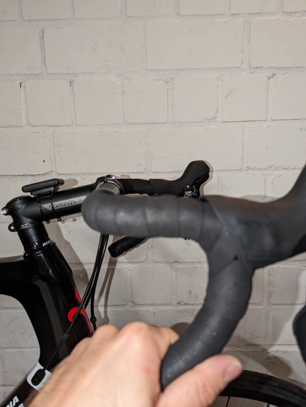

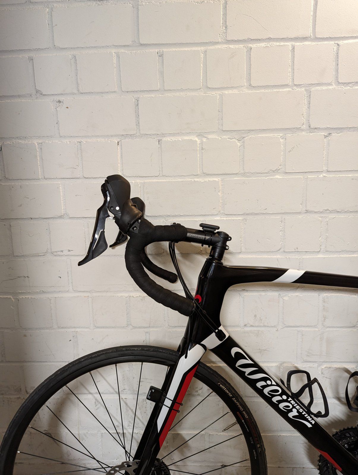

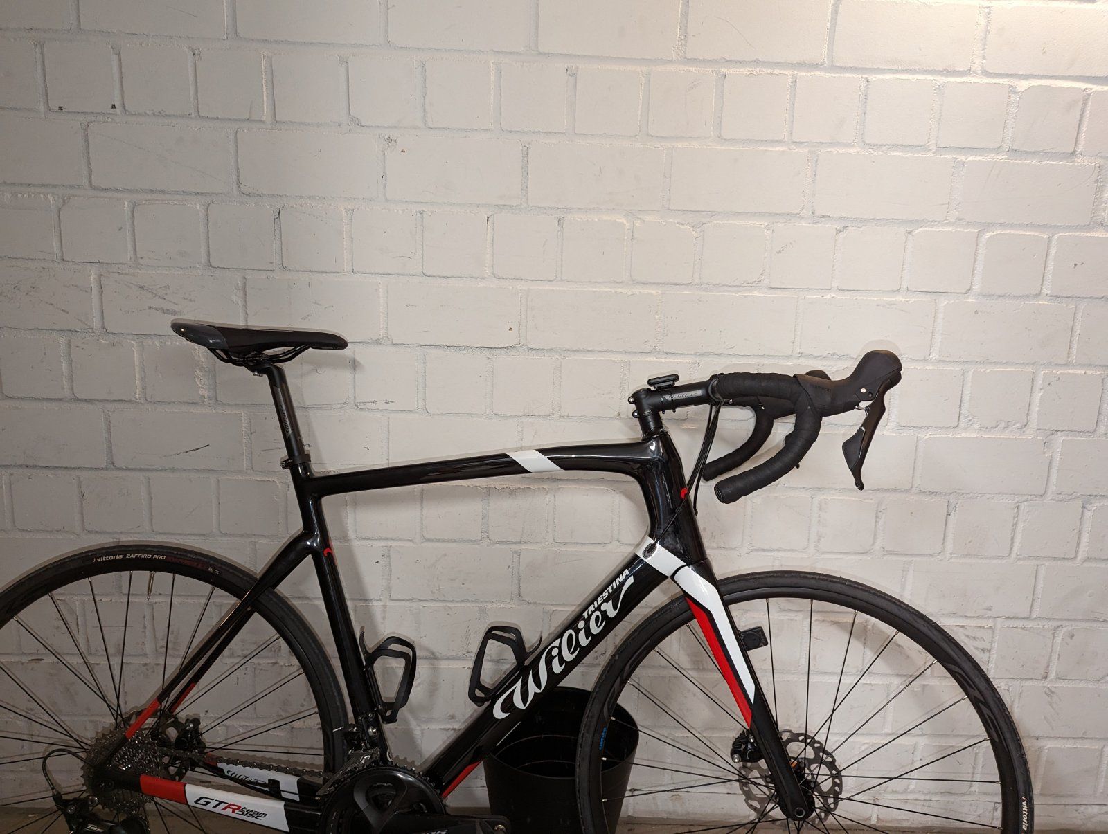

Das sowieso nur der Kollege der hier den glwichen rahmen hat und 1cm jeweils kürzer ist kommt an sich auch klar scheinbar.
Was haltet ihr davor?

Jeder Mensch ist halt ein bisschen anders. Und hier werden zwar Tipps ohne Ende gegeben aber ob sie dir weiterhelfen weiß jetzt niemand. Würde einen guten Bikefitter aufsuchen der nicht versucht dir eins seiner Marken zu verkaufen der sich das vor Ort anschaut. Hat schon einen Grund warum die wirklich guten Fitter keine Ferndiagnosen machen wollen.
