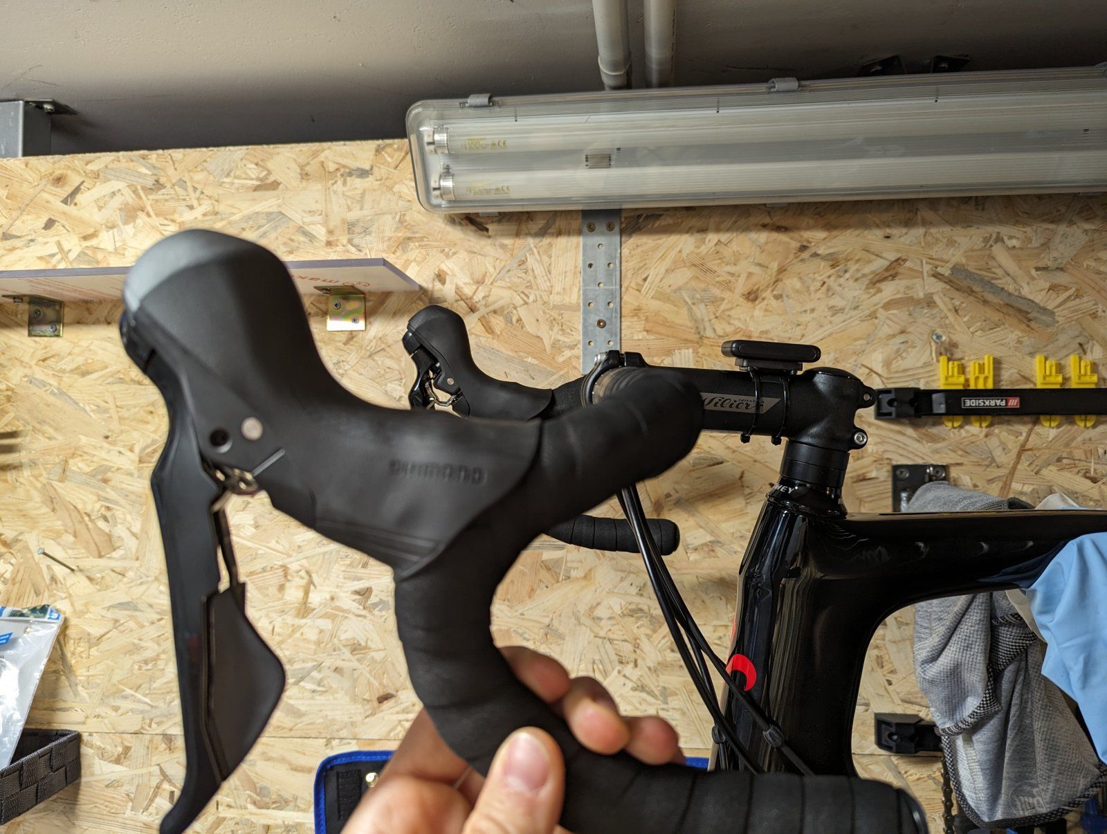

Auch fällt mir auf, dass der Lenker für meinen Geschmack etwas merkwürdig eingestellt ist (Bilder auf der Brücke).
Er ist etwas nach unten gedreht und die STIs sind etwas zu hoch.
So entsteht eine richtige Kuhle, da der Lenker abfällt und der STI ansteigt.
In der Kuhle hängst Du drin und versuchst Dich, von ihr weg zu schieben.
Ich würde den Lenker etwas nach oben drehen, so dass der obere Teil waagerecht ist.
Die STIs müssen dann etwas nach unten, so dass sie die waagerechte Verlängerung des Oberlenkers sind.
Wasserwage auflegen hilft da.
Eventuell hast Du dann ein Problem mit dem Lenkerband. Aber das ist dann schnell neu gewickelt.

Der Lenker schaut aus wie ein Dino aus der Vorzeit, da er gleich nach der Biegung abfällt. Jetzige Lenker sind da erstmal waagrechter.
Der Lenker sieht nicht nur so urzeitlich aus, sondern hat sich auch so angefühlt. Wie schon gesagt, sind die STIs an der völlig falschen Stelle.
Ich habe jetzt einen Storck Lenker RBC220 – mit einem relativ großen Drop. Gebraucht gekauft. Verkabelung ist da unter dem Lenker, statt im Lenker. Dadurch war der Wechsel sehr einfach.

Der untere Teil des Lenkers muss nicht parallel zum Boden ausgerichtet sein.
Lenker etwas hoch drehen, Stis nach unten ergibt auch schon mehr Länge.
