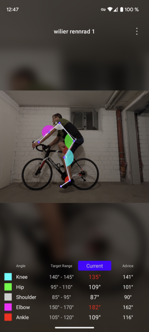

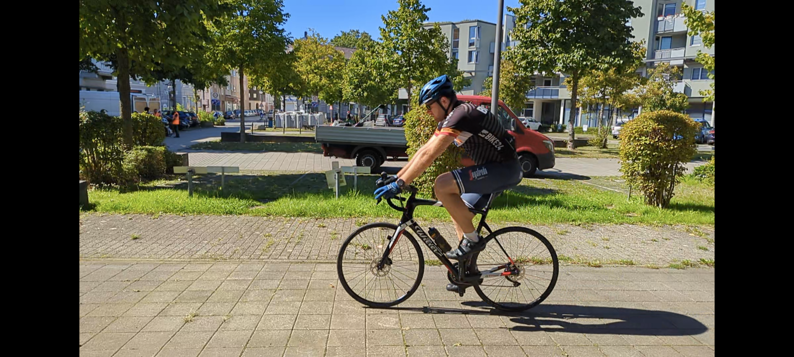

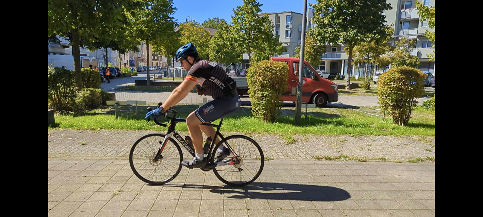

Guten Abend,
Neben einem Böttcher Evolution Pinion und meinem 10 Jahre alten Carver Sonic 160 wollte ich mir ein Rennrad kaufen und nutzen.

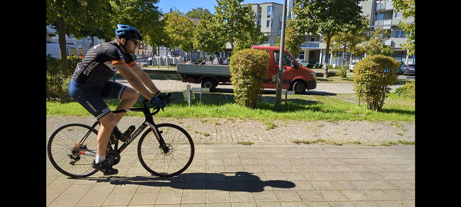

Jetzt hab ich es schon gekauft und bin damit heute gefahren und es kam mir vor also ob Ich zu weit nach vorne gelehnt bin und auch zu tief?
Den Spirit aus dem sattel raus hab ich auch nicht gerade...da kann ich mit dem Carver mit 61er rahmen Sportlicher Fahren.
Hab jetzt mich von meiner Frau Filme lassen und würde gerne erfahren ob jemanden sieht wo der Fehler ist?
Das Rad ist dieses hier in XXL/58cm.
Ich 189cm
89cm Schrittlänge
Arme 62cm
https://www.fahrrad.de/wilier-gtr-t...JTzfGhTacw5iJnzMorGjoSeqYI9wkTisaAvDbEALw_wcB
Wäre falls jemanden was auffällt wo das Problem liegt.....gibt es maßnahmen das zu ändern?
Achso ja ich hab nen Buckel :/
Grüße an alle :D
Puh...
Du drückst dich komplett mit den Armen vom Lenker weg. Schau mal an, wie deine Brustwirbelsäule nach oben gedrückt ist...
1. Maßnahme: Arme anwinkeln, Oberkörper in sich aufrichten, also die BWS sinken lassen und dann neue Fotos...
Dann kann man mal anschauen, ob das Rad passen könnte...
Wie groß bist du und wie ist die Beinlänge?
(Und nach vorn schauen, nicht, dass du noch irgendwo gegen fährst) ;)
@blankmind es gibt doch kein 57 und 59cm...sondern 55cm und 58cm.
Er nimmt die Top Tube Length horizontal als Rahmengröße.
sattel runter würde heißen das es auf die knie geht?
Auf den Bildern sieht es so aus, dass du im UT die Beine ganz durchgestreckt hast. Der kleine Kniewinkel, den du da hast, bekommst du nur, weil die Fersen angehoben sind.
Der Sattel soll so hoch sein, dass du mit der Ferse auf das Pedal im UT kommt ohne das Becken zu kippen.
Aber sowas anhand von Bildern zu beurteilen ist schwer. Bilder können auch täuschen.

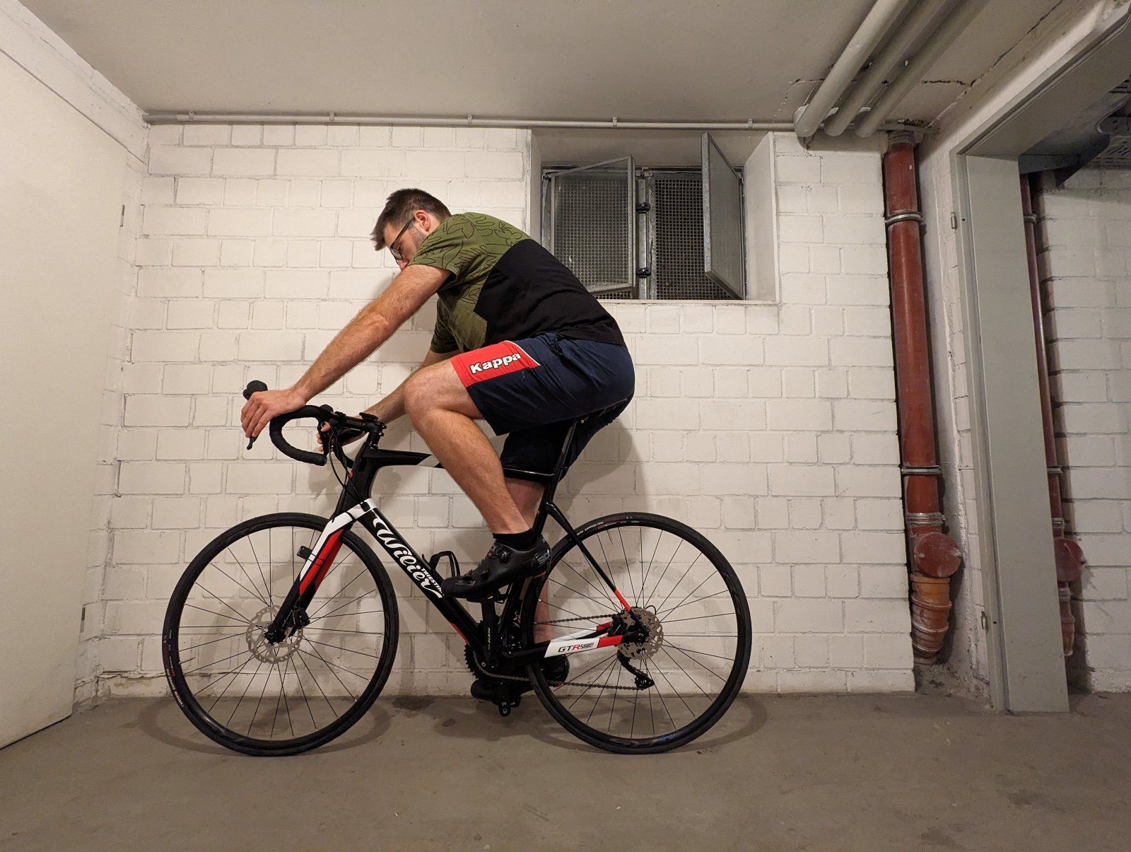

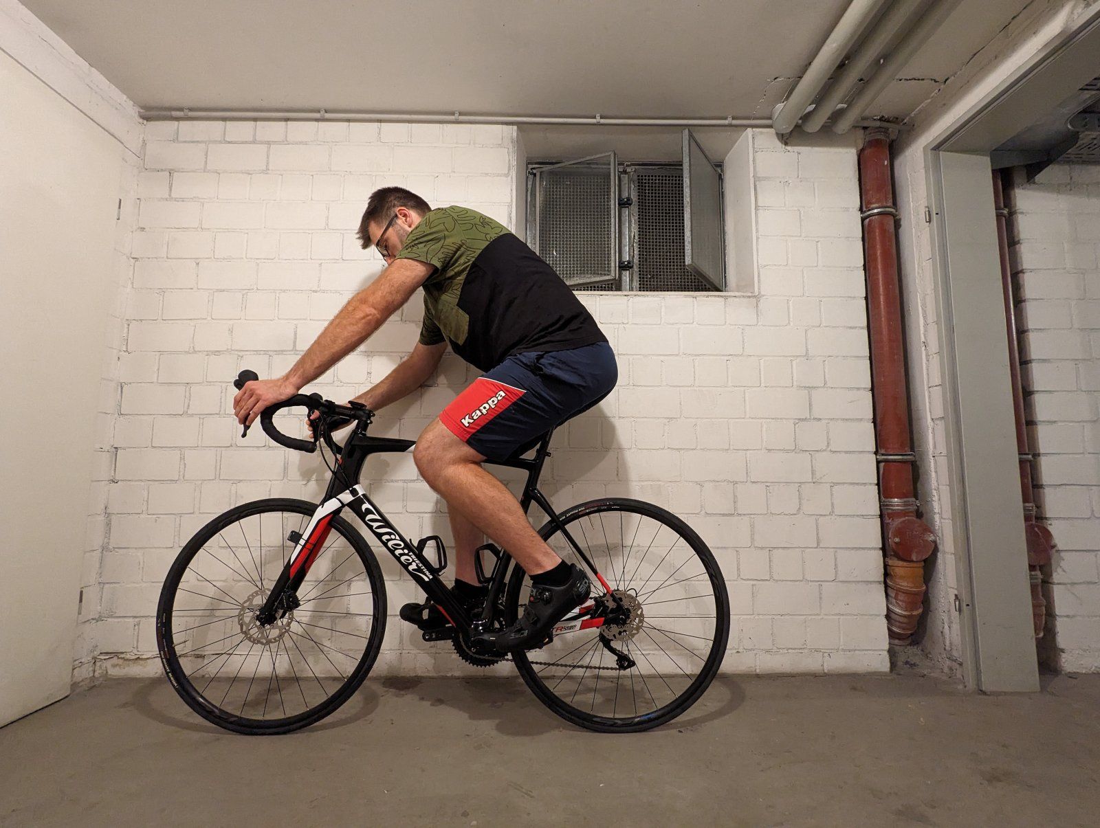

Anbei fotos wie in dem XXL Fahrradladen foto Eingestellt.
Sitz war 4cm zu hoch.
Pedalen soweit i.O
Lot mitm Knie....sitz musste nach hinten.....laut lot wäre ich noch zu weit vorne mitm Knie aber je nachdem wie ich Sitze kann es passen. Der sitz ist auf Max hinten eingestellt.
Rechter Arm ist etwas geknickt vom von der Wand abstützen.

Und schon sieht das ganze doch viel anders aus, und du hast auch nicht so einen starken Buckel, wie auf den ersten Bildern (auch wenn ggf eine Anlage dazu vorhanden ist)... ;)
Jetzt sieht das ganze erst mal so aus, als wäre es ein paar km fahrbar.
Mein Tipp: tue das und schau mal, wie es sich anfühlt. Dabei wie gesagt, Arme sind deine Stoßdämpfer, nicht ganz strecken. Und vielleicht auch noch mal von deiner Frau filmen lassen, die Screenshots geben doch eine natürlichere Haltung wieder, als so krampfhaft an der Wand balancierend....

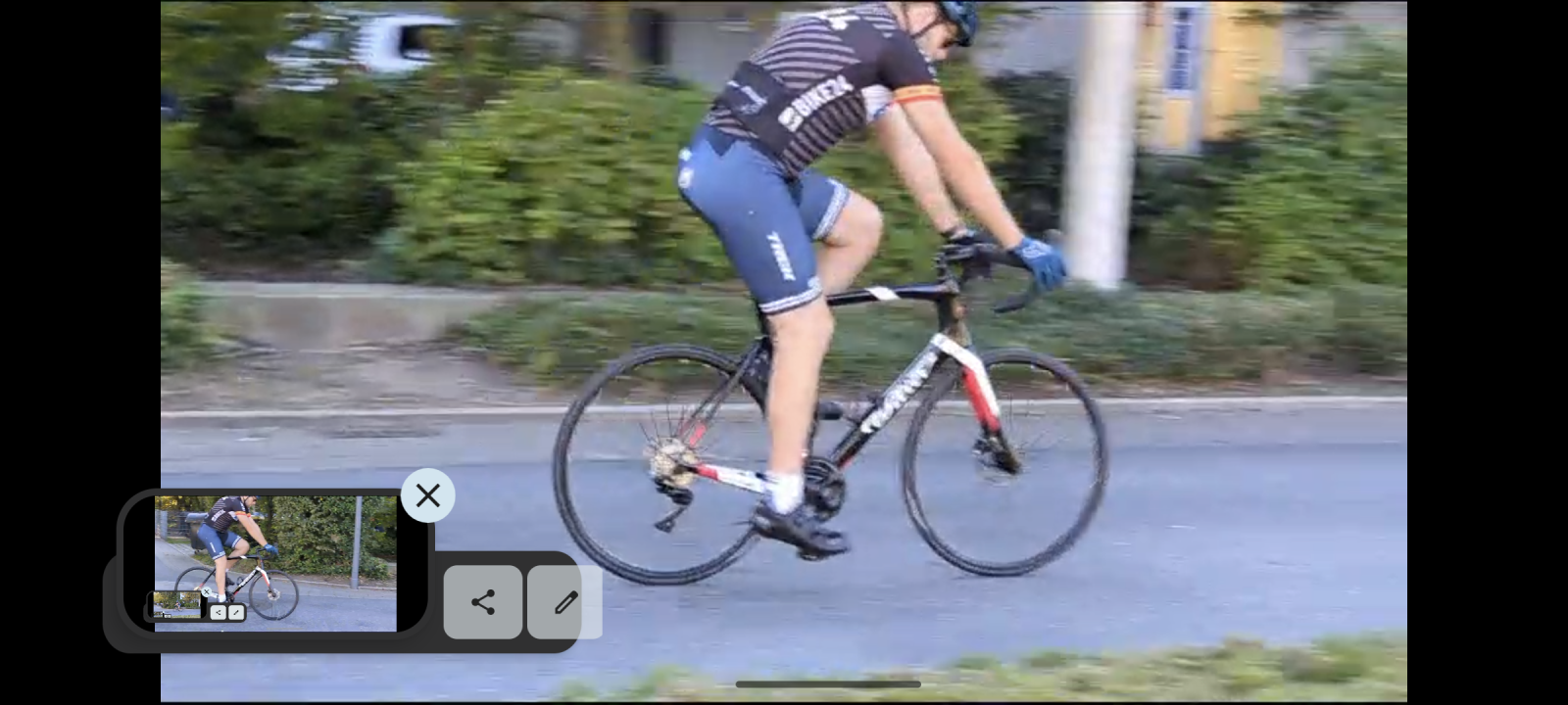

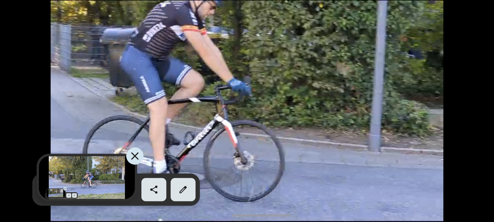

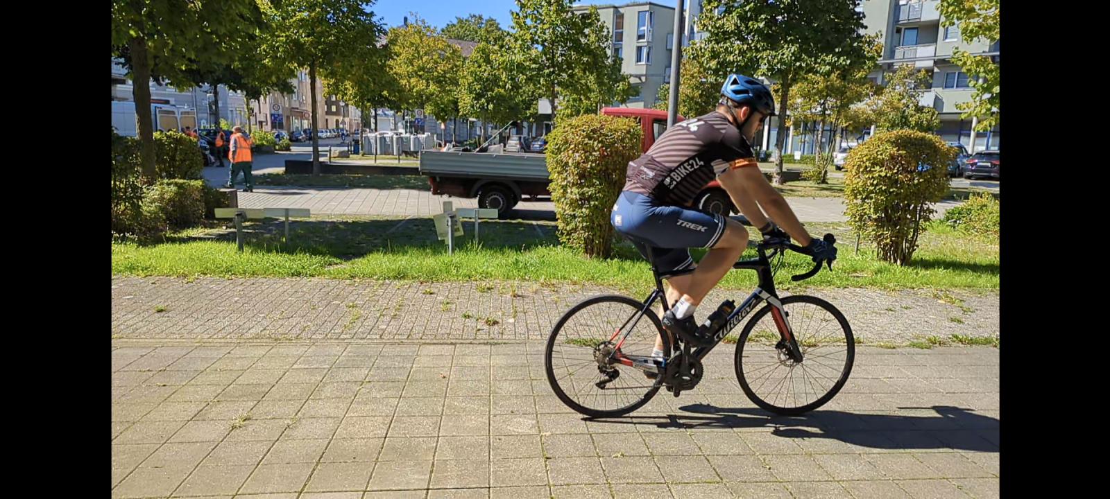

Hey,
Anbei bilder diesmal ohne Whats app und in Zeitlupe gefilmt.
Hoffe ich brauche mir keinen Retouren Schein zu holen :).
Wäre der 120cm Vorbau ein Thema? 110 oder 100er? Vom Gefühl her kommt es mir dich ein Bissl gestreckt vor aber ist jetzt auch mein erstes Richtiges Rennrad.

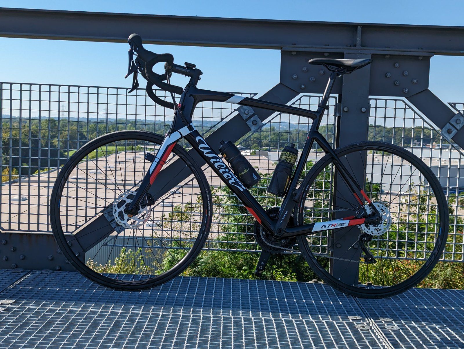

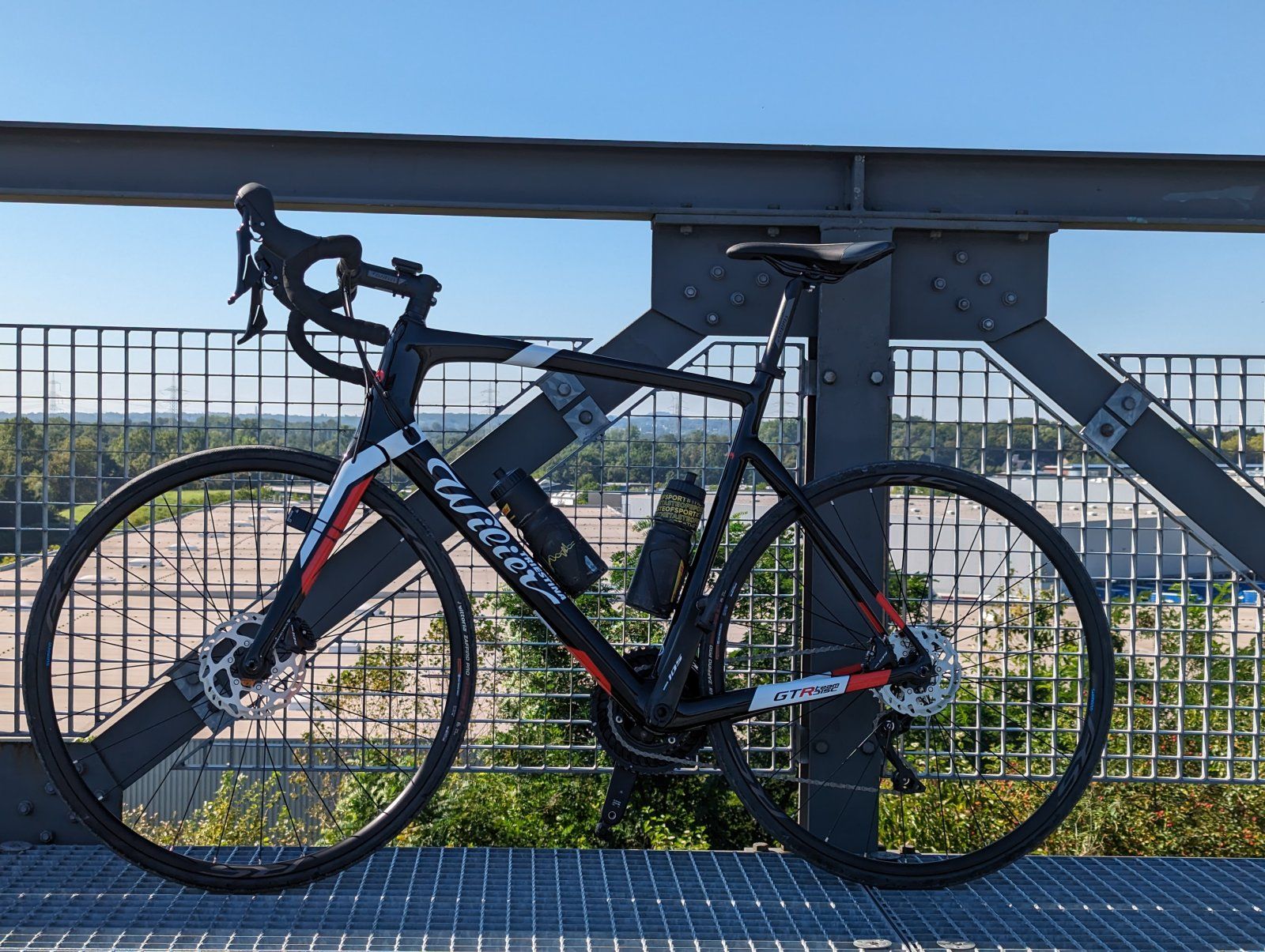

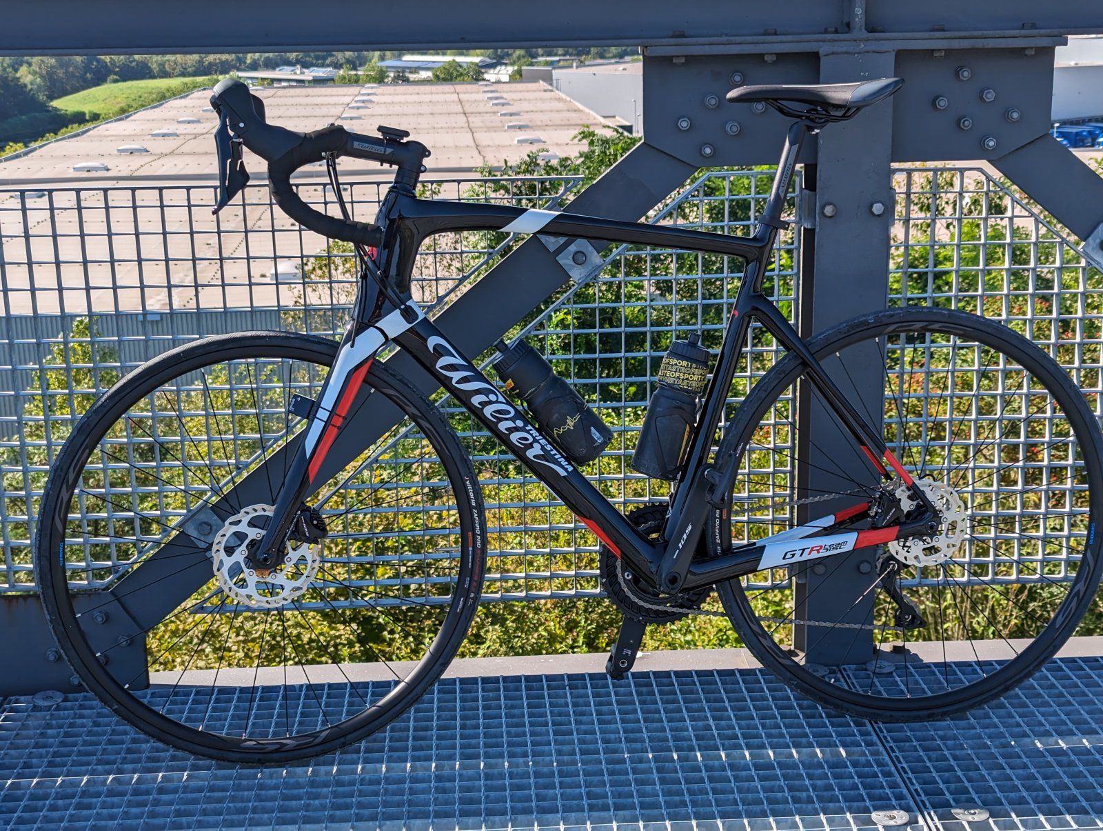

Anbei noch ob alles i.O montiert aussieht vom lenker und Sitz waage.
