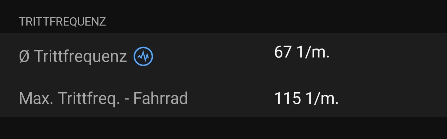

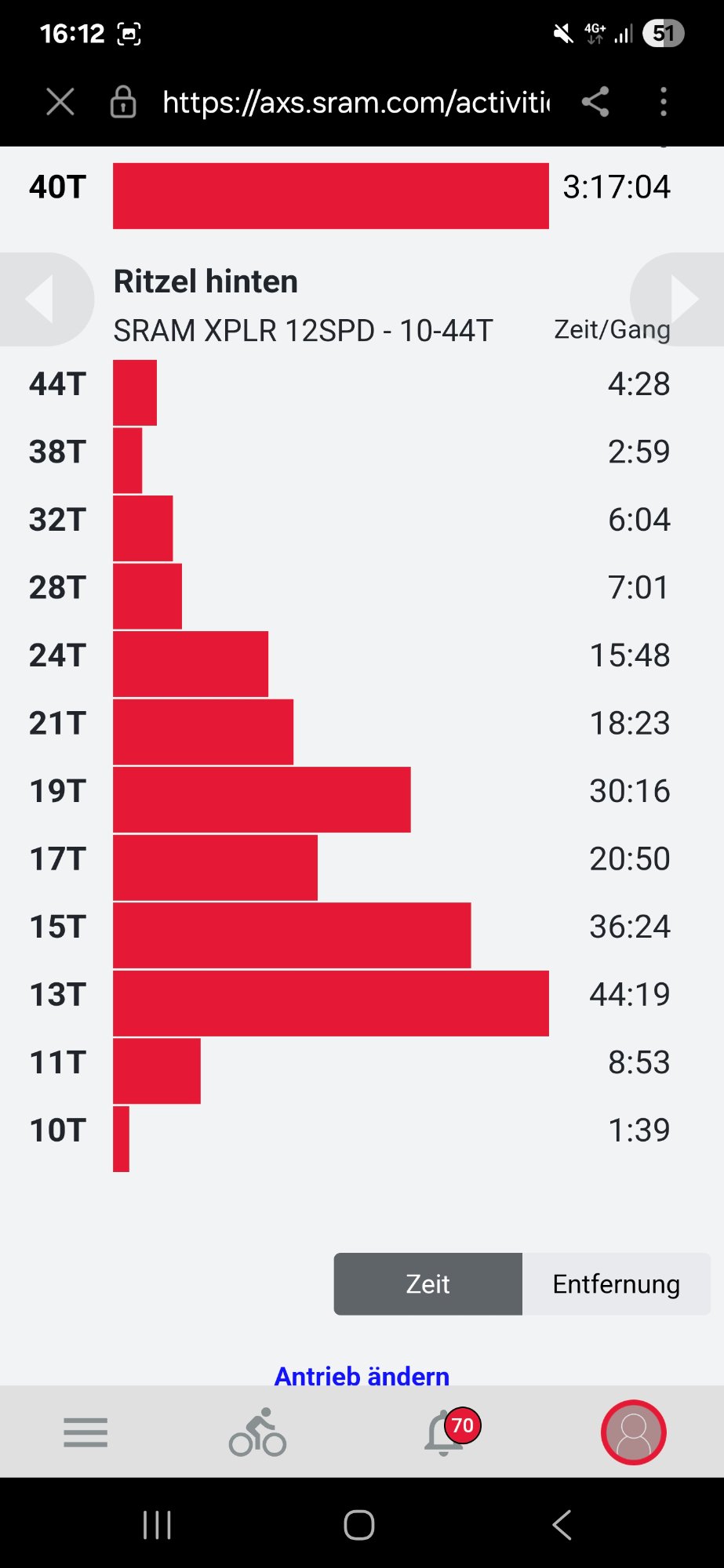

Hallo ,
Eine 40er Frequenz fände auch ich nicht als angenehm ! Ich hänge hier mal eine 2 Fotos an, es wird ja mittlerweile alles dokumentiert 😀
Ich denke mit einer Durchschnitt Frequenz von 67 hier in Raum Münsterland nach Nordkirchen ist jetzt normal .

Ich denke es liegt einfach mit der Masse zusammen , Systemgewicht gut 110 Kg und die wollen in Bewegung gesetzt werden und gehalten bei Geschwindigkeit X und dafür ist das Material einfach zu weich . Mit einen Messchieber habe ich z.b beim 13 T Ritzel gemessen wenn dort die Probleme anfingen gegenüber einer neuen Kassette und da waren schon 2-3/10 runter .
