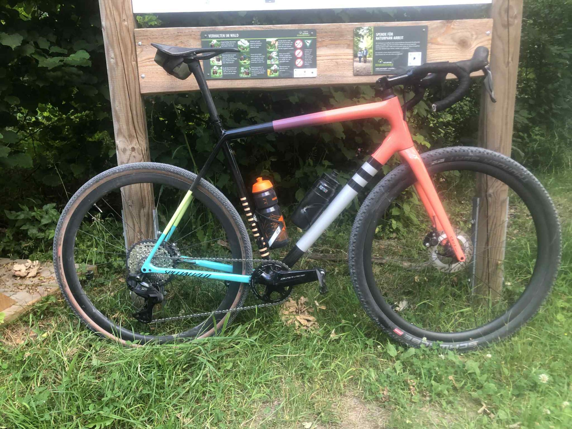

Ich habe nun mein Crux mit mit dem neuen XT Schaltwerk DI2 und der XT Kassette 9-45 umgerüstet. Schaltgriffe/Bremshebel sind Ultegra 12x und ein Kettenblatt in 38 von Wolftooth. Gewicht incl. Powermeter, Trinkflaschenhalter, Garminhalterung, Klingel und Pedale liegt bei 7,48Kg in Größe 58. Vorne MTB Thunderburt und hinten 40mm.
Meins ist etwas schwerer als deins, aber es ist nicht schwerer als vorher. Liegt an den sackschweren Alu Laufrädern, den Pedalen, und natürlich ist es ein Alu Rahmen.
Ich meine die letzte Messung war so 9,5kg roundabout in 47. Lenkerband kommt noch drauf aber das wiegt ja echt nicht mehr relevant.
Bei mir ist es wegen HG Freilauf ne 11-51 SunRace geworden mit dem XT SGS Schaltwerk und vorne 40 Zähne.
Sobald ich meine Finger an den gewünschten Laufradsatz mit Microspline bekomme, wird auf 10-45 und das mittellange XT Schaltwerk umgerüstet - vorne dann 38. Die Teile wandern dann an Männes Rad.
