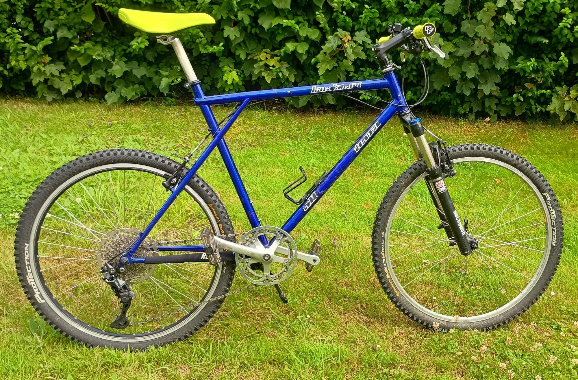

Mountainbikes für Klassikerfreunde? Herzeigen!

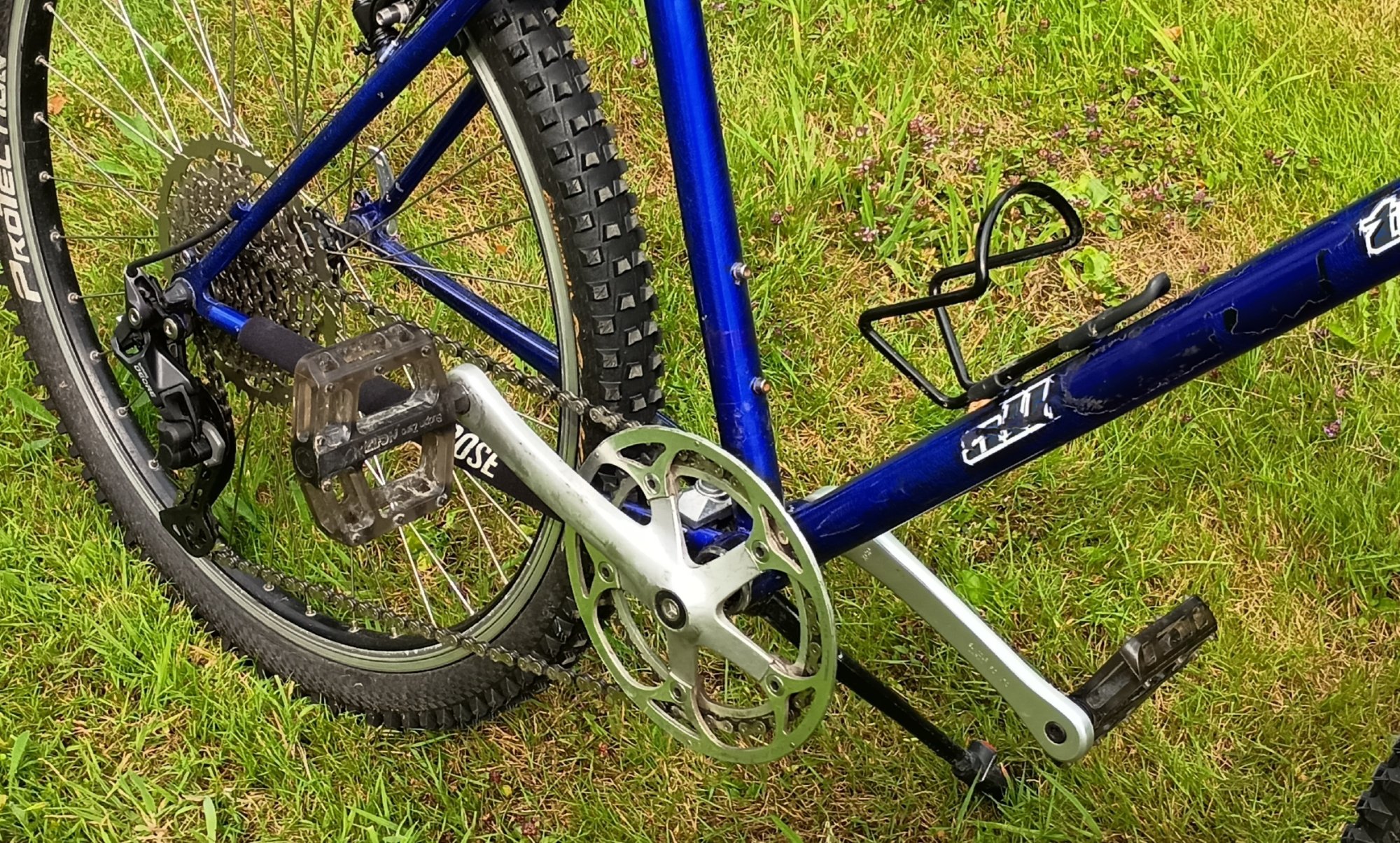

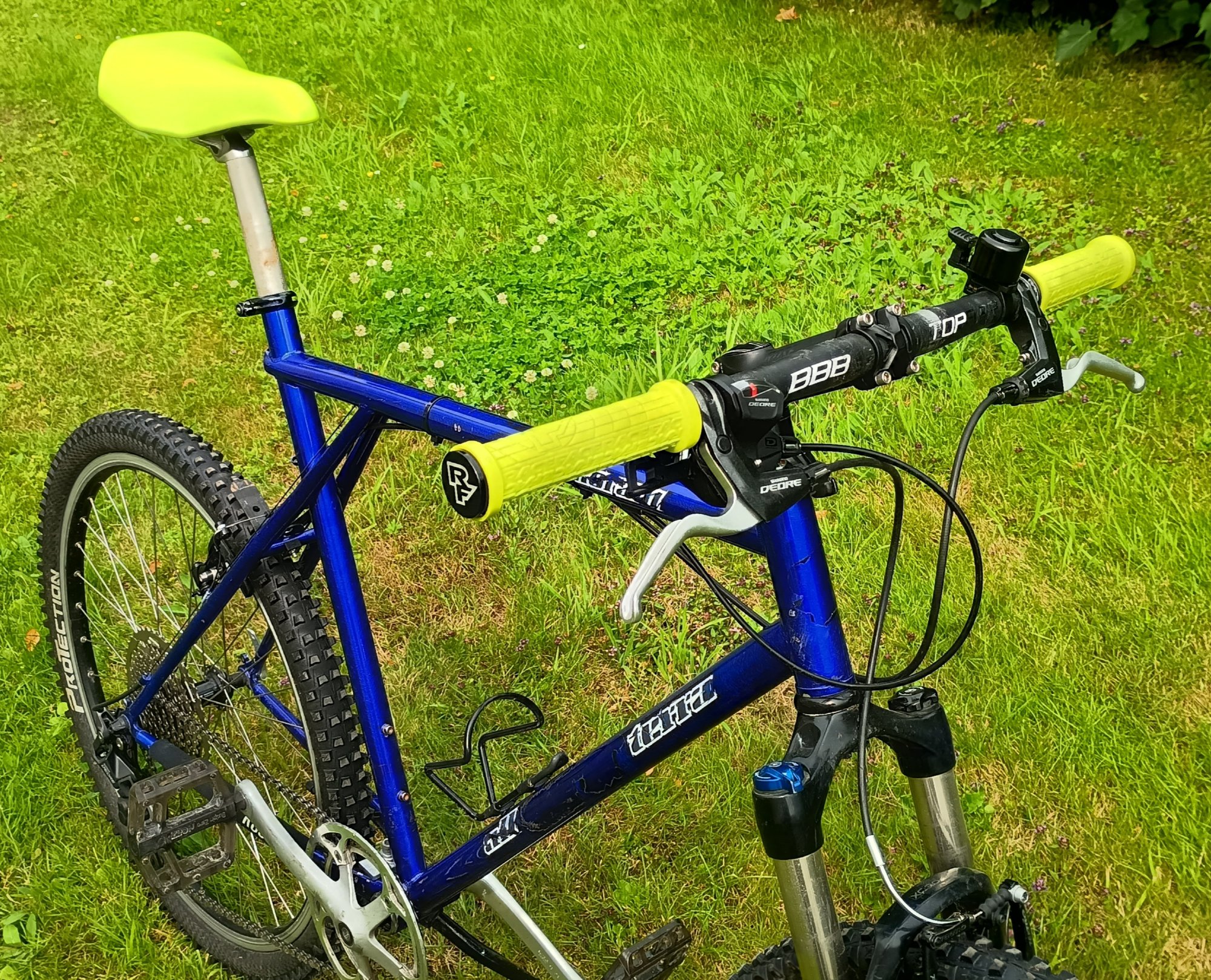

Habe mein GT Karakoram von 1994 jetzt endgültig von 3x8 auf 1x10 umgebaut. Die Cantileverbremsen wurden durch V-Bremsen ersetzt.
Möchte endlich mal wieder etwas mehr Gelände fahren.
Der Sattel ist von einem Bottecchia, passt aber gut zu den RaceFace Griffen.
Die Kurbel ist eigentlich eine Rennradkurbel aus den 90ern, Aber dafür hatte ich noch ein 39er Kettenblatt ohne Steighilfen.
Morgen gibt es dann eine Proberunde durch die Dortmunder Wälder.

Schickes teil, die blau/gelb Kombi ist sehr gelungen!!
Ist die Federgabel original??

Sieht leider nach "versucht, aber nicht gekonnt" aus. Komplett wirrer Mix und den Oldie-Charme zerstört :(
Soll funktionieren und das tut es sicher auch prima.
Mir wäre lediglich die Gabel etwas zu hoch-bauend. Wenn das Oberrohr in Waage wäre, würde es mir noch besser gefallen.
Zum Glück darf jeder sein Bike fahren, wie er mag ;)
wenn man draufsitzt ist es vermutlich in der Waage...

mir gefällts ist mal was anderes, so modernisiert.
Ich hatte mal eine 75mm RockShox an einem Rahmen, der noch keine Federgabel Geo hatte, das fuhr sich besonders in engen Kehren ziemlich kippelig. Geradeaus lief das allerdings gut.
Wenn ich drauf sitze ist das Oberrohr in der Waage. :D
Die baut nicht zu hoch
Hier ist der negative Federweg noch nicht eingefahren ,erst in Belastung stimmt's wieder
Les mal unter negativen Federweg
Ich finde auch, dass die zu hoch baut. Kann mir nicht vorstellen, dass sich das gut fährt, aber „Versuch macht kluch“ 😉
Edith meint auch noch: wenn die Gabel schon beim Sitzen soweit einfedert, dass das OR waagerecht ist, dann hat die viel zu wenig Luft oder ist nur unnötiger Balast, weil sowieso nicht funktional 🤷‍♂️

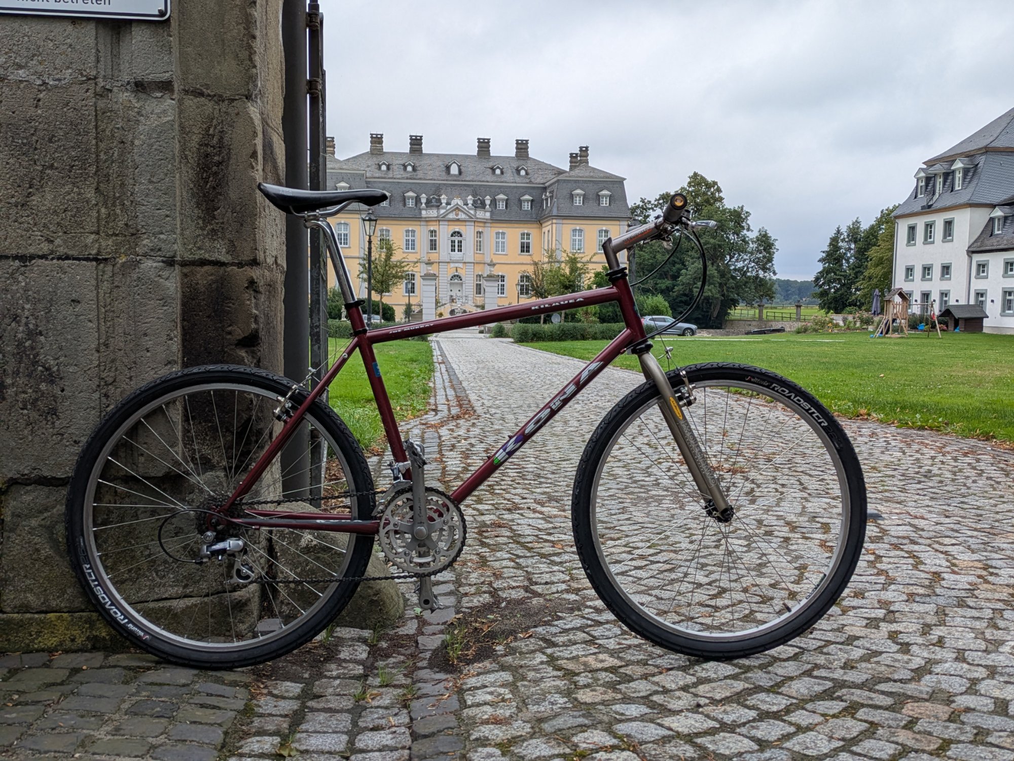

Dann zeige ich mal mein kona kilauea mit neuen Reifen und dem original Sattel. Zur Gewichtsreduktion habe ich Stollenreifen und brooks Sattel getauscht .
Die Reifen werden beworben als "mit negativem Profil, wie im Motorradbereich"
Klar besser als Stollenreifen...
Aber treten musste ich schon noch

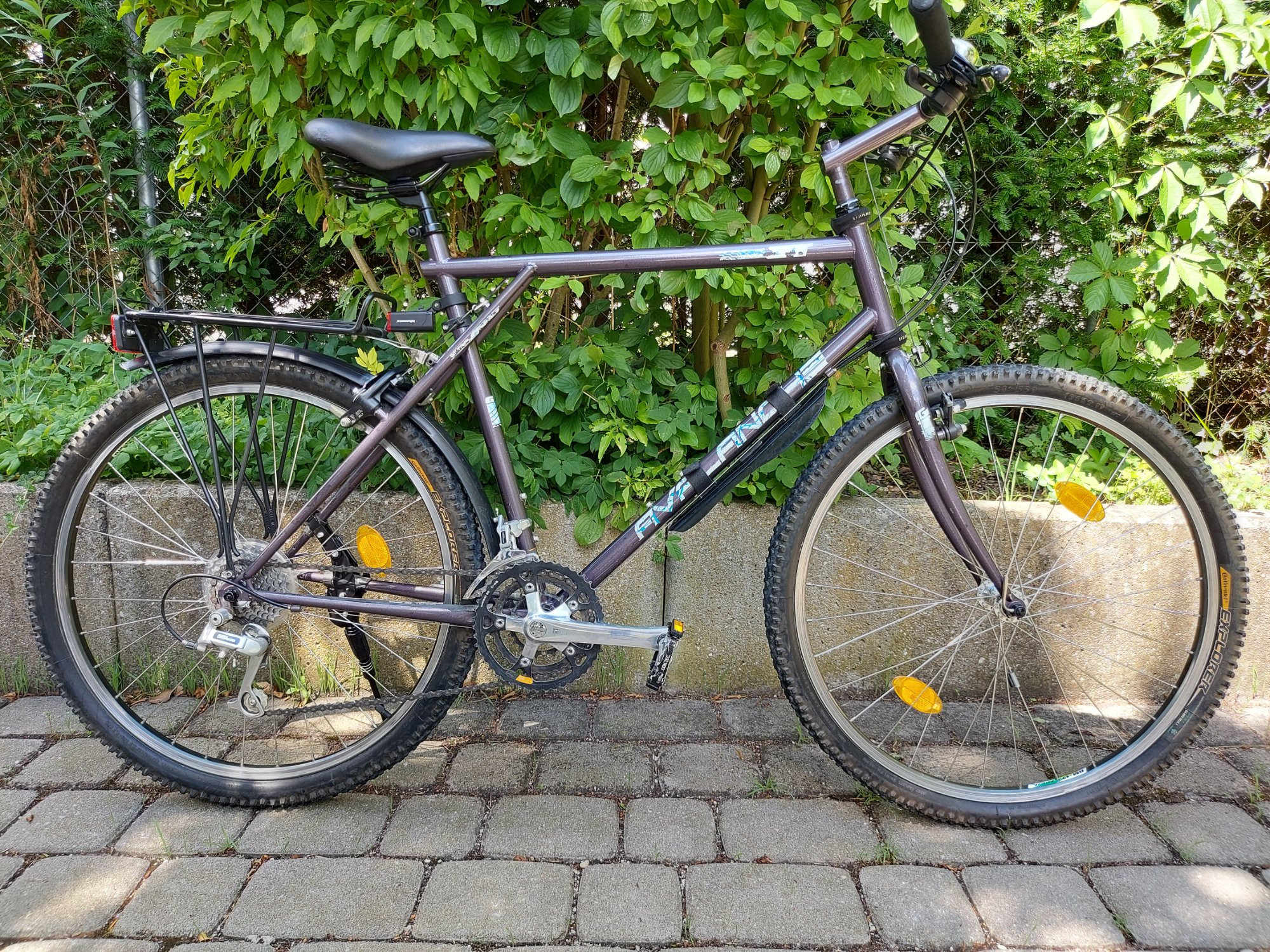

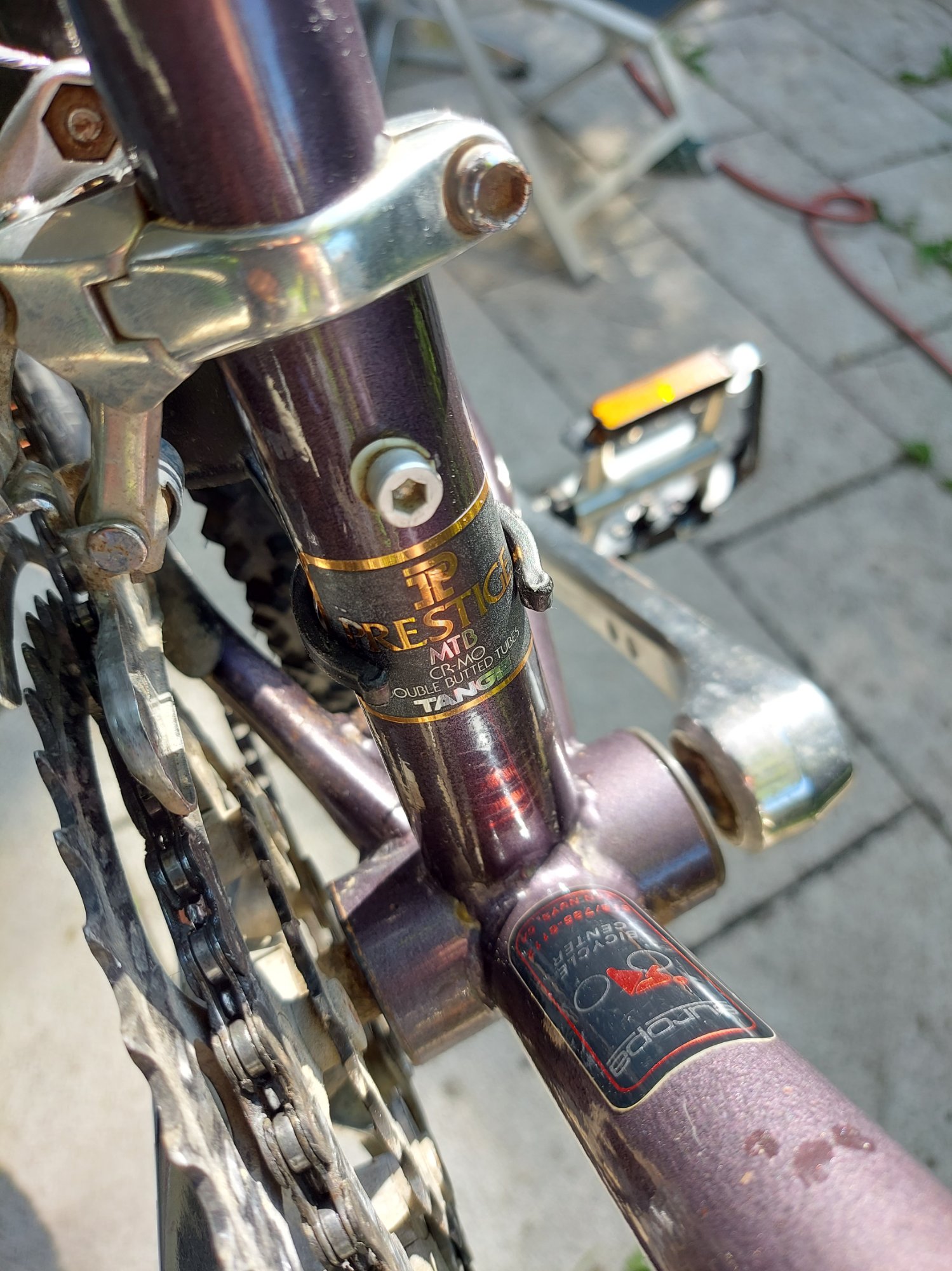

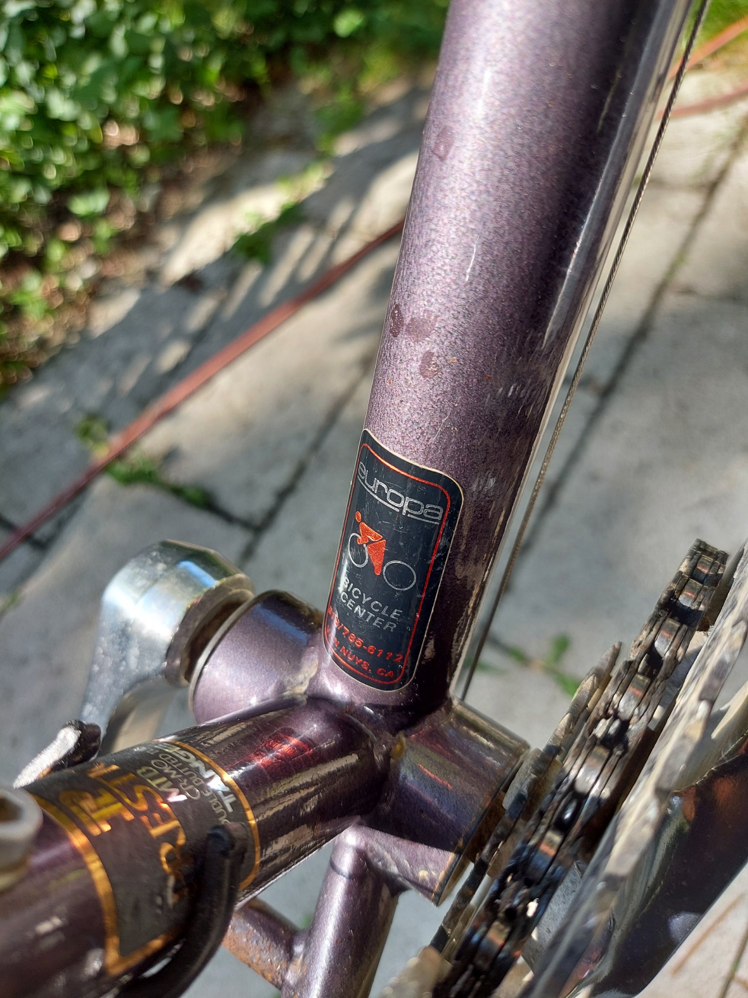

Gestern das 1990er GT Avalanche nach Durchsicht fertig gemacht für Kurztouren mit dem Schwiegervater. War bei mir von 91 bis 2004 im Einsatz. Jetzt gebogener Komfortlenker und weicher Sattel dran und Ständer und Gepäckträger. Mein altes Steckschutzblech und der Mud Catcher drangelassen. Hatte ich einem Kollegen abgekauft der es aus USA importiert hatte.
