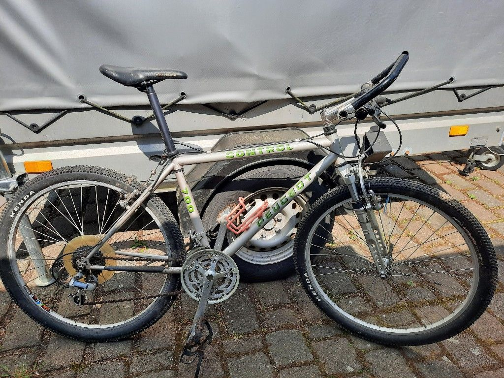

Ich hatte auch vorgehabt an meinem Peugeot eine starre einzubauen, aber dank dem Post von @xbiff werde ich das wohl endgültig lassen, auch das Projekt muss ich endlich mal abschließen.
Re: Mountainbikes für Klassikerfreunde? Herzeigen!
Meinst Du nicht, dass es dafür eine passende Gabel geben müsste? Eigentlich wurde das ja nur mit Starrgabel ausgeliefert. Ich habe ja das gleiche Rad, verbaut ist original eine Tange-Gabel.
Ach ja irgendwie war da was, ich hatte das schon wieder vergessen, dann muss ich mal auf die Suche gehen, eine Alu hätte ich, aber das passt nicht. Danke für den Hinweis.
Ich meine, diese üblichen Tange-Starrgabeln, die damals in Wheeler usw. verbaut waren, müssten doch passen. Spontan würde ich an so etwas denken:
https://www.kleinanzeigen.de/s-anzeige/tange-mtb-bigfork-1-1-8-starrgabel/2895167218-217-9629
Wenn ich irgendwas messen soll für Dich, sag mir gern Bescheid.

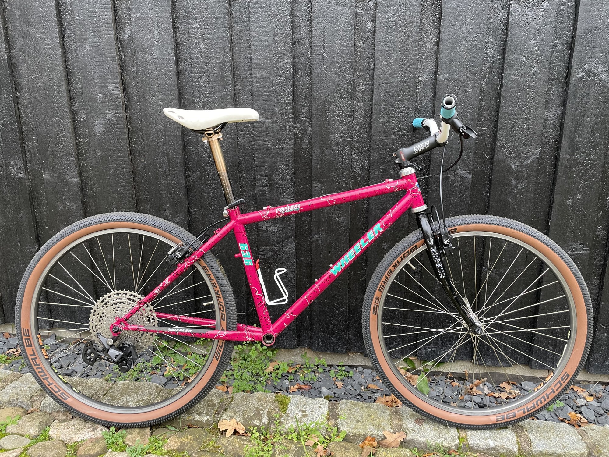

Was für eine Kurbel hast du in der Auswahl ? Bleibst du bei dem Pizzateller hinten ? 1x 11 ??
Gerade hab ich nur 3 fach kurbeln liegen
Xtr aber schon gut gerockt
Ne schwarze shimano mit 38t narrow wide
Joa entweder hier oder am Specialized
Eines der beiden bekommt dann 1x11 😘
aber so oder so muss die Lagerschale raus 🤣
Dann brauch ich noch ne kultige Kurbel
Am liebsten poliert 🤩
War das nicht gestern noch ein Wheeler?
Moin ✌🏼
Das Wheeler ist auch heute noch ein wheeler 😊
Hab parallel mein altes Jungend Rad mit ein paar upgrades versorgt.
An Meinem specialized hardrock comp fs (von 2003?) kam eine Rockshox Judy xc , ein neues Ritchey Pro Cockpit und die Maxxis Minion und eine 8 fach xtr Kassette.
Da tausche ich noch die Züge durch und einmal Bremsbeläge von koolstop.
Beim Wheeler gab nur es einen neuen Steuersatz
