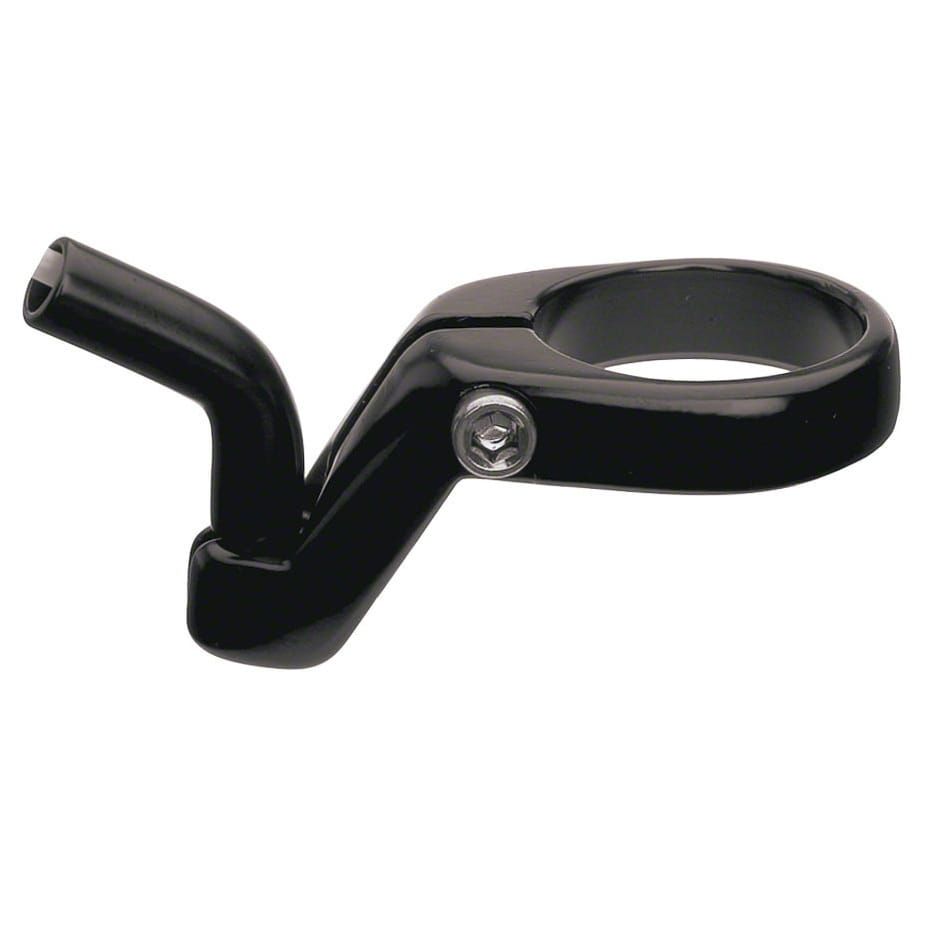

In der Form gibt es auch den Gegenhalter von Dia Compe, sogar mit Zugentlastung:
Bildquelle: singlespeedshop.com
https://www.singlespeedshop.com/Sin...-1254-Quick-Release-Bremszughalter-vorne.html
Re: Mountainbikes für Klassikerfreunde? Herzeigen!
Davon habe ich mehrere von verschiedenen Herstellern.
Wer den Inliner herauszieht sieht, dass der an der Engstelle einen Knick bekommt. Und so unwillig bewegt sich der Zug auch dadurch :-( Ich habe schonmal nachgebohrt und nachgefeilt und das wurde besser, aber richtig gut ist die Lösung m.E. nicht.
Der von @ms83 oben ist besser.

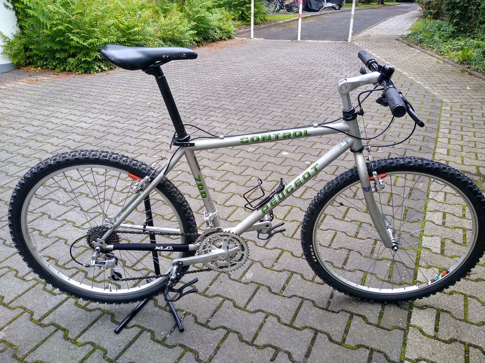

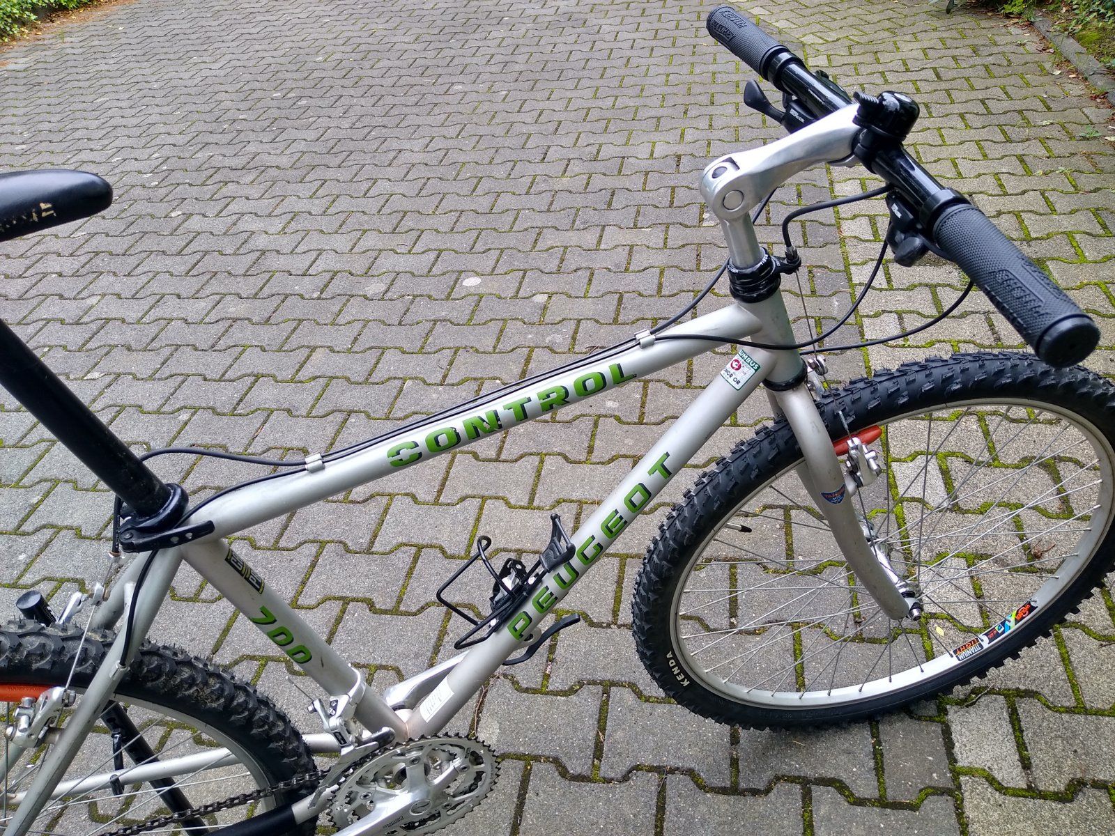

Nach einer halben Ewigkeit habe ich mein altes Peugeot-Mtb endlich fertiggestellt. Nun ist es wieder fahrtauglich und ich muss sagen, auch Peugeot hat mal tolle Mtbs gebaut. Mir gefällt es zumindest.
Allerdings fällt mir die Wiedergewöhnung an das recht kurze Oberrohr schwer, da ich jahrelang eine m. E. ziemlich ausgeprägte Race-Geometrie mit 58er OR und 44er RH gefahren bin. Aber das wird schon.
Schwierigkeiten bereitet mir noch der rechte Bremsarm der vorderen Bremse. Der bleibt teils kurz an der Felge, kommt nach dem Bremsen nicht immer direkt zurück. Vielleicht lohnt es, den Arm vom Sockel zu lösen und etwas zu schmieren. Hat vielleicht jmd. eine Idee?

Schmieren ist sicher eine gute Idee.
Vielleicht ist auch die Federvorspannung links und rechts unterschiedlich eingestellt. An den Cantisockeln sind doch oft 3 Löcher, um die Feder einzuhängen. Sind die Federn auf beiden Seiten im gleichen Loch?
Auf jeden Fall, sowas macht man besser hin und wieder mal bei Cantis und V-Brakes
Ja, das war bei mir ein klassischer Fall von "nicht nachgedacht". Ich hatte mir relativ viel Mühe mit den Zügen und der Einstellung der Bremse gegeben, aber schlicht die Schmierung nicht in Erwägung gezogen, da alles am Montageständer reibungslos funktionierte... Ich werde den Bremsarm runternehmen und auch die Einführung der Feder prüfen. Vielen Dank!
Warum aber die neuen Koolstop-Beläge quietschen, hat sich mir nicht erschlossen. Denn bislang hatten Koolstop-Beläge bei mir nie gequietscht und ich hatte die Beläge der Marke auch nicht als problembehaftet in dieser Hinsicht zur Kenntnis genommen. Nun ja, auch da habe ich offenbar etwas falsch eingeschätzt. Ich denke, das Quietschen werde ich wohl so hinnehmen müssen.
