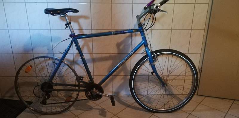

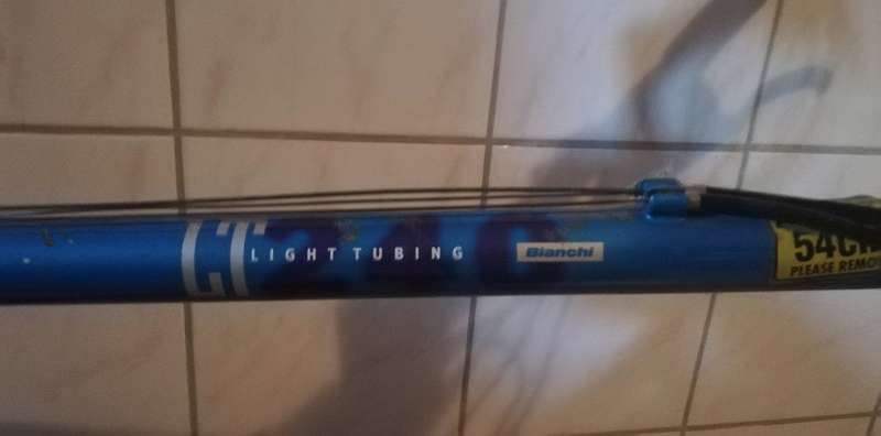

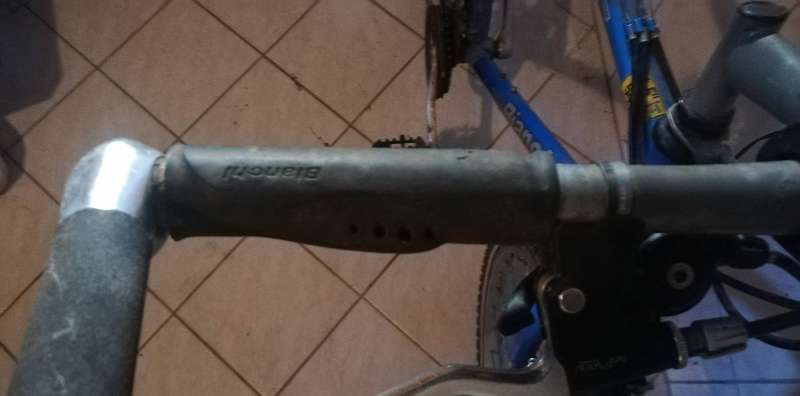

Zufällig Jemand Interesse daran, brauche Platz.
