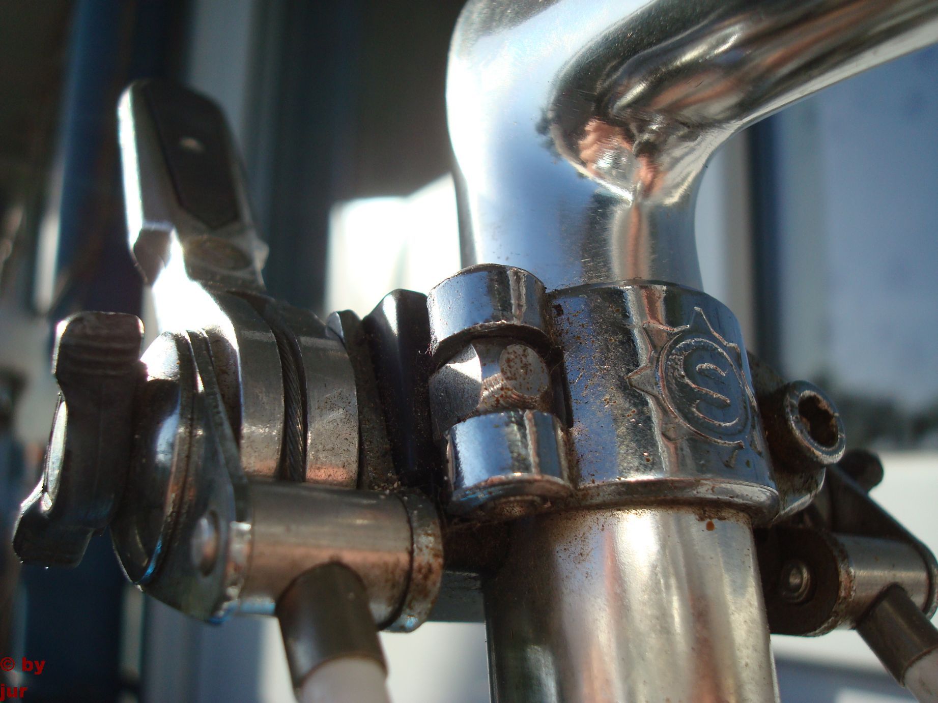

Vorsicht mit den Hebeln! Die passen nicht mit allem zusammen. Auch huret passt z.B. nicht auf Simplex-Sockel.
Aber solche Vorbauhebel sind nicht selten. Simplex sollten da auch gehen. Ich hatte da mal ein Paar aus Plastik, die waren gerastert und hatten eine einstellbare Überschaltung. Ganz simpel eigentlich, aber hat hervorragend funktioniert, auch 5-fach. Aber die hab ich schon verkauft.

Sieht so aus...
Na, bei Zahnkränzen ohne Steighilfen musste man die Kette beim Schalten etwas weiter rüberziehen als bis Mitte Ritzel (wo die normale Gangstellung ist). Bei Reibhebeln war das kein Problem, weil man da ja den Schaltweg selber bestimmt hat. Bei gerasterten Hebeln aber bleibt ja der Hebel in der Rasterstellung stehen, ohne Möglichkeit der Feinjustierung bzw. Überschaltung. Damit kann es passieren, dass die Kette nicht rüberwexelt.
Der genannte Simplex hatte deswegen eine Schraube, die den Hebel über die Raststelle hinausgehen ließ. Schraube deshalb, weil man dein Überschaltweg damit einstellen konnte.
