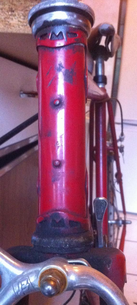

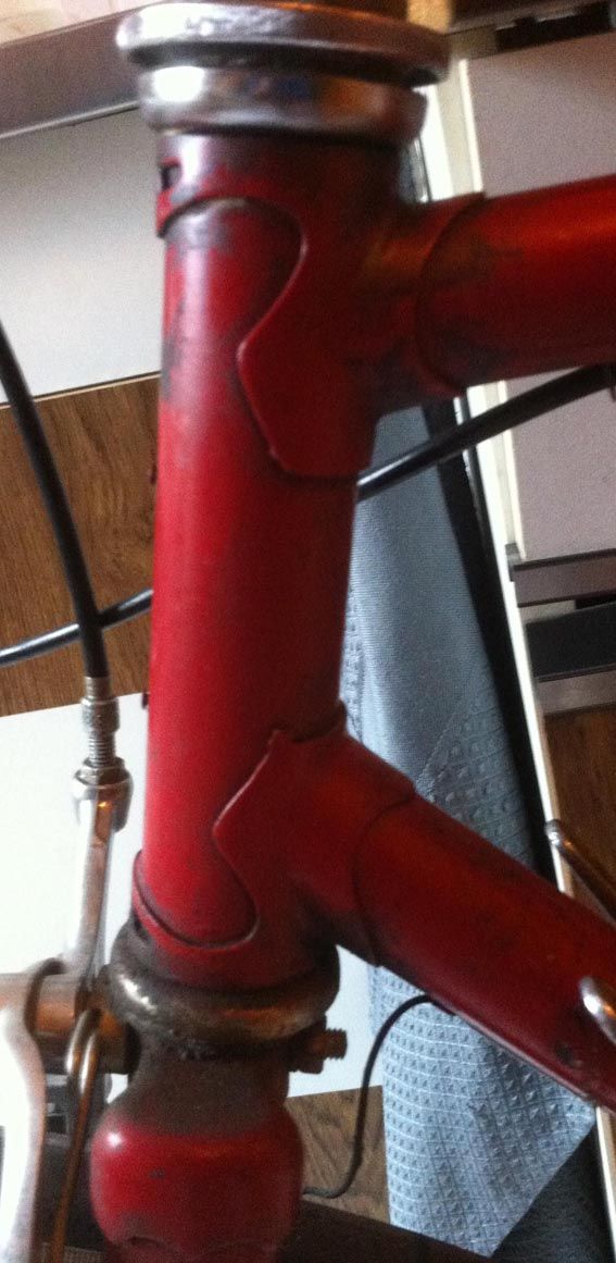

Ich hab ein Problem mit der Bestimmung eines Rahmens.... die ersten Meinungen waren Motobecane oder Motoconfort ....
Ich dachte hier könnte mir vielleicht jemand weiter helfen ? :)
Da wären Bilder Deines Rades ziemlich hilfreich.
Ja stimmt ^^ ......also decals sind überhaupt keine mehr vorhanden und die Komponenten sind ein Wilder Mix.

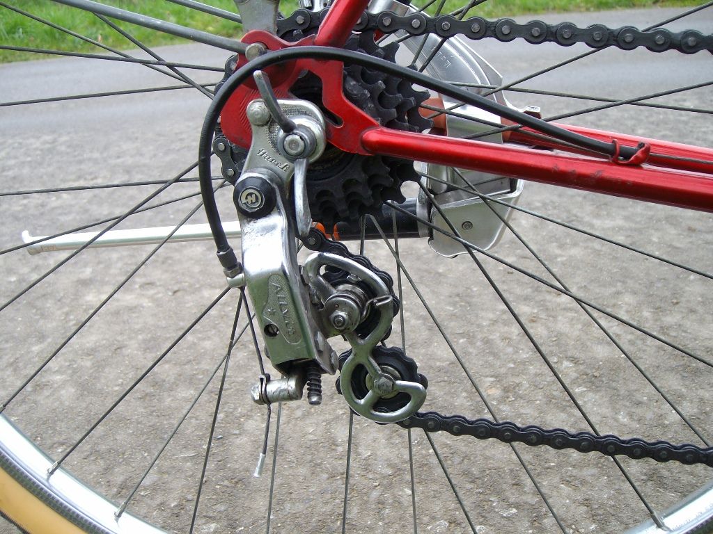

Hier nun die Fragen, ist dieser Antrieb so original? (ich würde gerne was in Alu anbauen) evtl 5/6 Fach vorn dann Rennrad in 50/38

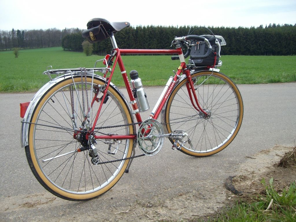

Neulich hatte ich Gelegenheit, mit einer quasi identischen Motobonanza in Luxemburg herumzufahren.
Das Rad ist bis auf die Bremshebel (und den nachgerüsteten Ständer) okinool. Die Guidonnet-Hebel an deiner sind also auch echt.
Der Kleber auf dme Schutzblech ist der Händler, aus dessen Kollektion es einst gekauft wurde. Der Löwe ist der "Léon de Belfort". Also eher Peugeot-Terräng.
Also, ich kann dich nur ermuntern, das Rad wieder fahrbar zu machen und auch zu fahren. Da ist alles dran, was rangehört, sogar doppelt so viele Gänge wie der rote Blitz und hat auch noch eine der schönsten Linierungen der Fahrradgeschichte.

Sagt mal kann es sein das es auch Vorbauten von Moto.... gab?
Auf meinem ist ein M mit Flügeln (das findet sich auch am Rahmen, dem Gabelkopf und dem Steuerkopfschild wieder) , was natürlich die Suche nach einem längeren erheblich erschweren würde.
Cu Danni
Damals haben viele Hersteller von Massenware ihre Einzelteile personalisieren lassen. Auf den Alukurbeln z.B. steht immer Motobécane drauf (bei anderne Peugeot oder Raleigh). die Vorbauten kommen mglw. von Philippe, Belleri oder SR. Was bei Moto wirklich einzigartig war, das war der patentierte Lenkerüberzug mit integrierten Hütli an Rennlenkern.
