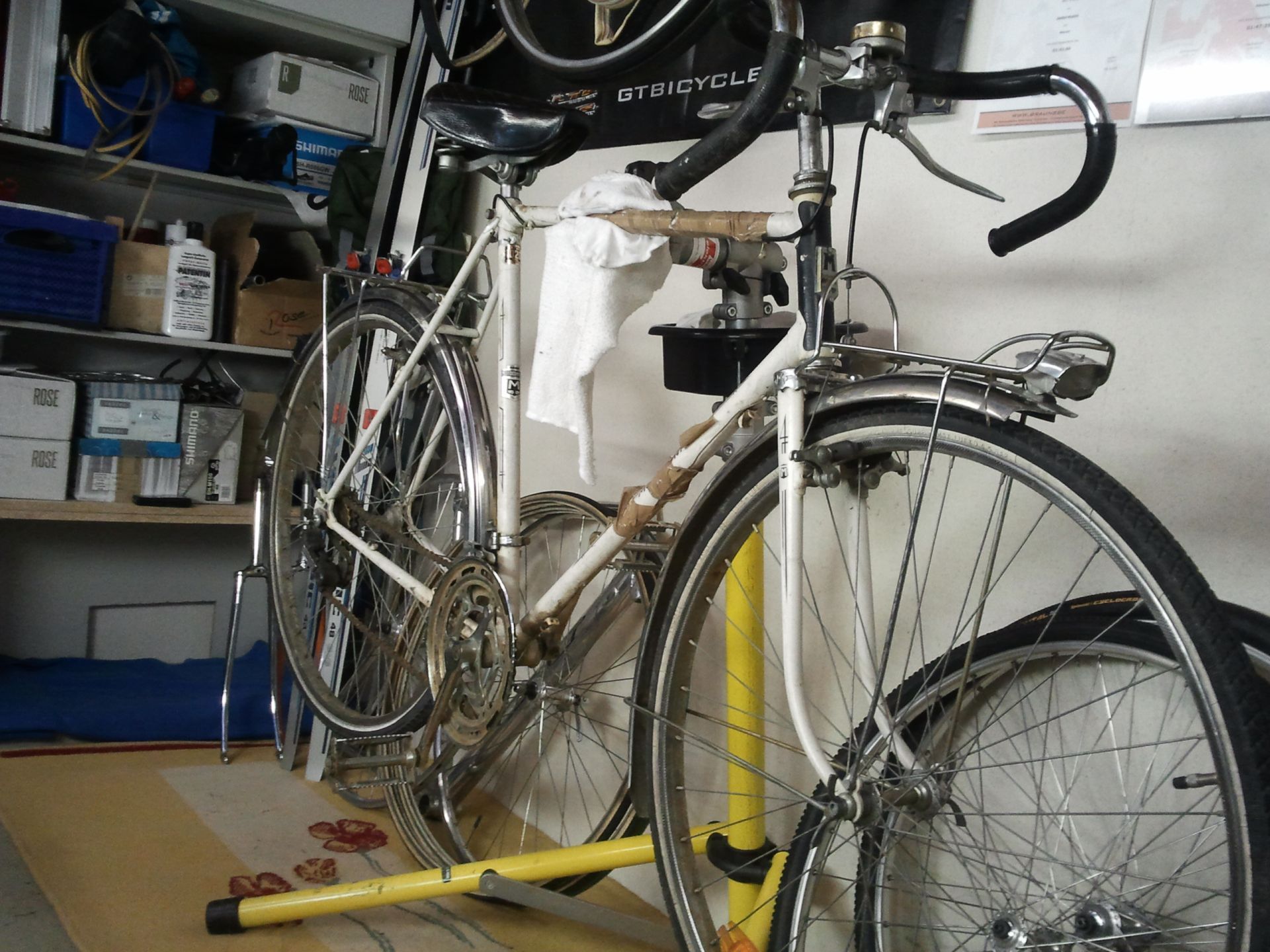

Ich hab mal wieder Mist gekauft und bin nun am überlegen ob ich das Ding einfach weg werfe oder es evtl. wenigsten fahrbar mache.
Brauchen tu ich es nicht, es sollte eigentlich eher ein Crosser werden und das Bild in der Anzeige war Klitzeklein, man konnte lediglich die Bremssockel erkennen und die Angabe 28" stand noch dabei.
Angekommen traf mich der Schock, das Rad war ein Billigschrottrad. Naja nun war ich einmal da und der Front GT war mir 24€ wert.
Zuhause dann sah ich auch noch das es ein 584 ETRTO Rahmen ist und auch die Bremssockel irgendwie kein Cantisockel sind.
Die Schalthebel fehlen, da waren zwar Shimano Positron Hebel um den Lenker gewickelt aber die sind sicher nicht original.
Schaltwerk ist Simplex und Werfer ist ein Shimano GTO Thunder Bird.
Ach man das war ein Mist.
Ach ja und die Bremshebel sind nett die sind wie normale Hebel, nur unter dem Lenker noch gebogen und gehen am Rennlenker entlang noch um die Ecke.
Hier mal ein Bild.
Was haltet ihr von dem Bomber und was gibt es noch für Infos zu dem Radtyp/Hersteller?

Ist ja echt ne Baustelle, aber vielleicht kann man ja doch nen Crosser draus bauen. Ich hatte letztens sone Gabel ausgegraben, nur um zuhause festzustellen das gar keine 'Cantis' passen. Ich hatte das Problem, das wenn ich meine Shimano Cantis draufsetzen wollte, sie nicht genug nach hinten gingen, und die Sockel viel zu weit innen waren. Sodass bei beidseitiger Montage gar keine Felge mehr Platz hatte.
Aber wie ziehen die denn? Urteil Katastrophe?
AW: MOTOCONFORT 650B- Zerflexen oder erhalten?
Sooo schlecht ist die Kiste gar nicht, alleine die Randonneurhebel dürften den Kaufpreis wert sein. Du musst halt die Bremsen montieren die am Rad dran sind, mit neuen Belägen sollten die ausreichend Bremsen, neue Züge und Hüllen vorausgesetzt.
Ist halt ein Einsteigerrandonneur aus den frühen 70ern von Motobecane, Motoconfort war irgendwie deren Einsteigermarke.
Netter Sattel drauf, Lager machen und gut isses. Ist jedenfalls eher ein seltener Vogel, wenn auch kein Toprad. Aber als Alltagsradl oder für beschauliche Touren doch ganz schick.
Und immerhin 1020er Geröhr, da gab es noch billigeres.

Es ist natürlich ein eher einfaches Motobécane, aber doch sehr solide gemacht und von der Bauart her hier in Deutschland sehr ungewöhnlich. Ich fände es daher schade, das Rad zu schlachten, und denke, dass sich dafür auf jeden Fall ein Liebhaber finden wird.
650 B ist ja vor allem in den USA inzwischen eine richtige "Kultdimension" geworden, und viele Leute bauen sogar inzwischen ihre 700 C-Rennräder iauf 650 B um. Reifen in dieser Dimension gibt es billig (aber gut) von Schwalbe, ansonsten (wohl) von Panaracer oder Grand Bois.
Eigentlich scheint mir diese Reifengröße sogar für ein Geländerad besonders geeignet zu sein, weil sie so in der Mitte zwischen 559 und 622 mm liegt, aber die Auswahl an geeigneten Geländereifen ist eben nicht groß.
Die Bremsen müßten wohl Mafacs sein - das (zumindest prinzipiell, von der Bauform her) war über Jahrzehnte hinweg, von den 1930er bis in die späten 1970er Jahre mit die beste Bremse, die man überhaupt bekommen konnte, besonders beliebt an Randonneuren, Reiserädern und Tandems - da kam von der Leistung her lange keine Rennradbremse mit ... Und auch diese Bremsen bzw. Räder, die damit ausgestattet sind, sind in den USA derzeit "Kult", und viele Leute lassen sich die entsprechenden Sockel an ihre teuren neuen "Konstrukteursrahmen" löten ... Meines Wissens gibt es da inzwischen auch entsprechenden Nachbauten der Mafacs.
Ich denke, man könnte aus diesem Rahmenset ein hübsches Gelände-, Winter- oder "Campingrad" (so die französische Bezeichnung der 1950er Jahre für diesen Radtyp) machen, wenn man andere Räder aufbaut (650 B-Alufelgen gibt es bei Rigida: http://www.rigida.com/en/products/single-wall-rims/rims-18/as26wi ), und hätte wahrscheinlich mit dieser "Mittelgröße" viel Spaß. Als einziges Problem sehe ich, dass das Tretlager vermutlich noch französische Gewinde hat, so dass die Beschaffung eines modernen Vierkantlagers vermutlich schwierig werden kann.
Die Edelstahlschutzbleche finde ich übrigens richtig klasse - die bitte keinesfalls wegwerfen ... ;)

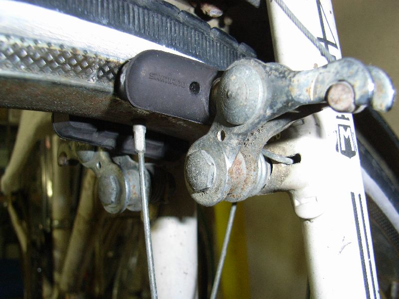

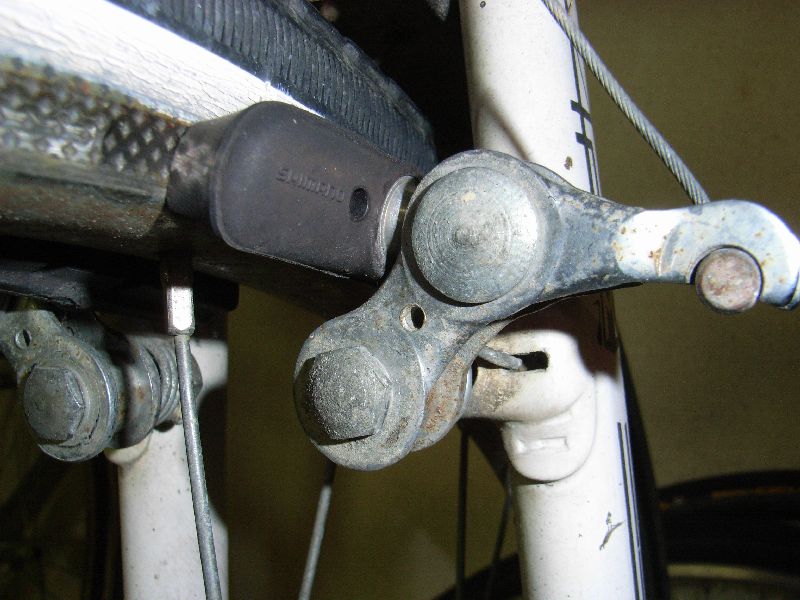

Hab mir die Bremsen grad nochmal angesehen, sind irgendwie anders als die "normalen" alten Mafac-Cantis, denn die hatten eine andere Form der Arme, vom Winkel her. Sehen auch anders aus als die Mafac Jacky-Bremsen, die man bei velobase bewunder kann. mach doch mal ein Detailfoto von den Bremsen.
Was auch ungewöhnlich ist, ist das Widerlager des vorderen Bremszuges am Gepäckträger, hab ich so auch noch nie gesehen.

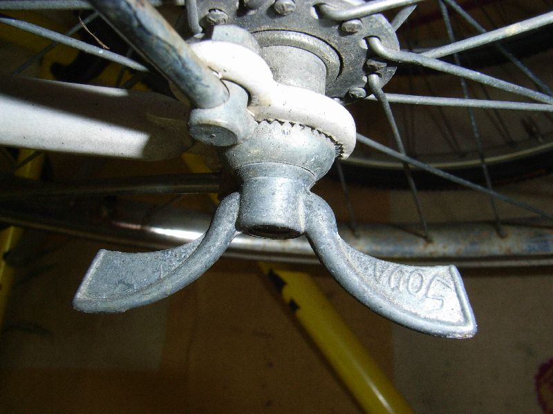

Hier mal die Flügelmuttern die ich so auch noch nie gesehen habe.
Und die Bremsen.

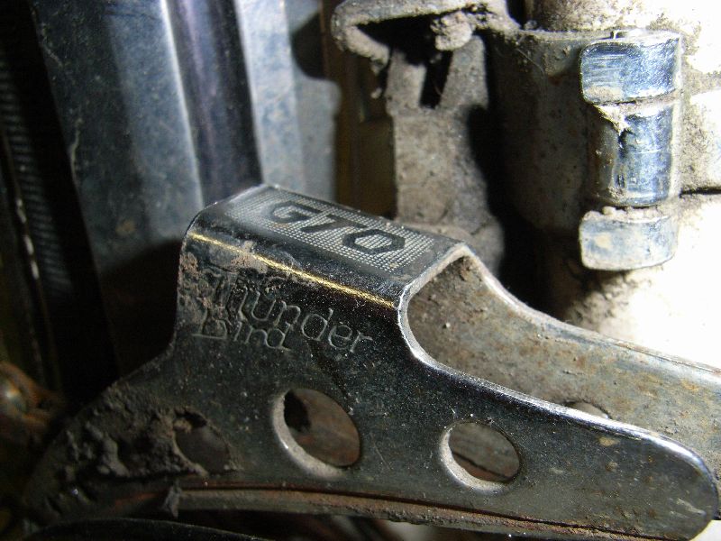

Und mal den Werfer noch.
Hm, da saß bestimmt mal so ein Simplex-Teil mit Plastikschelle und "Direktzug-Mechanik" dran, bei denen die Schelle gerne brach, und die Bowdenzüge wegen der miesen Klemmung gerne aufdröselten ... Wenn Du scharf drauf bist, könntest Du von mir so ein Teil gegen Porto bekommen.
Ich hätte ansonsten auch noch die nette 'L' Juy'-Version mit integriertem Kettenschutz ... :cool:

Der Werfer bleibt dran, der ist auch von Ende der 70er.
Das kann dann der neue Besitzer dann wechseln.
