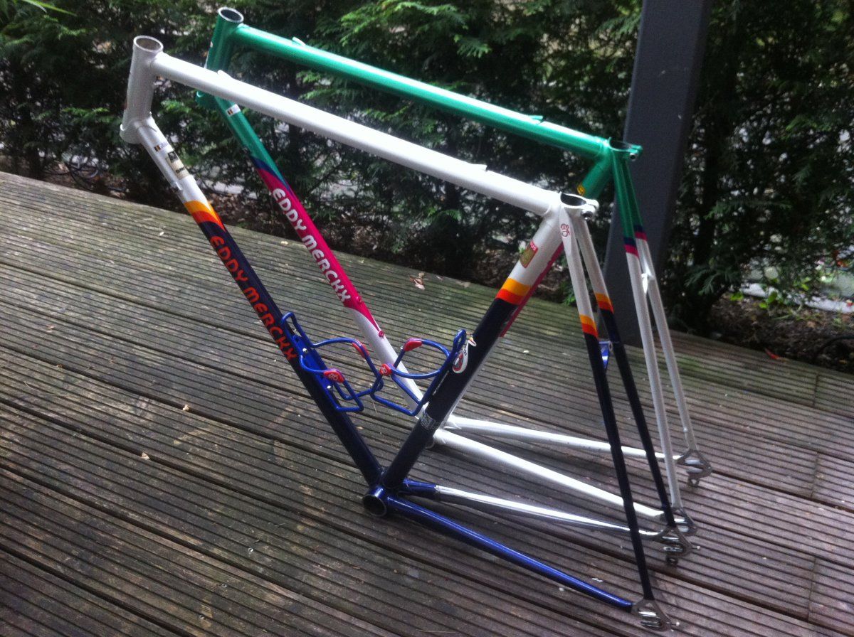

So stehen sie, mit dem Handy schnapp-geschossen, jetzt nackt nebeneinander auf der Terrasse, während ich daneben sitze, und die Superbe Pro vor dem verbauen am Corsa Extra reinige:

Korrektur-gewogen wurde gerade auch, mit dem Ergebnis, dass die von @Chiemgauer auf Seite 1 genannten Werte aufs Gramm stimmen: 1714g für den Rahmen und 694g für die Gabel; bei 55,5cm Sitzrohr, Mitte-Mitte, und 56cm Oberrohr, auch Mitte-Mitte.

ui jetzt brauchste ja nochmal zwei dieser Salsa Flahas ;)
2 nackte Eddys auf der Terasse? Nicht weggehen, sonst machen die unanständige Sachen und einer steckt die Gabel beim anderen ins Steuerrohr oder so. Sind ja Belgier... ;)
Wobei der jüngere Belgier, also das Jubi-Modell, eindeutige DNA als deutsche Auftrags-Zucht aufweist: auf dem Gabelschaft stehen mit Edding beschriftet der Name von Radsport Smit (die sich auch mit Decals am Rahmen verewigt haben), das Datum (24.9.1990) und der Name des Käufers, inklusive des Wohnortes.
Mein 10th Anniversary ist übrigens aus SLX und hat hinten am Sitzrohr ein Händler-Decal unter Klarlack.
An anderer Stelle hatte ich mit Letzterem begründet ja schonmal eine Theorie geäußert, die das Vorkommen von SLX und TSX-Rohren bei dem Modell erklären könnte: die von Merckx vor- bzw. serienproduzierten 10th Anniversary waren limitiert und aus TSX, man konnte aber womöglich im ganzen Jahr auch dann noch das Lackierschema/die Geometrie bestellen, wenn diese nicht mehr verfügbar waren.
Diese 10th Anniversary wurden dann, zur Abgrenzung gegenüber den limitierten, aus SLX gelötet, und wenn man sie über einen Händler geordert hat, wurde dessen Decal an der Rückseite des Sitzrohres von Merckx mit angebracht und mit Klarlack versiegelt.

Beide sehr schön! Was mich wundert ist die Anlegung der Sitzstreben, die kenne ich sonst nur flach und mit Logo versehen (wie bei dem anderen Rahmen).
Viel Spaß beim Aufbau! Maiskolben oder Bergkassette?
Twobeers
Die Strebenspiegel sind in der Regel der optische Beweis dafür, dass ein Merckx aus R753 ist. Zumindest laut diverser Quellen im Netz. Das "Grand Prix", also der 753 Serien-Rahmen hatte sie im Katalog auch so - wie die meisten Rahmen aus R753.
Die gravierten Spiegel waren evtl schwerer, weil sie extra eingelötet werden mussten, und ein paar Gramm an einem Rad, das auf Leichtbau gezüchteten 753-Rohren daher kommt, machen ja durchaus einen Unterschied...

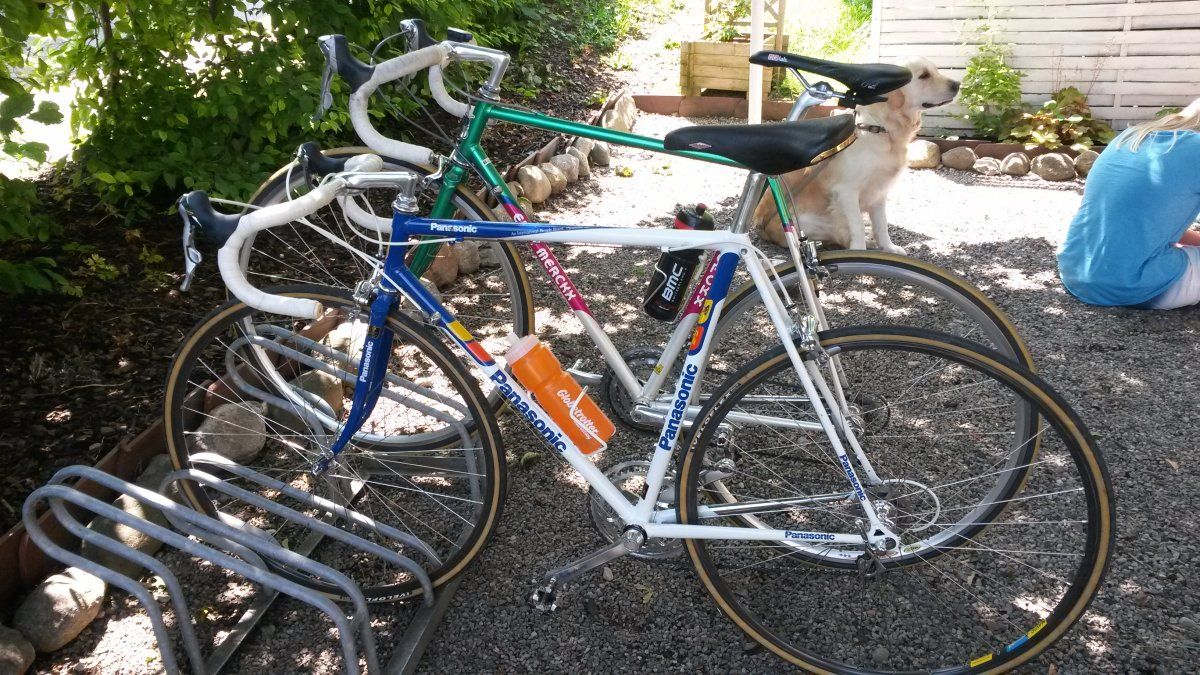

man kanns auch übertreiben...man muss das rad ja nicht gleich da reinpressen, aber vorsichtig reinmanövriert merkt die speiche davon überhaupt nichts.
anlehnen geht ja auch nich (sattel kaputt, lenkerband kaputt, pedal kaputt), wie stellst du deine räder ab? ;)
*edit* oder meinst du das hintere rad? beim vorderen seh ich kein problem....
ich sehe da allgemein kein Problem. ABER: was man oft sieht bei vollem Fahrradständer, dass die Räder kippen und dann hängt das jeweilige Rad natürlich voll drin mit den Speichen.
Ich habe diese Fahrradständer noch nie kapiert. Abschließen kann man sein Rad da ja auch nicht wirklich.

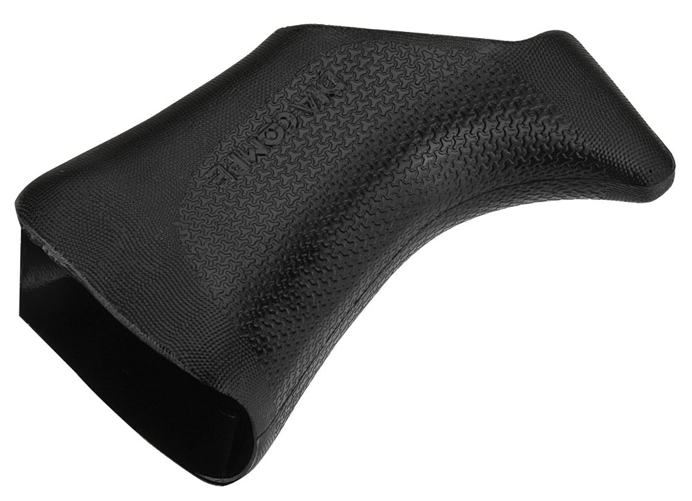

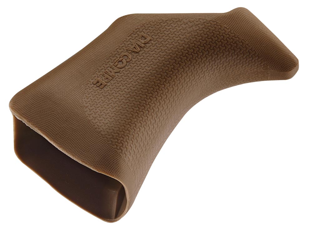

Bremshebel? Ohne Schalt-? Da könnte ich was für dich haben: neuwertig, schwarze Hütli, verkauft wurden sie mir als chorus, sie haben aber auch ein Loch vorn wie die späteren C-Record.
Ist das was?
Nee, das 10th Anniversary bekommt die diese Woche bei mir eintrudelnden Dura Ace 8fach STI, bzw. die 7403-Gruppe, da die komplette Superbe Pro die an ihm montiert war jetzt am Corsa Extra ist.
Bremshebel sind also (für den Moment) genug vorhanden, mit der klitzekleinen Einschränkung: auf den Superbe Pro Hebeln sind provisorisch Campa-Griffgummis, die eher schlecht als recht passen, aber das Einzige sind, was da war - wenn also noch wer Griffgummis hat, die auf die letzten SuperbePro passen, oder einen siedend heißen Tipp, welche man nehmen kann: da würde ich nicht nein sagen… :)
Ach so, und wie im Suche-Thema schon gepostet: fürs 10th Anniversary fehlen noch BB-7400 Innenlager, FC-7403 Kurbel und SP-7400 Sattelstütze. Und ein weißer Turbo oder Regal. :rolleyes:
Und, der Vollständigkeit halber: @HongKong hatte wohl recht - von Merckx habe ich keine Antwort bekommen. Schade eigentlich, ich hätte denen etwas mehr "Geschichtsbewusstsein" zugetraut...
Komisch, weiße Rolls haben offenbar mehrere übrig. @ols69 hat mir gestern auch schon einen angeboten, allerdings: auf denen kann ich leider am schlechtesten sitzen… :(
Aber die Griffgummis sehen gut aus. Hast Du eine Bezeichnung für die, oder eine Bezugsquelle?
