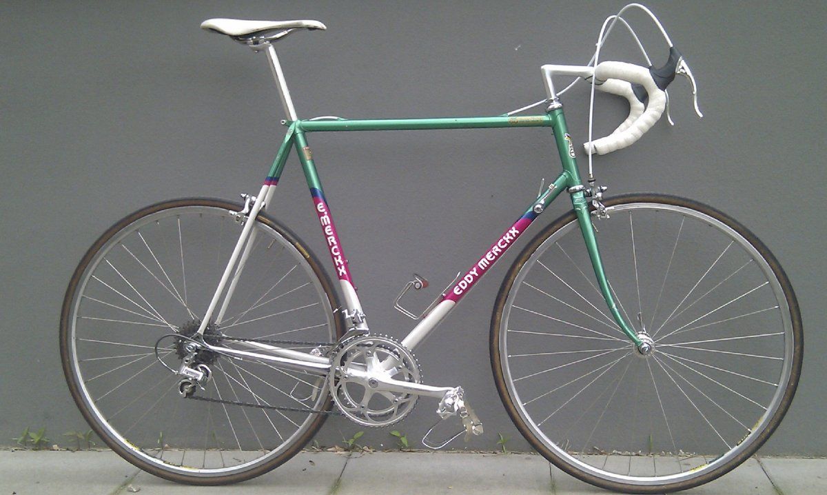

Klar ist das eine Möglichkeit. Die verschiedensten Chrom-Schemen an Merckxen zeigen das ja auch.
Eine verchromte Gabelkrone an einem komplett lackierten Rahmen finde ich aber schon sehr extravagant und prägnant. Gesehen habe ich das bis dato an noch keinem einzigen Rad, selbst nach endlos scheinender Netz-Recherche.
Übrigens genau wie die Decals auf den Gabelscheiden. Die Repros aus der Bucht kenne ich zwar, aber an Rädern sieht man sie dann doch extrem selten.
Aber nach dem Link von @twobeers werde ich später mal schauen. Danke dafür!
Sollten sich da an den Team-Rädern verchromte Gabelkronen zeigen, wäre das mMn schon ein recht deutliches Zeichen...
