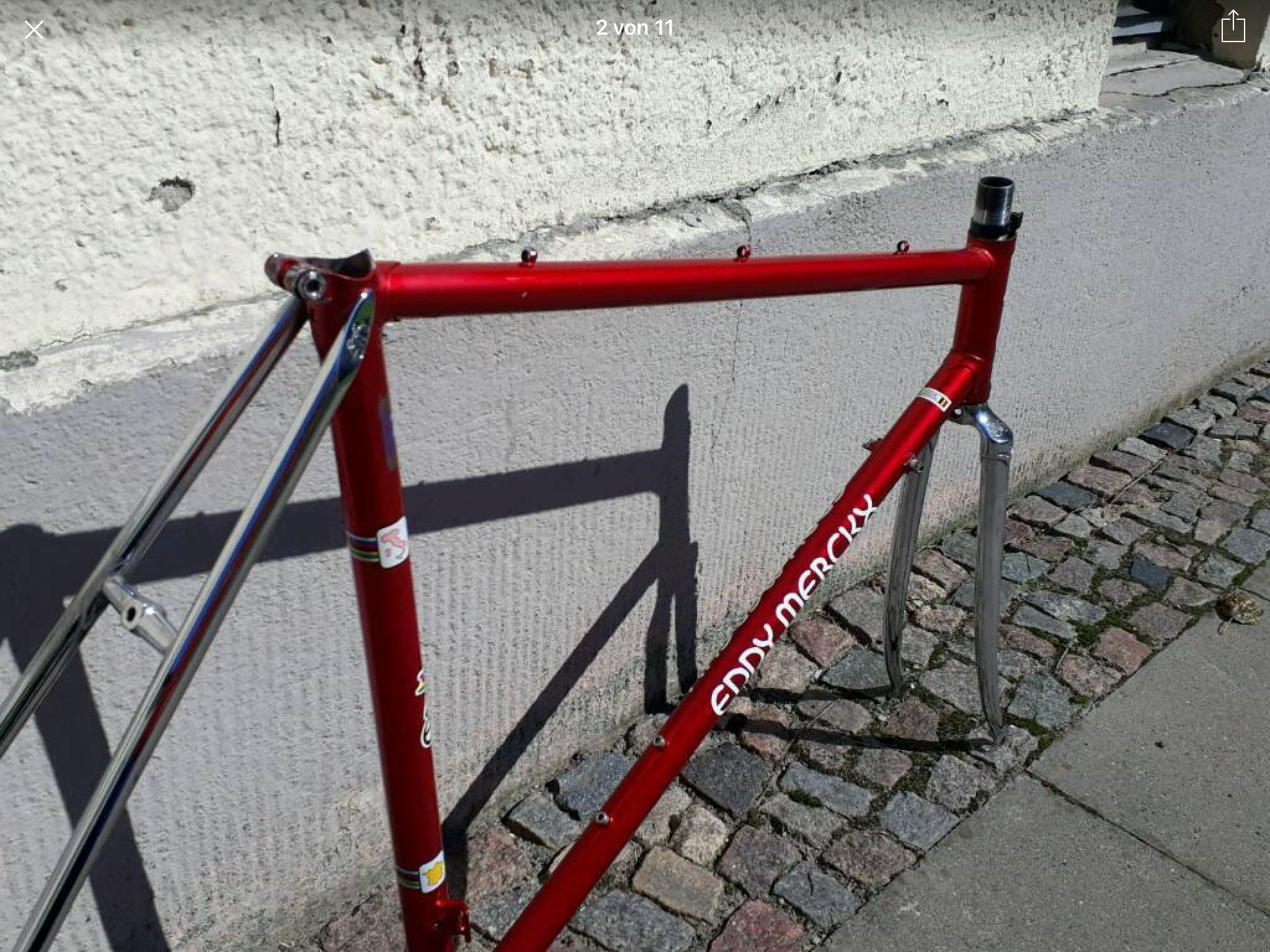

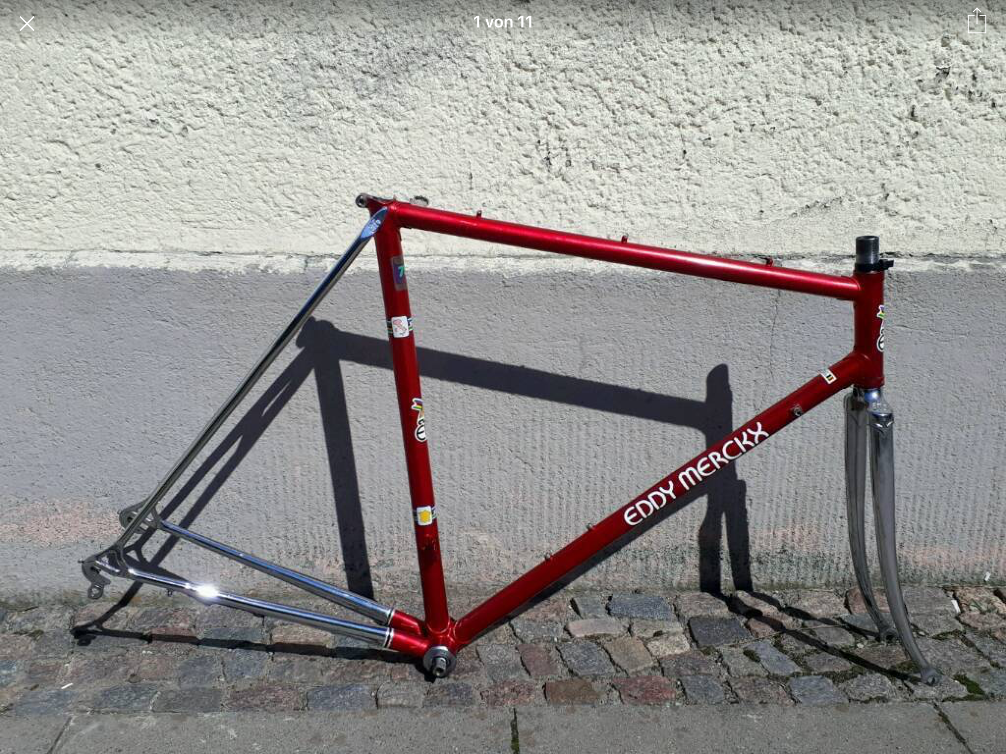

Numero 1: Merckx ???, 1985/1986
Was es genau für ein Rahmen ist, bislang weiß man (ich) es nicht. Das Ganze wurde schon mal im Merckx-Faden diskutiert, ein Ergebnis gab's aber nicht wirklich, eine Auskunft von Merckx (Firma) war leider auch nicht hilfreich, da die digitale Speicherung der Rahmennummern und der jeweiligen Infos dazu erst später begonnen hat. Mittlerweile hat man mir aber noch gesteckt, wen ich als Quelle anzapfen sollte, da aber meine Motivation mit dem Rahmen durch halb München zu latschen bislang nicht allzu ausgeprägt ist, könnte das noch etwas dauern. Wenn etwas passiert, ihr werdet auf auf dem Laufenden gehalten 😉 So, genug hierzu.
Der Rahmen hat ein herrliches Metallic-Rot, ist ein 753er Rohr und sollte im endgültigen aufgebauten Zustand eine wahre Augenweide sein. Das Ganze war ein Geburtstagsgeschenk für meine Madame von mir und zu gewissem Teil auch von ihrer Familie. Diese waren leicht verdutzt als ich "nur" mit einem Rahmen antanzte, geplant war eigentlich ein Komplettrad, aber ich konnte es mir einfach nicht verkneifen, der Partnerlook musste also her. Begeisterungsstürme habe ich jedenfalls von deren Seite zunächst nicht gerade geerntet ("Ähhh....Fehlt da nicht noch was?") :D. Aus Selbstschutz vor weiteren derlei kritischen Nachfragen muss das Teil in nicht allzu ferner Zukunft aufgebaut werden, d.h. zunächst kommt das dran, was schon im Keller ist, sprich größtenteils eine Shimano 600 Tricolor. Im Frühjahr habe ich aber wieder mehr Zeit, dann ist ein Aufbau mit DA 74xx und Cinelli oder 3ttt Lenker/Vorbau-Kombo geplant.
Einige Fragen hätte ich allerdings noch:
- Oben an der linken Sattelstrebe ist das Chrom teilweise von Rost befallen, Bilder hierzu kommen am Nachmittag. Dran lassen oder weg damit? Falls letzteres, gibts hierzu schlaue Tricks/Tipps/Methoden/Vorgehensweisen?
- Ein paar Lackmängel gibt es leider doch, ausbessern/lackieren möchte ich das aber nicht, da es nur wenige und somit nicht störend sind. Das Ganze würde ich dann mit Hartwachs konservieren, oder kennt jemand etwas Besseres?
- es fehlt noch ein Laufradsatz. Die Einbaubreite hinten ist 126 mm, ließe sich damit der Einbau von DA-7400 Naben mit 7-fach Schraubkranz realisieren?

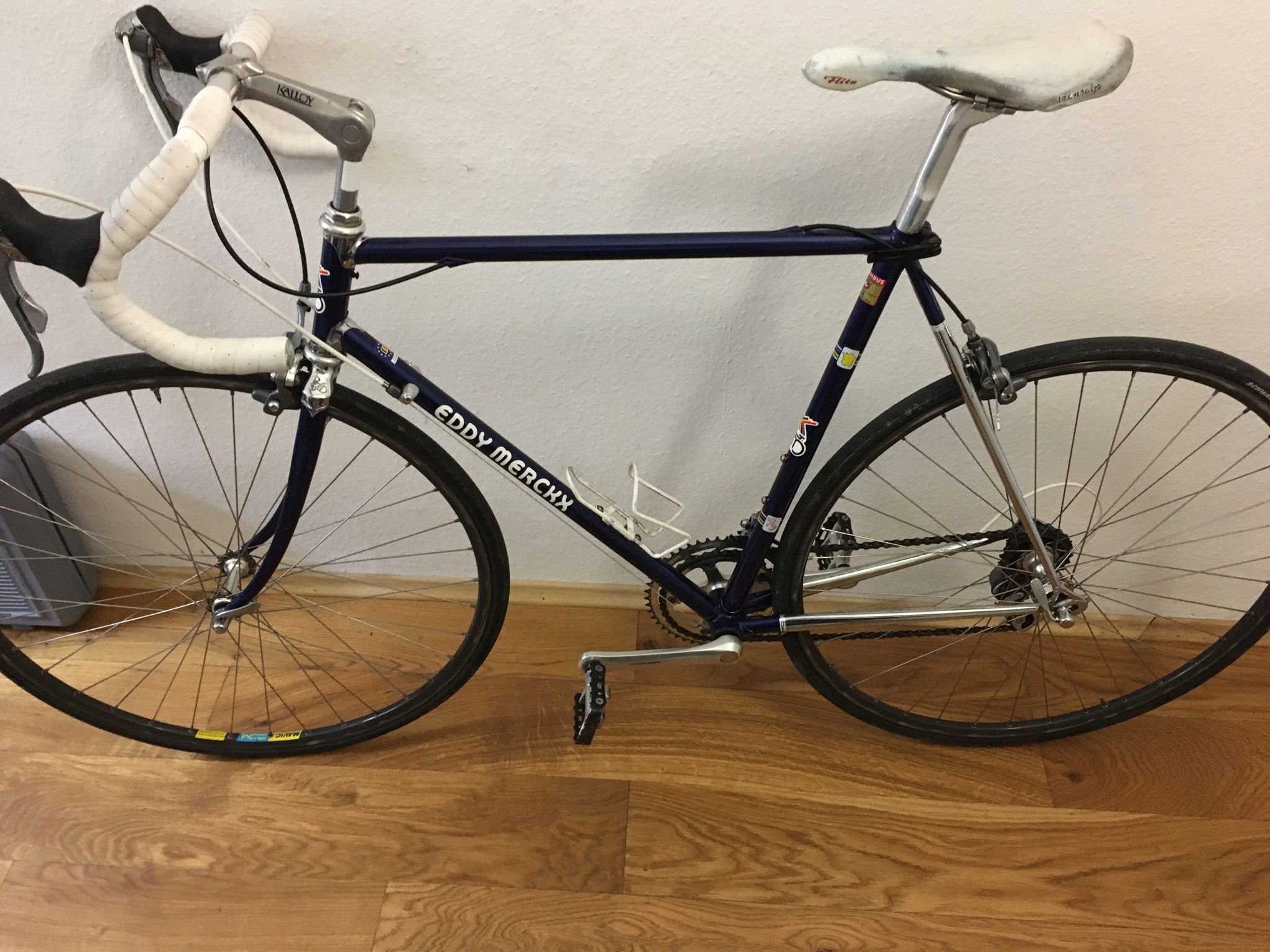

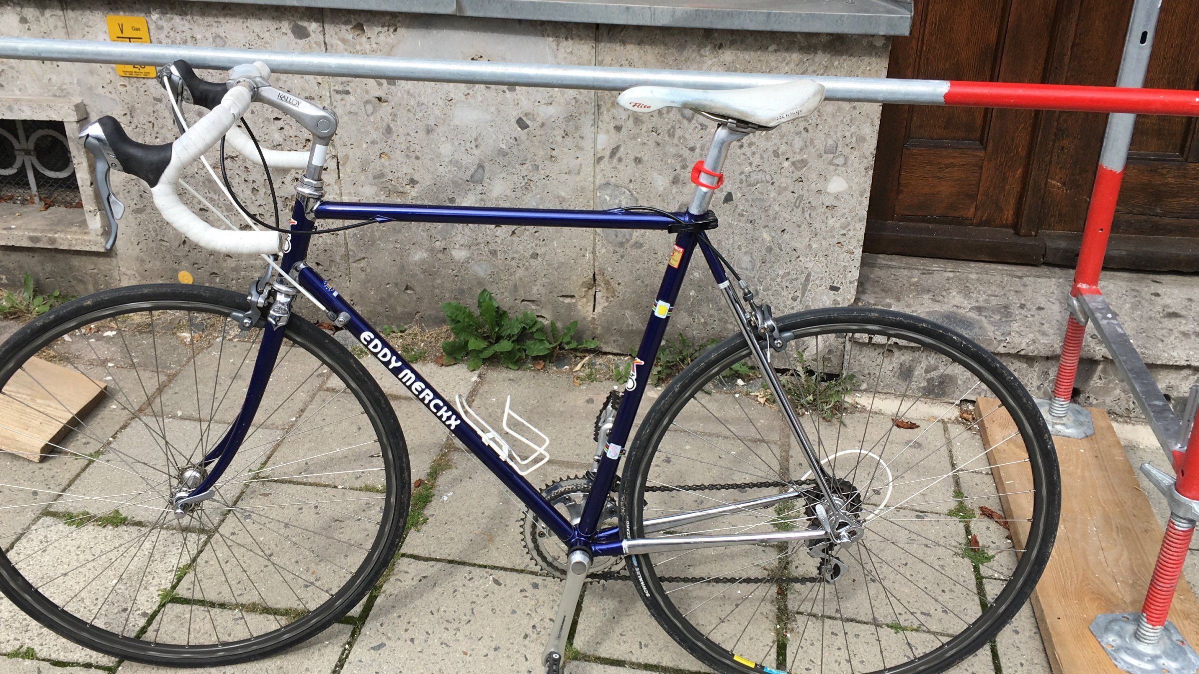

Aus "grauer Maus"...
...wird rassiger Renner:
Ist immer wieder erstaunlich, wie sehr der Wechsel des Laufradsatzes die Erscheinung eines ganzen Rades verändern kann!

So, mein erster Thread, und gleich richtig Butter bei die Fische, denn es geht nicht nur um ein Merckx, sondern - haltet euch fest - um zwei. :rolleyes:
Anhang anzeigen 503582 Anhang anzeigen 503583 Anhang anzeigen 503584
Das war's erstmal hierzu, sobald die Sattelstütze von @de5iRe da ist, kommt das alte Tretlager raus und der Steuersatz wird eingepresst, Bilder folgen. Jetzt aber zu meinem eigenen Schätzchen:

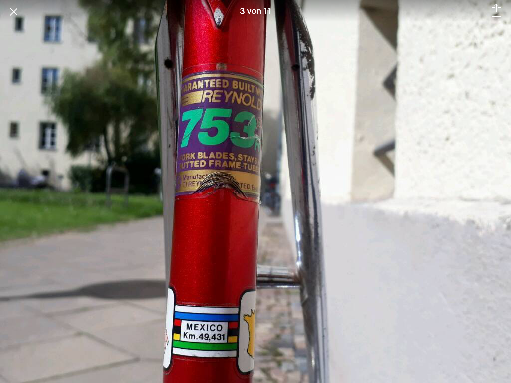

Besonders interessant am roten Eddy ist der Rahmensticker: ein 753r, wobei das r für britische Maße steht, im Gegensatz zu den später gebräuchlichen metrischen 753.

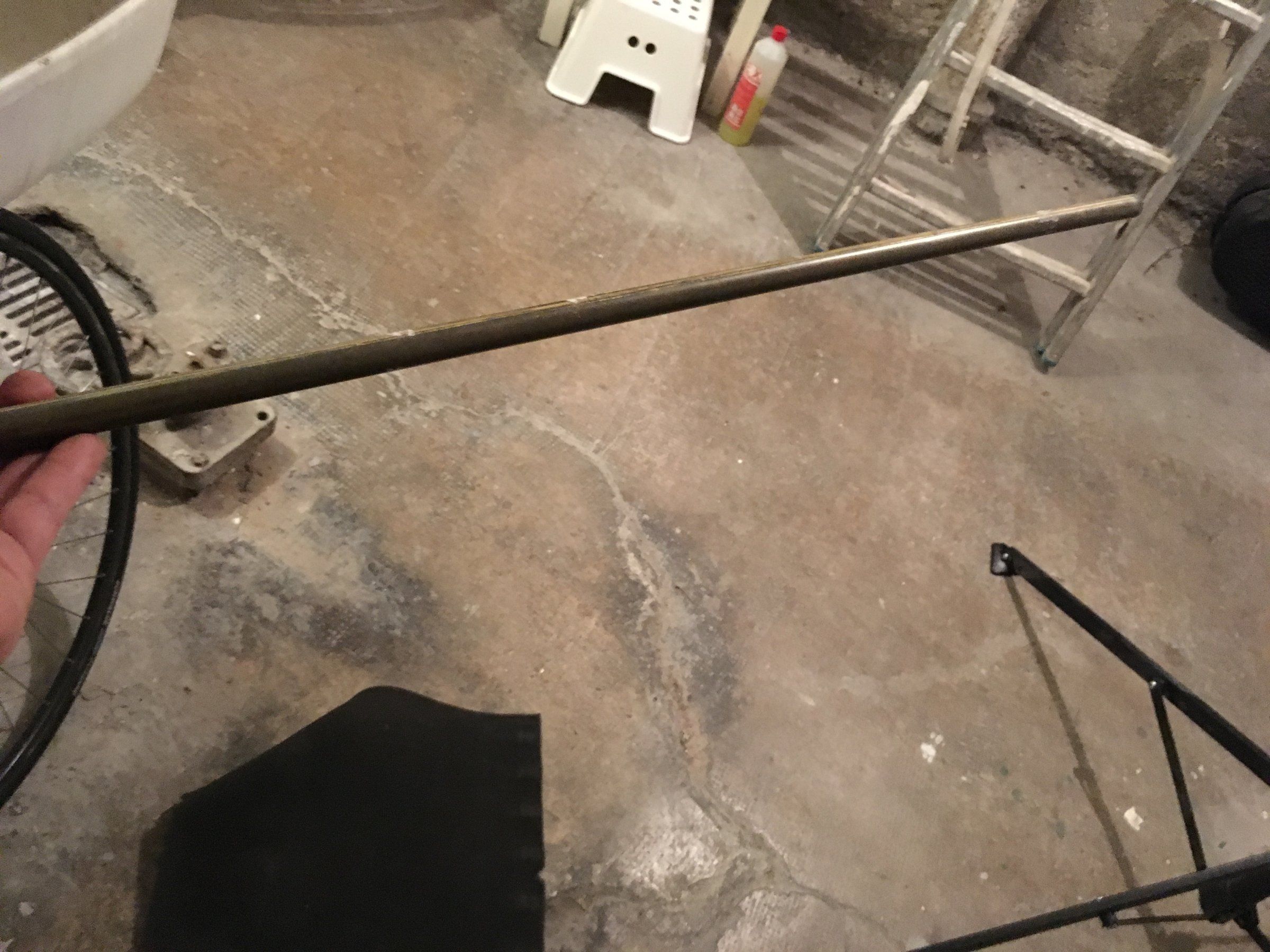

Es könnte sich hier um einen sehr frühen, ggf sogar prototypischen Rahmen handeln. Messe doch bitte mal das Sitzrohr innen und außen mit einem Meßschieber.

@Axxl70 Habe ich schon mal gemacht, der Zettel auf dem ich es notiert habe ist mittlerweile aber leider verschmissen, werde das morgen Mittag/spätestens am Abend nochmal messen. Bzgl. Prototypenrahmen: der Verkäufer hat wegen den seiner Ansicht nach atypischen Maßen einen ähnlichen Verdacht geäußert, ich vermesse das ganze Teil morgen einfach und stelle es hier rein. Und danke für den Link 🙂
So, zum Thema morgen/spätestens am Abend :rolleyes:, da hat mir das Leben leider einen ordentlichen Strich durch die Rechnung gemacht, sorry 😳
Ich habe jetzt zumindest mal das Sitzrohr vermessen: Am Aufkleber über dem Anlötsockel (direkt am Lack wollte ich nicht) 28,84 mm, denke mal ohne Aufkleber sollten es ca. 28,6 mm sein, ganz oben innen ca. 27,3 mm
Mehr Infos zu dem Rohr findest du hier:
https://raleigh-sb4059.com
das mit dem Chrom bei einem 753 Rahmen haben wir bereits diskutiert...von Reynolds gab es die Vorgabe an den Rahmenbauer ,das Rohr wegen Versprödung und aller negativen Eigenschaften,die es mit sich zieht etc.pp KEINE 753 Rohre mit Chrom zu überziehen,weil dann die Gewährleistung den Bach runtergeht und wenn es zum Bruch kommt,bei 80 den Berg runter darf man sich nicht vorstellen...
Ich bin nach wie vor der Meinung,dass es nicht sicher ist,ob der sticker da draufklebt,aber nix mit dem eigentlichen Rohrsatz zu tun hat..
Das kann man dann auch nur durch äussere Merkmale feststellen oder durch das Gewicht errechnen,obwohl der Chrom zusätzliches Gewicht hat...
also alles ein Ratespiel...ist aber auch egal...wenn der Rahmen gut steht undsoweiter spielt es keine Geige..
die Maße des Sitzrohrs passen jdf. zum 753r, wie stark dieses Indiz allerdings zu gewichten ist, weiß ich nicht. Kaufentscheidend war letzten Endes aber die Optik, der Rohrsatz war - das sehe ich genauso wie du - für mich eher das i-Tüpfelchen. Wenn das Rad im aufgebauten Zustand super dasteht und Madame glücklich ist, bin ich das auch.
