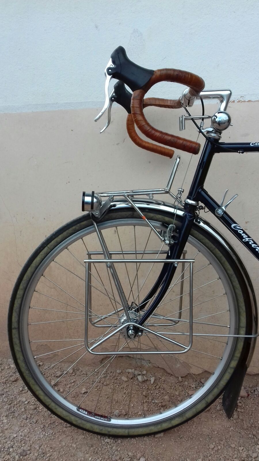

Ohne auf die Einzelheiten der inzwischen sattgefundenen Lenkerbanddiskussion einzugehen (war letzte Woche weg), an die gewisse Härte des geschellackten Bandes gewöhnt man sich, ist irgendwie letztenendes nicht so wichtig wie man wohl meint. Was mich überzeugt, ist zunächst die für mich unschlagbare Ästhetik, erstens des Bandes an sich (oranges Velox mit braunem Schellack ergibt einen Farbton der am dunkelblauern Rad perfekt mit meinem Idéale harmoniert), die (so paradox das klingen mag) zeitlose Anmutung (vielleicht sollte ich eher sagen, aus der Zeit gefallen), während gleichzeitig das Rad bewusst auf die Hochzeit der Randonneure verweisen soll. Und selbst etwas abgewetzt oder fleckig hat das Band schöne Patina, wo ein auch nur wenige Monate altes Korkband nur dreckig wirkt.
Da sind wir auch schon beim zweiten wichtigen Punkt, der Haltbarkeit. Das Korkband schmeiße ich nach spätestens einem Jahr weg, das Baumwollband ist jetzt schon bald drei Jahre drauf. zwei dreimal im Jahr nachlackieren (kaum Aufwand; bisher musste ich immer nur die ursprüngliche Lösung mit etwas Alkohol auffrischen immer denselben Pinsel darin weichmachen, max. fünf Minuten in zwei Durchgängen pinseln, fertig. Ist irgendwie auch eine seltsam befriedigende Arbeit, im Allgemeinen als i-Tüpfelchen, nachdem das Rad gewaschen wurde...). Und es ist alles natürliches Material, wenn auch sicher die Baumwolle nicht öko ist. Vergleichsweise billig ist es durch die lange Haltbarkeit auch noch.
Farblich kann man übrigens auch machen was man will, farbiges Band mit klarem Schellack ermöglicht jede Kombination.
Hast du davon evtl. ein Bild? Bei mir steht auch noch orangefarbenes Velox + braunes Shelac an. Wär schön, wenn ich da eine Vorschau vom Ergebnis bekäme ;)

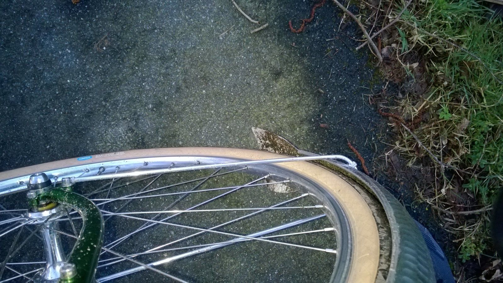

Heute MdRzA:
Mit dem Rennrad bin ich die letzten drei Monate nur selten gefahren, weil mir das einfach zu blöd war, mich ständig komplett einzusauen. Aber für so ein Wetter habe ich jetzt ja was:
Erstaunlich, was einem da alles erspart bleibt und ich habe extra ne Strecke mit ein paar tiefen Matschstellen gewählt...

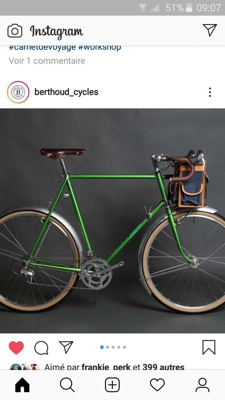

Ist nicht das hier dein Rad ? Einige Details sind aber anders. Da sieht's mit dem deacleur besser aus.
Dieses Problem ist sicher der Hauptgrund, warum etwa Herse seine Räder immer mit recht kurzen Vorbauten konstruiert hat.
Sieht mir eher nach dem anderen Meerglas aus, das auch auf der Kolektif stand...
