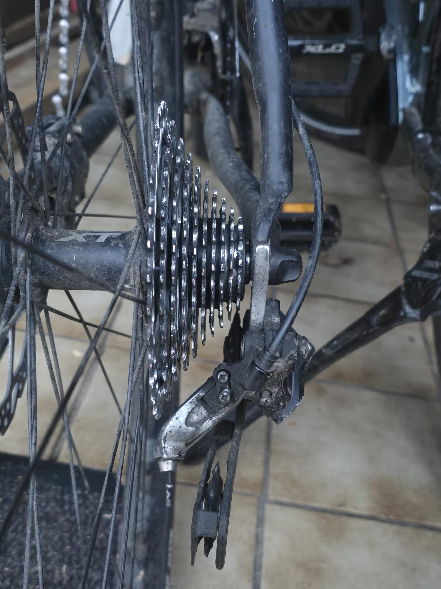

Heute meine neue Kette fürs MTB gewachst, wollte sie dann montieren. Aber das Schaltwerk sieht irgendwie nicht gesund aus. Auf dem kleinsten Ritzel steht das Leitröllchen unter dem 5-6. Ritzel. Komplett durchgeschaltet geht es in die Speichen.
Die Bleche waren schon mal verbogen, das Schaltauge könnte es zusätzlich auch noch sein. Ich überlege gerade, das komplette Schaltwerk inkl. Schaltauge zu tauschen. 💸
Sieht auf jeden Fall nicht gesund aus, da lohnt sich der Tausch auf jede Fall.

schaut ein wenig so aus, als ob das Schaltauge einen wegbekommen hat.
Mit einer Schaltaugenlehre wieder hinbiegen?
Ansonsten ist die Firma mit verschiedenen Schaltaugen gut am Start: https://www.schaltauge.com/
Das stimmt definitiv. Ich hatte das Rad jetzt eine Woche ohne Hinterrad in der Garage, das ist ihm bestimmt auch nicht gut bekommen, weil ich es zwischendurch hin- und herräumen musste.
Hab noch ein Schaltauge hiergehabt, es ist besser geworden, aber definitiv nicht in Ordnung. Das obere Schaltröllchen steht auch nicht in einer Flucht zu den Ritzeln, da ist nicht nur der Käfig verbogen.
