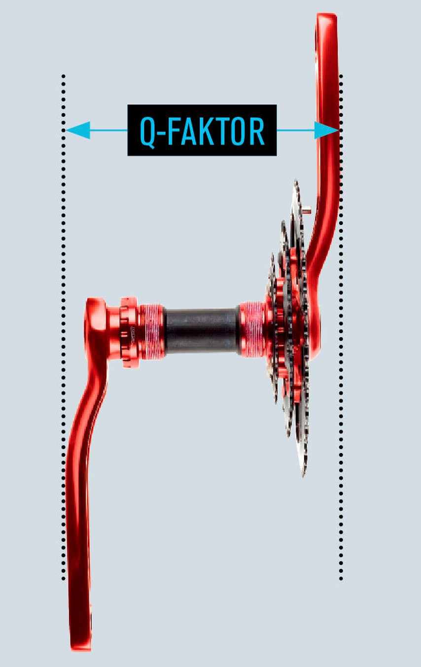

Etwas Off-Topic aber evtl. kann mir gleich jemand weiterhelfen!?
Ein Umbau von Shimano FC-RS510, 50x34T auf Dura-Ace 53x39T, ist das Problemlos möglich?

Vergleiche einfach mal die technischen Daten beider Kurbeln, dann findest du die Lösung.
Evtl. neue / längere Kette und geänderte Umwerfereinstellung nicht vergessen.
Einziger Unterschied ist der Q-Faktor, die DuraAce Kurbel baut 4mm schmaler.
FC-RS510
Technische Daten:
Material Kurbelarme: Aluminium
Material Kettenblätter: Aluminium, Kunstharz / Aluminium
Material Achse: Stahl
Abstufung: 34-50
Kurbelarmlänge: 165,0 mm, 170,0 mm, 172,5 mm, 175,0 mm
Kettenlinie: 43,5 mm
Q-Faktor: 150 mm
Achsdurchmesser: 24 mm
Kompatible Gehäusebreite (bei BSA-Innenlager): 68 mm
Innenlager (empf.): BB-RS500 oder BB-RS500-PB Pressfit Hollowtech II (muss separat bestellt werden)
Kette (empf.): HG-EV 11-fach, HG-X11 (bspw. CN-HG601-11)
DuraAce R9100
Technische Daten:
Serie:
Dura Ace R9100
Material Kettenblätter: Aluminium, Carbon (CFRP) / Aluminium
Abstufung: 34-50, 36-52, 39-53, 42-54, 42-55
Kurbelarmlänge: 165,0 mm, 170,0 mm, 172,5 mm, 175,0 mm, 177,5 mm, 180,0 mm
Q-Faktor: 146 mm
Innenlager (empf.): BB-R9100 oder SM-BB92-41B Pressfit Hollowtech II (muss separat bestellt werden)
Kette (empf.): HG-EV 11-fach, HG-X11 (bspw. CN-HG901-11)
