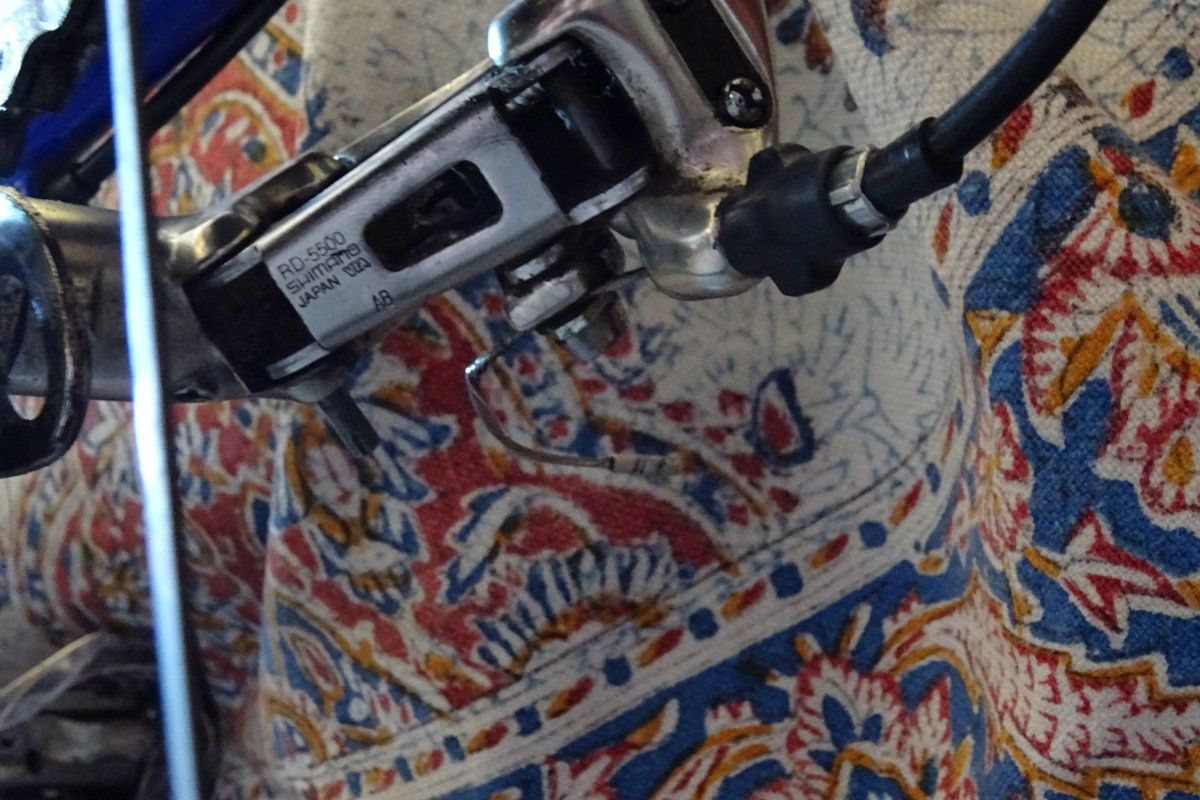

Hallo zusammen,
heute eine leider sehr kurze Tour in den Schwarzwald zur Hornisgrinde gemacht,
bevor das Schaltwerk auf der Abfahrt hinter dem Mummelsee auf schlechtem Belag den Geist aufgab. Nach Bahn-Odyssee bin ich jetzt endlich zuhause.
Es dauerte eine Weile, bis ich mit Hilfe anderer Radler die Ursache fand: Eine entsprungene Feder sorgte dafür, dass im Schaltwerk Spannung fehlte und ich nur noch den kleinsten Gang hatte. Habt ihr das schon mal gesehen? Ich schätze, die Feder kann man nicht ersetzen? Die Feder befindet sich normalerweise rechts neben dem Schriftzug im Bild.
Hallo zusammen,
Das schöne bei Shimano-Teilen ist: Es steht drauf was es ist :) Wenn ich Campa oder SRAM-Zeugs sehe...
Guggst Du nach RD-5500 EV (EV = englisch für explosionszeichnung) findest Du u.A.: http://www.sjscycles.com/Drawings/Shimano/Shimano_105_RD-5500_Tech_Doc.pdf
Anschließend nach der Nummer der Feder suchen oder den lokalen Händler fragen ob der sowas bestellen kann. Da das ein schon recht altes 9f-Schaltwerk ist wird es wahrscheinlich einfacher mal bei ebay nach RD-5500 zu suchen und ein gebrauchtes zu kaufen.
Danke! Werde Ultegra 10-fach kaufen, dann kann ich den Rest des Antriebs später auch aufrüsten auf 10-fach.
