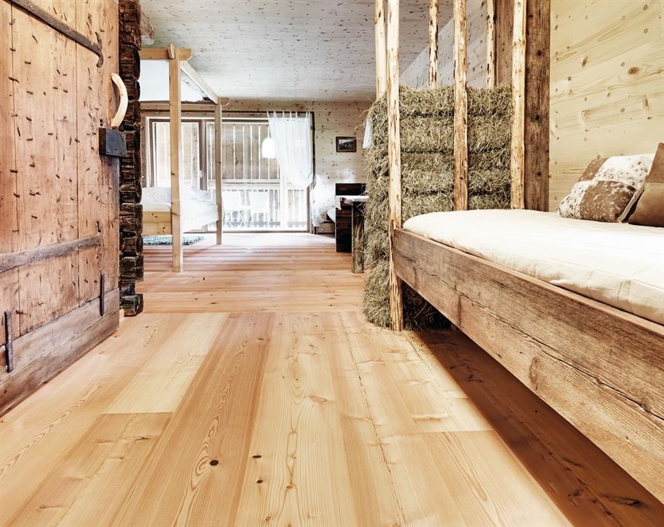

Sieht sehr bequem aus. Ich nehme dasBett hinten links, wenn es recht ist. Noch ca 14 Tage, dann kann ich wieder ausziehen.

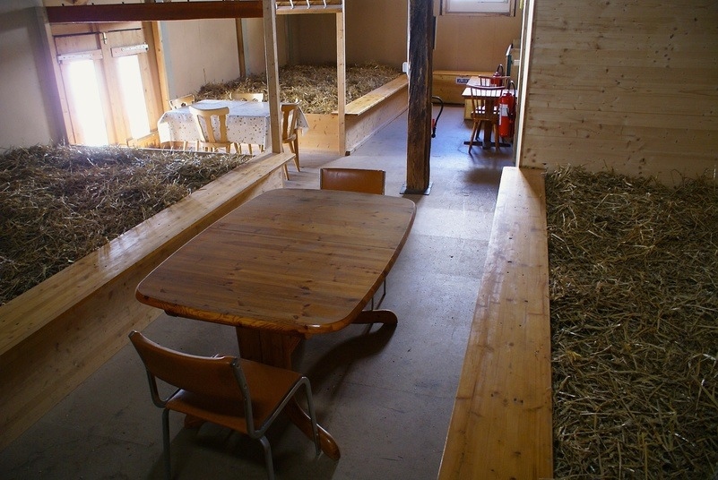

Yeah- ich hatte soeben wieder ein Huf am Boden. Geiles Gefühl nachdem ich die letzten 12 Stunden "seekrank " im Bett lag und schon zu spucken begann, sobald sich der Kopf auch nur eine Handbreit bewegte... Der Doc hatte dann doch Morphium "zwangsverordnet" da schmerzen schlecht für die Wundheilung seien, das war dann das Resultat von Dosen im Viertelstundentakt bis es endlich wirkte... Na ja, für eine Lazarettbox wohl ganz passend, so ein Gaul wäre ja auch 10mal schwerer als ich armes Mädelich nehm dann das hier vorne rechts.
