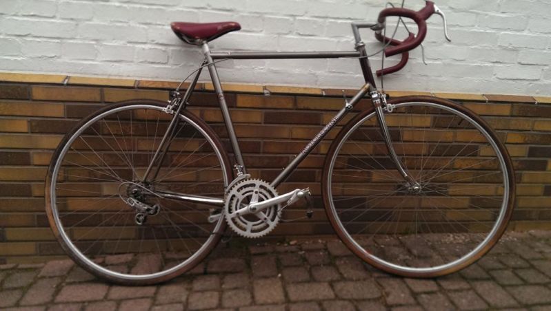

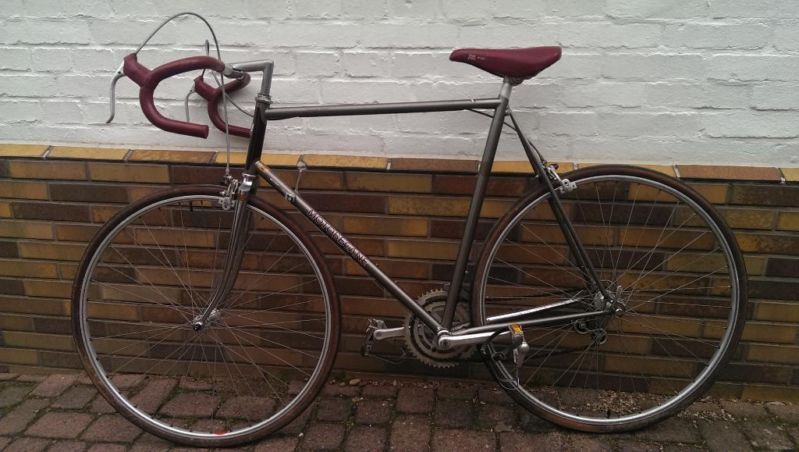

"Mal eben schnell ne BastelFrage: (gibt es auch so einen Thread?)
Auf welche Rahmenhöhe würdet ihr dieses Rad schätzen? Vielleicht könnt ihr mir auch Tipps geben woran man soetwas anhand eines Bildes gut abschätzen kann... mfg und danke
Ich denke eher 60 -62 cm , da das kein Spitzenteil ist wird das Oberrohr etwas länger sein , trotzdem ist das Steuerkopfrohr noch ganz schön lang .
Denke auch, so etwa 61 ct.
Orientieren kann man sich entweder am Steuerrohr oder am Vergleich Felgendurchmesser/Sitzrohrlänge.
