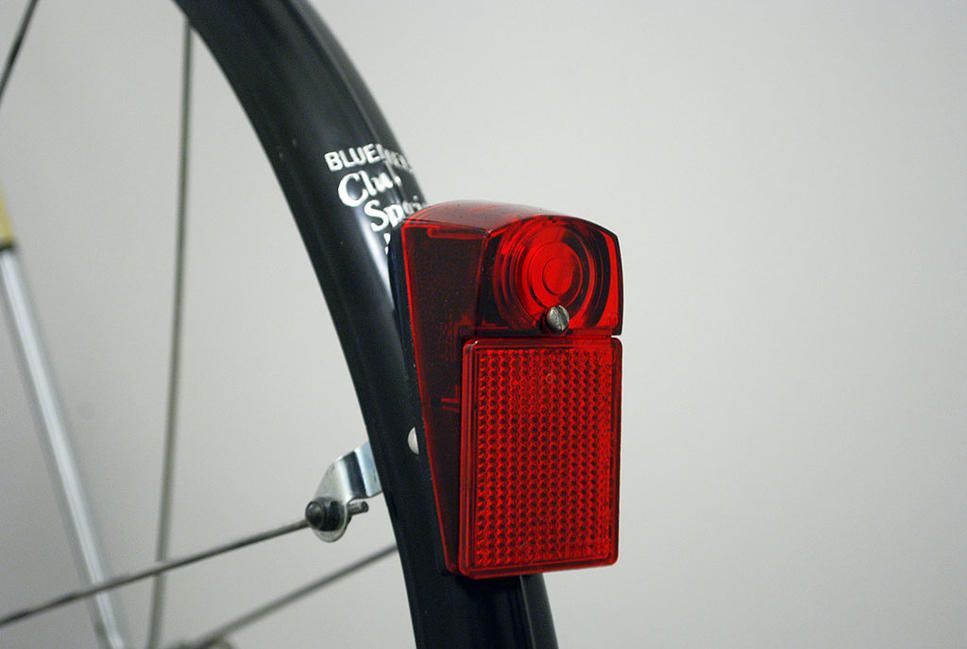

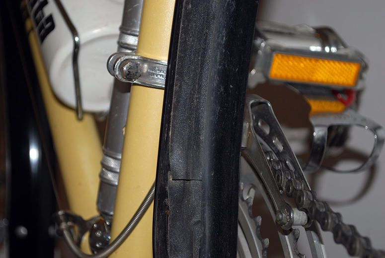

@Rest: Auf mein Gent's Touring laufen die Schnüre für's Licht mitten im Schutzblech in eine kleine Rinne. Ich weiss das die original mit irgend ein schwarze Gummi-art-zeug festgesetzt waren. Es hat geklebt, aber zwar nicht dolle an die Hände, aber man konnte es in die Rinne von das Schutzblech kneten und so die Kabel am Platz behalten.
Ich habe jetzt die Kabel mit Tape fest gemacht, aber das löst sich (natürlich) durch Wasser, Sand, Staub, Hitze...
Weisst einer von euch was für schwarzes Gummi das genau gewesen sein könnte oder was ich dar jetzt für benutzen könnte? Ich dachte vielleicht an UHU Patafix. Das ist zwar weiss, aber hat so die ähnliche Eigenschaften, aber ich fürchte das es zu weich ist und zu schnell reisst. Jemand ne Idee?
PS: Ich frage das alles weil ich endlich das originale Rücklicht (Soubitez) wieder gefunden habe bei meine Eltern in die Garage :cool:
Ich selbst werde es demnächst mal mit Heißkleber versuchen.
