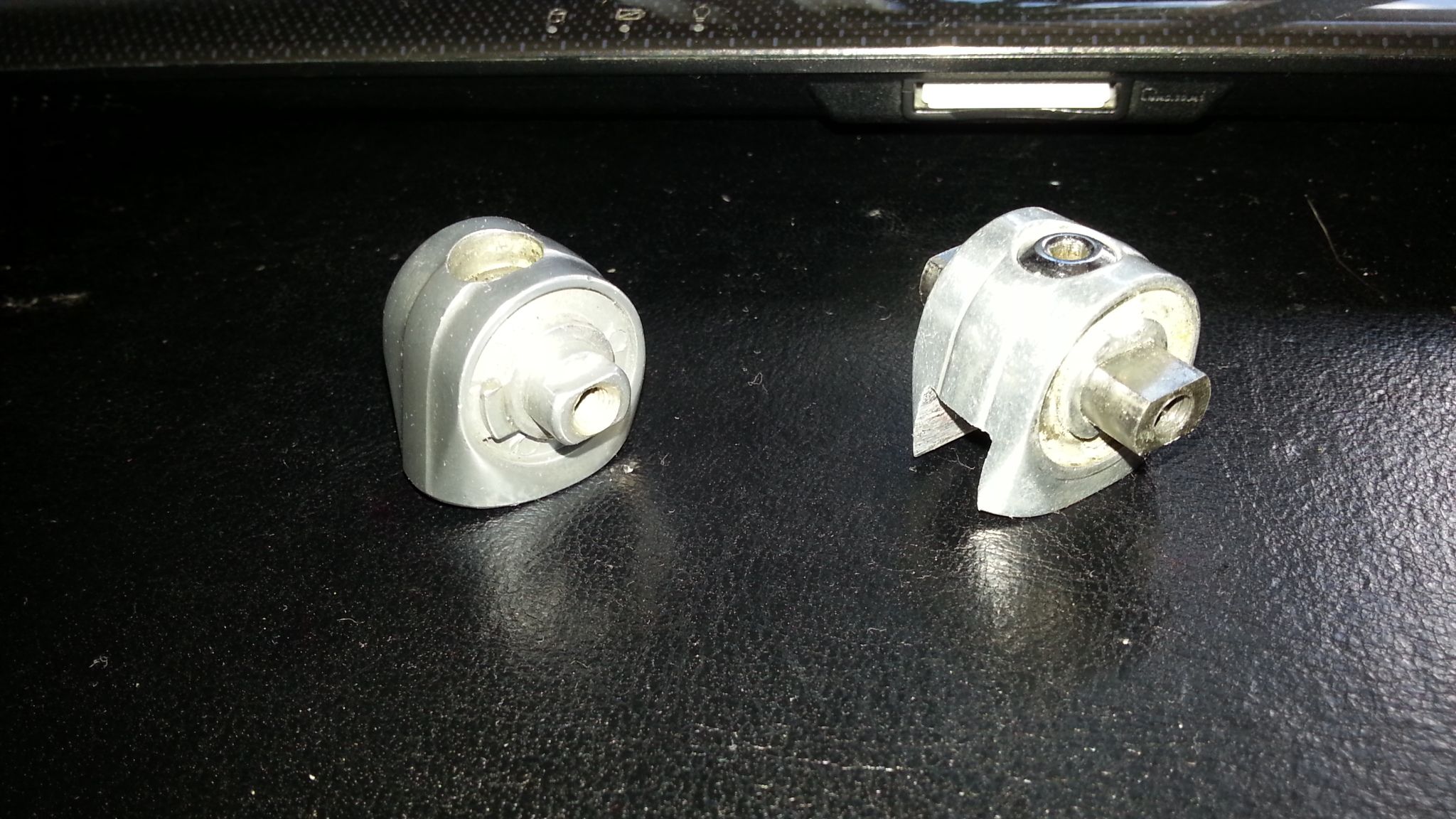

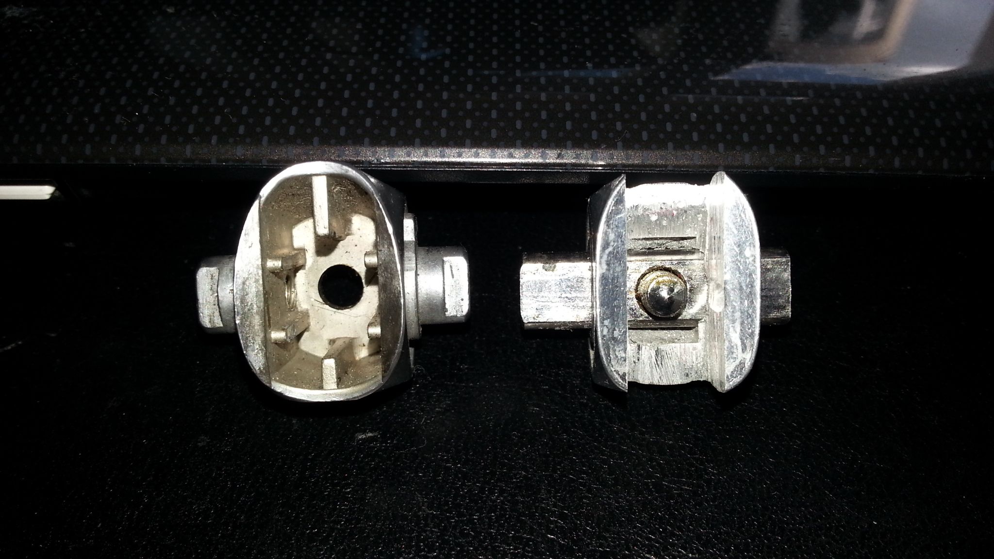

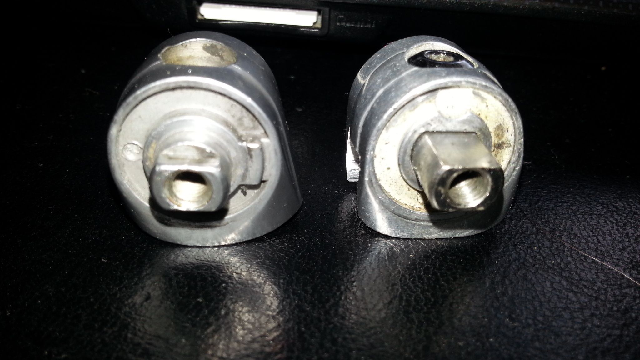

Ich habe an meinem Cratoni anscheinend einen etwas unüblichen aero-Schalthebel-Sockel:
Ein "Adapter" war auch dabei. Auch der scheint innen bearbeitet worden zu sein. Aber er ist offensichtlich nur für STIs gedacht, da diese "Nasen" fehlen, die den Schalthebeln als Anschlagpunkt dienen. Sie würden also immer an das Unterrohr anschlagen...
Hat jemand eine Idee, was ich da machen kann? Gibt es da einen passenden Sockel, oder ist der immer Marle Eigenbau? Bzw. muss ich mir jetzt doch viel zu teure STIs anschaffen? :confused:
Mach halt mal ein Bild von dem Adapter, dann kann man ja sehen, was da drauf passt und was man eventuell machen kann. Gruss olli

antihero: Adapter für Schalthebel zur Unterrohr Montage
Das ist zu einfach, damit habe ich es schon versucht. Aber vielleicht ja noch nicht lange genug...
Hier mal Bilder des mitgelieferten Adapters (rechts) und eines "normalen":
Sieht sehr nach Handarbeit aus, hat auch ordentlich scharfe Kanten. Was meint ihr, macht nach Passendem suchen Sinn, selber ausfeilen, oder doch nach STIs umschauen?
Anhang anzeigen 105721 Anhang anzeigen 105722 Anhang anzeigen 105723
Bei dem Adapter mit der Schraube sieht es so aus, als ob Du normale Campa Hebel montieren kannst und sie auch genügend Reibung haben. Auf den anderen Adapter passen wohl nur Shimano Schalthebel. Bei dem ersten fehlt dir lediglich ein Anschlag, der das Durchrutschen der Hebel nach vorne verhindert.
Du könntest Dir selbst so einen Anschlag "basteln". Der sollte wie ein "T" aussehen, wird zwischen Adapter und Aufnahme am Rahmen so angebracht, dass der Querbalken des "T" die Anschläge für die Hebel sind. Das kannst Du aus einem 2mm starken Stück Aluminium selbst ausfeilen.
Ich hoffe das ist verständlich. Gruss Olli
Das Rad ist mit Dura Ace 7410 aufgebaut, da passt Campa leider nicht.
Das mit dem Anschlag habe ich gemeint.Ich verstehe auch glaube ich welche Basteloption du meinst. Aber der Adapter schließt ziemlich bündig mit dem Sockel ab. Wo soll die lange Seite des T-Stückes da drin stecken?
