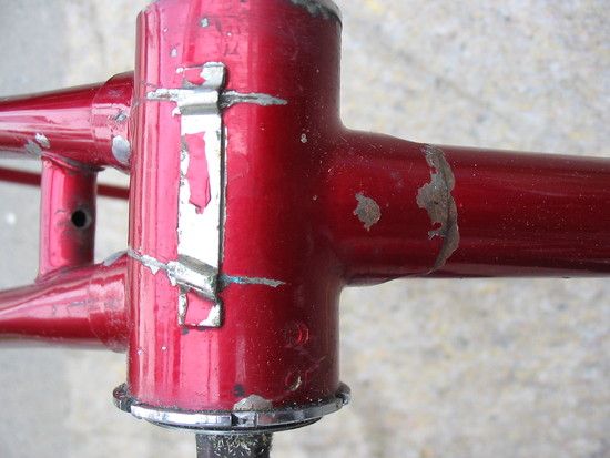

Hier habe ich so etwas auch schon gesehen:
Ich habe an meinem Crosser kurze Stuecke Inliner (ca. 3-4x so lang wie der aufgeloetete Blechstreifen breit) verwendet. Keine wirklich tolle Loesung, verdreckt aber weniger als erwartet und bleibt zu meiner Ueberraschung an der angedachten Position.
Ich hab schon überlegt, ob ich V-brake pipes kürze und einsetze, aber DIE Lösung ist das ja auch nicht..
Mach das mal mit den Inlinern - das ist einfach und unauffaellig. Oder lass es so wie es ist, mit etwas Fett dran.
Das ist keine tolle Loesung, aber durchsaegen wirst Du den Rahmen nicht.
Bei Alan-Rahmen (Alu) gab's das auch - ging auch. Selbst um die ueblichen Kunststofffuehrungen durch Schalterei kleinzukriegen braucht man ewig.
