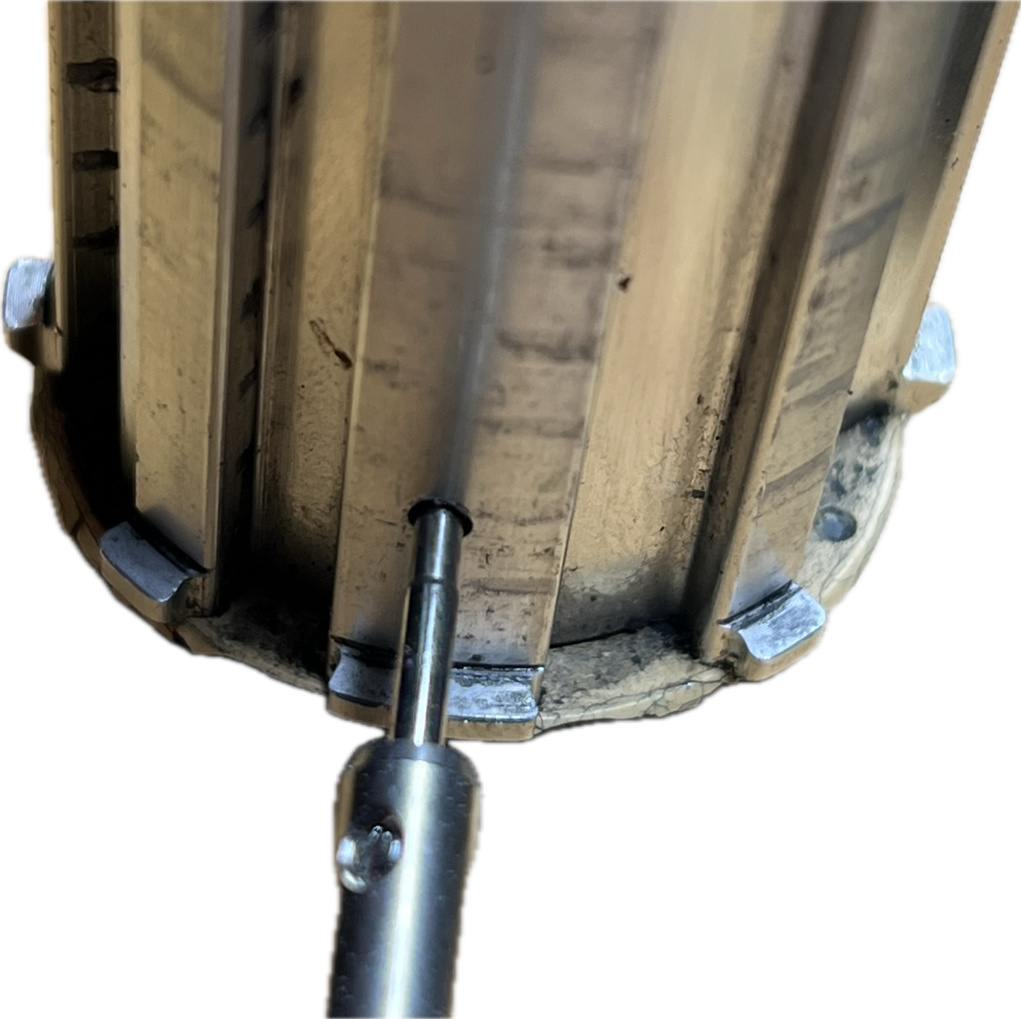

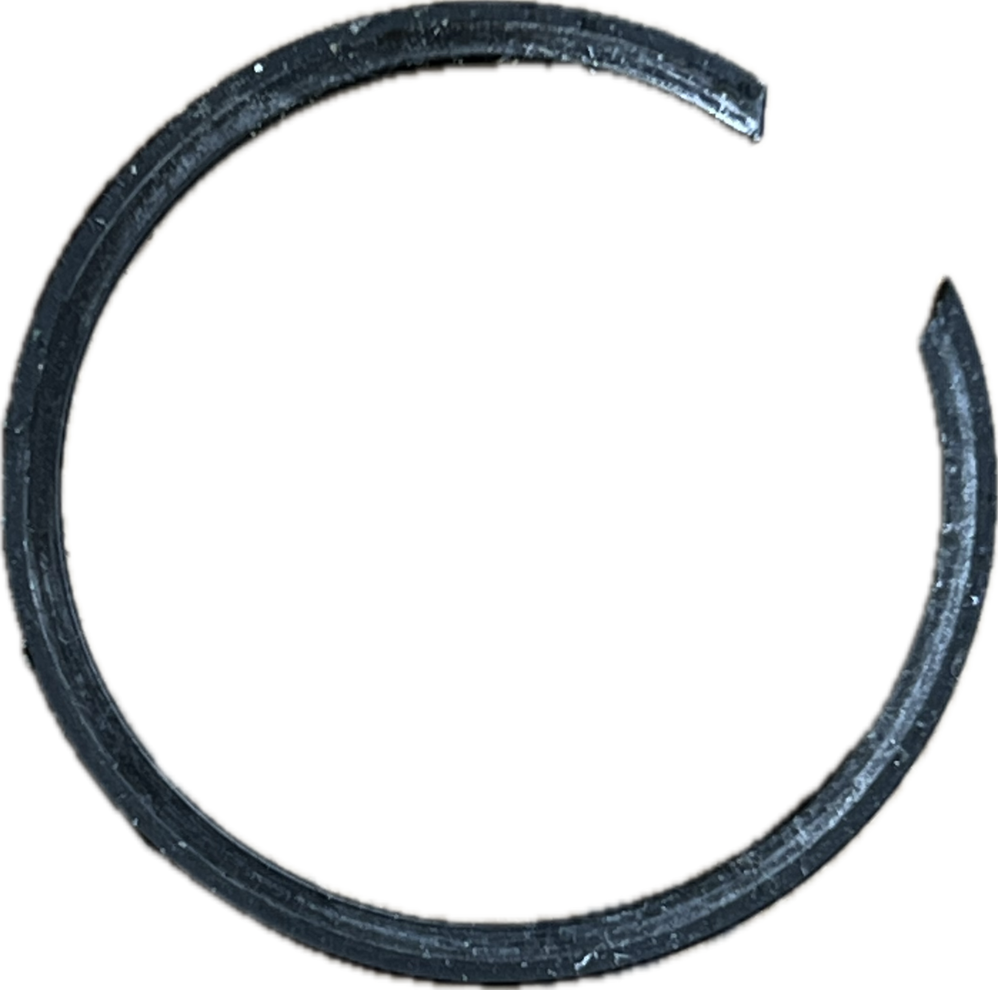

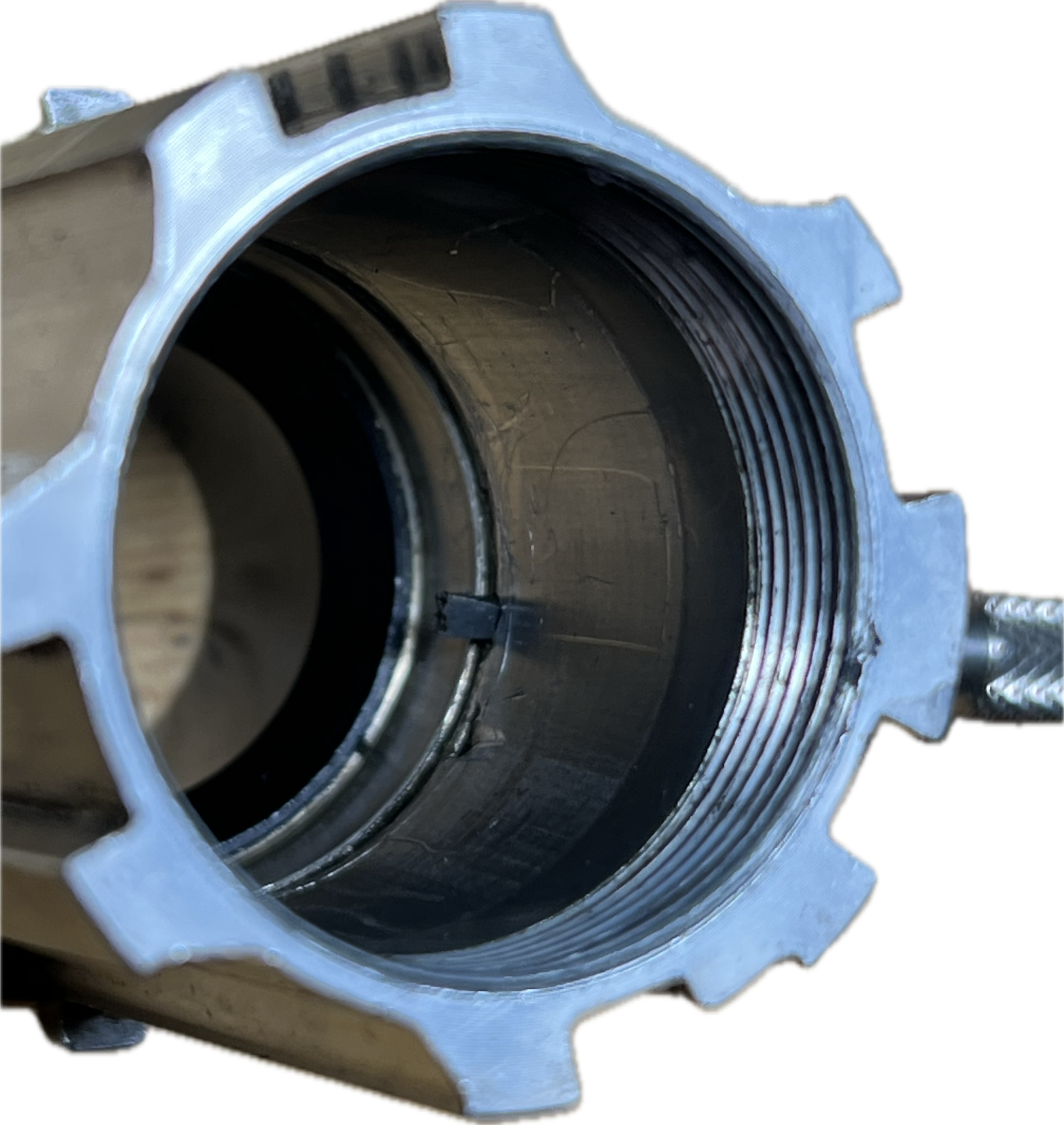

Ne du leider nicht. Ich bin da komplett einmal rundgegangen mit dem Schraubendreher + Lappen.
Die Lager sind von Campa auch nicht zum Wechseln gedacht. Du sollst ja einen kompletten Freilaufkörper kaufen . Ich habe schon öfters die Lager gewechselt. Machmal waren Sprengringe verbaut ohne die Augen zum Ansetzen einer Seegeringzange. Das ist immer ein ziemliches Geduldsspiel . Einmal musste ich von außen ein kleines Loch durch den Freilaufkörper bohren um durch dieses Loch den Sprengring ausdrücken zu können. Das ist leider nicht sehr wartungsfreundlich.
Das sieht dann in etwa so aus:
Oh ja , genau so . Ich weiß noch wie ich fragend den Bohrer angesetzt habe.
War aber die einzige Möglichkeit den doofen Ring heraus zu bekommen.
Macht man nicht gerne, da rein zu bohren :) , auf dem Bild sieht man auch, dass ich es vorher schon versucht hatte das Ding von innen raus zu hebeln, gab aber nur ne hässliche Kerbe.
Der Sicherungsring ist aber geschlitzt? Nur sehe ich auf den Fotos keinen Spalt.
