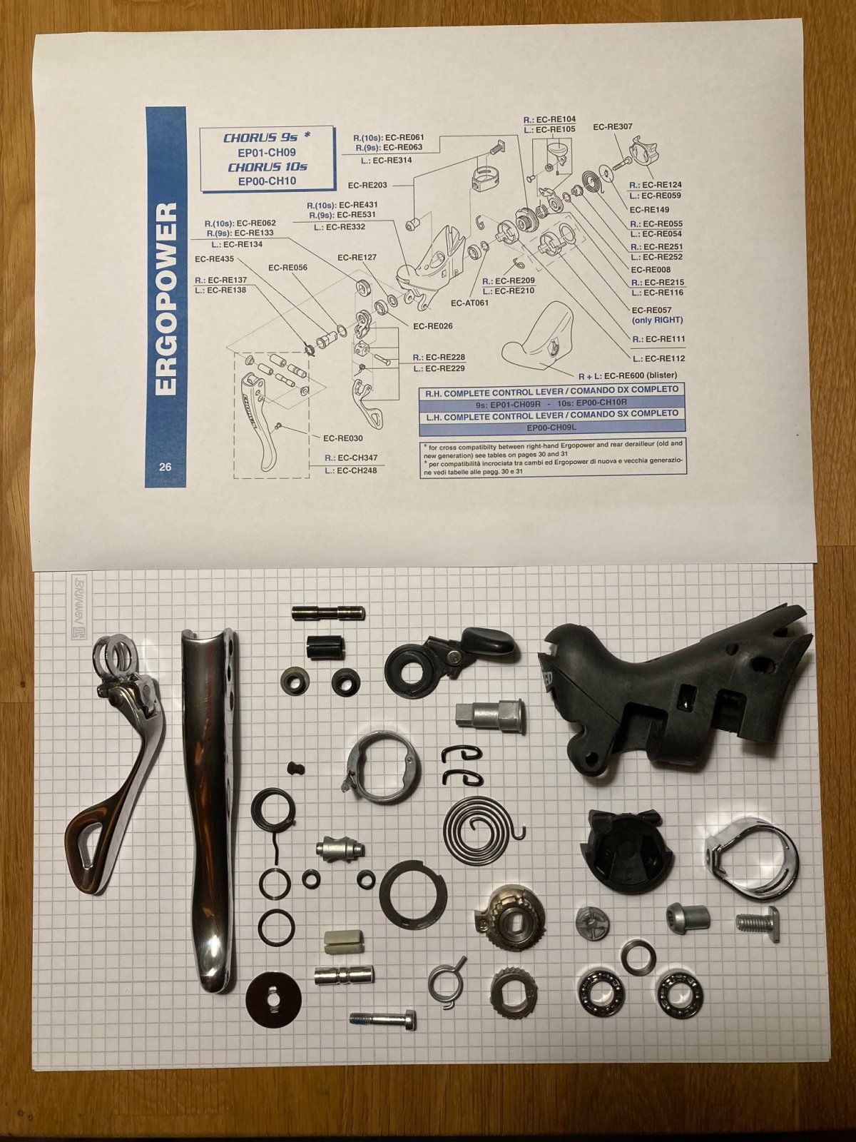

Problem am Ergo oder am Schaltwerk (oberes und unteres Schaltröllchen evtl. vertauscht) oder an der Kassette (die evtl. marginal unterschiedlich dicken Spacer vertauscht)?Bei einem 9s Ergo ist irgendwie der Wurm drin.
Die Schaltpunkte sind druckvoll. Es rutscht nichts durch. Manchmal sitzt der Gang hinten nach dem Schalten aber nicht genau. Ich kann die saubere Kettenlinie hinten am Schaltwerk in gewissen Grenzen am Ergo durch leichtes Trimmen am Hebel oder am Daumenschalter nach oben oder unten korrigieren.
Erstmal werde ich den Zug auf Leichtgängigkeit prüfen. Ansonsten den Ergo überholen?
Was macht man da?

Wenn Ergo als Ursache feststeht, dann würde ich ihn mal zerlegen. Ist ja kein Hexenwerk und bringt Spaß und dann kannst du schauen ob die Teile alle da sind und auch intakt.
