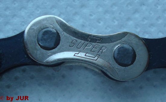

Solvent ist so ein Oberbegrif von mir für Caramba/Brunox/WD40/Ballistol...
Kettenöl oder Feinöl(Nähmaschinenöl) geht. Ich verwende gerne etwas zäheres Öl von PhilWood.
Muß aber nicht. Ich hab vor Jahren mal eine Flasche gekauft, die einfach nich leer wird.:)
Wie gesagt, leider nur Öl drin.:(
Daido Kogyo Super Lammer mit den ausgestellen Außenlaschen...
Aktuell schwer zu bekommen.
Ohne weiteres lieferbar: Connex 808 von Wippermann.:)
