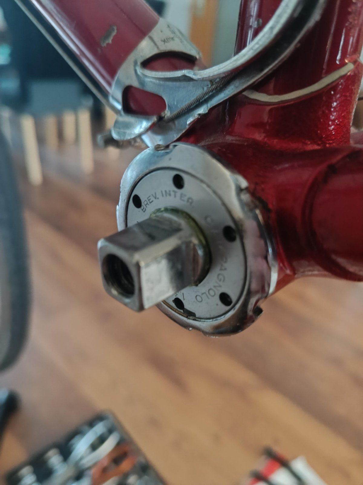

Guten Tag zusammen,
ich bräuchte bitte auch nochmal eure Expertise bezüglich eines Campa Tretlagers. Bei dem 1973er Gazelle Champion Mondial meiner Schwester habe ich nach dem damaligen Kauf das Tretlager ausgebaut, neu geschmiert und wieder zusammengesetzt. Danach wurden 2 Probefahrten meinerseits mit dem Rad unternommen und seitdem stand bzw. steht es warm und trocken im Wohnzimmer. Das Fett, welches ich verwendet habe, ist aus dem Automobilbereich und angeblich bis >100°C beständig. Vor ein paar Wochen bemerkte ich dann, dass unter dem Tretlager eine riesige Pfütze vorzufinden war. Ich habe das Rad nun angefangen zu zerlegen und festgestellt, dass es scheinbar eine Leckage auf beiden Tretlagerseiten gibt (siehe Bilder). Weiß hier jemand von euch zufällig Rat? Bei meinen anderen revidierten Tretlagern hatte ich diese Probleme bisher nicht.

Bin da jetzt kein Experte, aber -
Kann ja nur am Fett liegen, mit dem irgendwas nicht stimmt. Das tretlager muss ja nicht 100 Prozent dicht sein, da sehe ich keinen Fehler in diesem sinn.
Vielleicht hat das Fett über die Zeit seine Viskosität (?) verloren…
Aber so oder so- sehr ungewöhnlich. Man würde ja eher erwarten, dass Fett klumpig oder verhärtet wird, anstatt flüssig…

Wenn es unten aus dem Rahmen sifft, dann kenne ich das eigentlich nur von FluidFilm, wenn da jemand viel zu viel in den Rahmen gesprüht hat. Bei Wärme (aber eigentlich nicht bereits bei Zimmertemperatur) läuft das dann unten aus der Bohrung im Tretlagergehäuse.

Das Tretlager hat ja keine echte Dichtung sondern zwischen Welle und Schale ist ein kleiner Spalt .
Ich glaube auch nicht das das Wasser aus dem Lager kommt sonder aus dem Rahmen selbst , Eintritt oft an der Sattelstütze .
Empfehlung von mir :
In das Tretlagergehäuse unten an tiefster Stelle ein Loch bohren , so 6 -8 mm , dann läuft das Wasser raus , haben viele Rahmen von Haus aus schon drin .
Welle und Lager sind ja durch so eine Kunststoffhülse abgedeckt , falls die fehlt ist das aber auch kein Beinbruch , Hauptsache Wasser kann rauslaufen .
Oder hat am Rad ein Haustier kleines Geschäft erledigt....🫣🤣

...ich denke da geht es nicht um Wasser, sondern um entmischtes Fett - also eine ölige Substanz.

die alten Campa Lagerschalen haben eine sogenannte "Dreckschnecke" die dafür sorgt das beim rotieren der Welle Fett heraus befördert wird und kein Dreck ins Lager kommt. Außerdem kann es sein das sich Bestandteile vom Fett absondern und auslaufen....vor allem bei Wärme und fehlender Durchmischung durchs Raumstehen

Auauau, kein weißes Campa Fett 😱. Dann ist alles klar. Gemeine Schmierstoffe verflüssigen sich beim Kontakt mit den edelen Teilen feinster italienischer Maschinenbaukunst schon mal vor Ehrfurcht. 😂
Tipp! Ich glaube, hier hat jemand vor kurzem eine 50gr Dose Campa Fett für günstige 70,-Euro 🤣 angeboten (oder waren es 5gr ?) Sofort zuschlagen! 😉
Ne, Quatsch! Welches Lagerfett hast du denn verwendet?

Hast wohl ne Fettpackung verabreicht
Wie oben geschrieben,das Fett entmischt sich mit der Zeit unter gewissen Bedingungen

Aufmachen, Reinkucken, BescheidWissen 😊
Entmischt...durch was....?
Nur Lösungsmittel oder Öl könnte das doch sein , meinste echt das Fett sich selbsttätig in seine Bestandteile zerlegt...
kann ich mir echt nicht vorstellen .

Klar, das nennt man bei Schmierfett ausbluten. Das Öl trennt sich von der Seife, die als Trägermaterial dient...

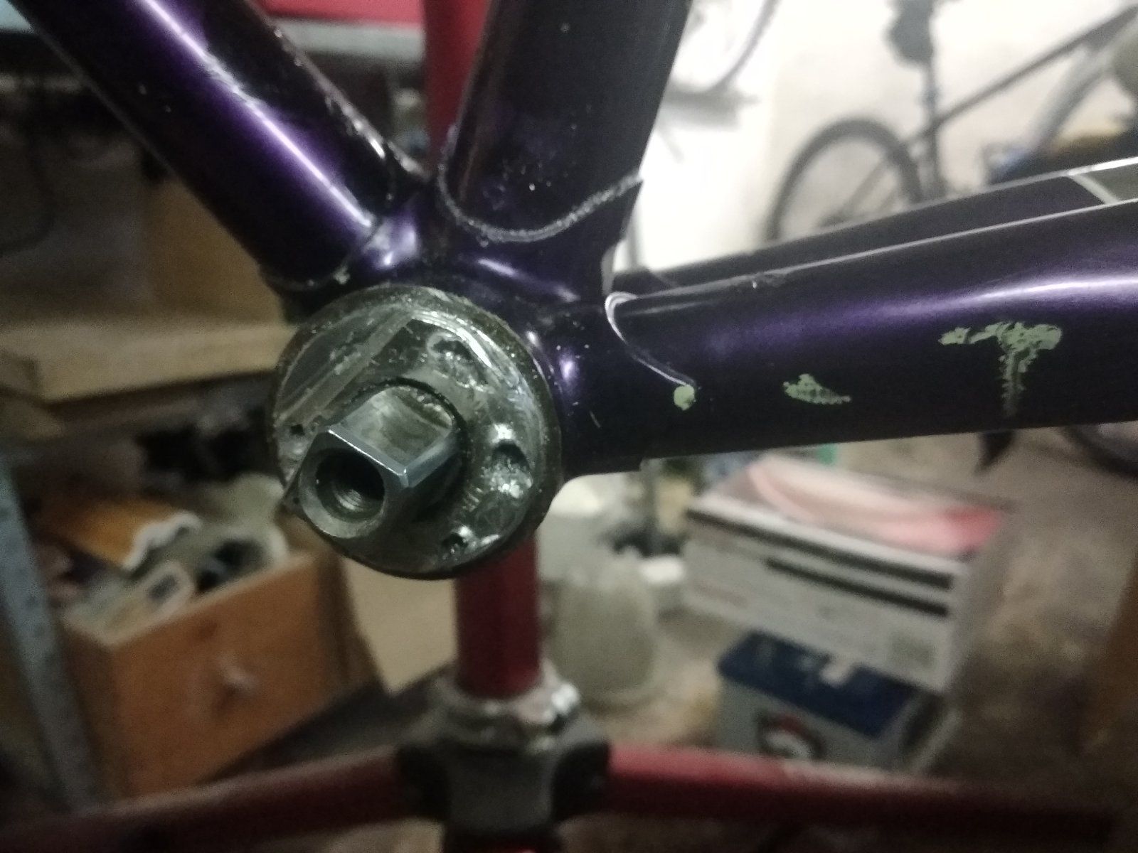

Das Bild zeigt mein Problem:
-Beim Kauf dieses alten de rosa hab ich's schon geahnt - es war mir klar: da hat sich schon mal einer vergeblich versucht:
Was ich bisher unternommen habe:
  • mit caramaba via flaschenhalter-gewinde ersäuft
  • erhitzt
  • mit boschschlaghammer schräg in die Stirnfläche
  • im Schraubstock und Rahmen als Hebel - rutscht durch
// -> nicht tut sich.
Aktuelle Idee:
ich feile auf zwei gegenüberliegenden Seite ab, sodass bei Schraubstockklemmung kein Durchrutschen passiert
Sonstiges: Schweissgerät habe ich leider nicht, sonst hätte ich Achse und Stirnfläche der Lagerschale mal zusammengeschweisst und die Achsaufnahme für meinen Riesenschlüssel für Radmontage beim KFZ benutzt.
HELP HELP HELP
Welle raus ,ein Flacheisen auf die Schale schweißen lassen.beim freundlichen Bauschlosser um die Ecke
Wenn der Schraubstock keine scharfen Kanten hat wird das nix
