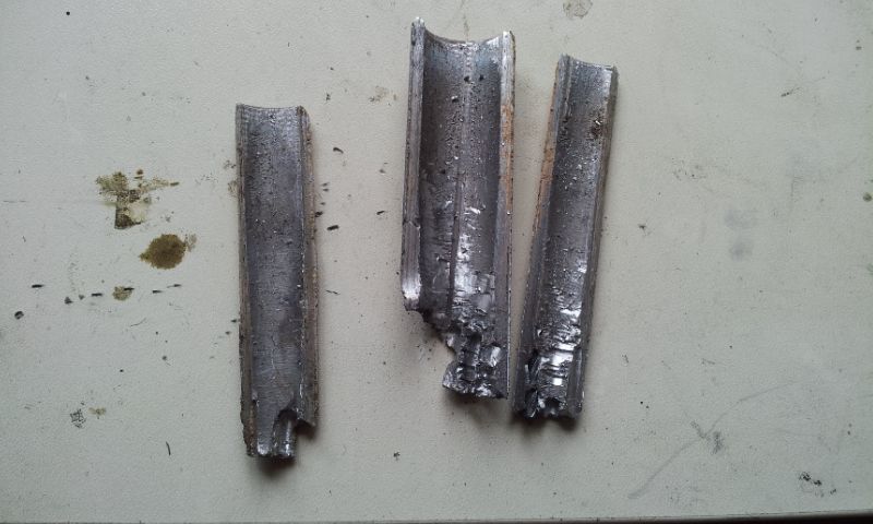

Verstehe ich das richtig? Die Sattelstütze war im abgesägten Bereich massiv? D.h. 25 bis 27 mm im Durchmesser massives Alu? Kann ich mir nicht vorstellen.
Wie oben vorgeschlagen wäre Feilen vermutlich sinnvoller, da man besser sieht, wieviel man abgetragen hat. Dauert dafür aber noch länger:(
Wo genau ist der Rahmen gerissen?
Grüße
Alexander
Der Rahmen hatte nach der Feil(!) und später auch Sägeaktion einen Riss unterhalb der Stützklemmung. Nachdem ich mir mehrere Wölfe gefeilt hatte und auch gesägt, hab ich es frustriert abgeblasen.
Die Sattelstütze war eine klassische, mit Riffelungen- Sie war so tief reingeballert, dass die Riffel schon vollständig verdeckt waren (konnte man von oben rein erahnen). Der Bereich, wo das Rundrohr in den Sattelklemmbereich übergeht, ist tatsächlich massiv. Ich hatte aufgrund des tiefen Sitzes der Stütze keine Chance... vielleicht war die Stütze sogar zu dick für den Rahmen, habe ich schon gedacht und wurde reingequetscht.

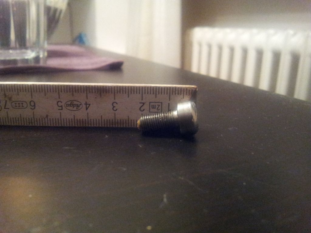

Hier stelle ich es auch mal rein, falls jemand ne Bastellösung hat.
Moin,
suche folgende Schraube fürn Cinelli-Vorbau zur Klemmung des Lenker. Ist ein Spezialgewinde, kein M7.
Dank

Mir ist dann die Sattelstütze auch noch abrerissen:mad: ca. 10cm unterhalb der Oberkante Sitzrohr.
konnte dann mit einem Sägeblatt die Stütze in drei Teile sägen:D
hab mich richtig gefreut als ich sie drausen hatte!
