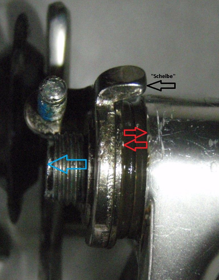

Nicht die Schraube musst du rausziehen, sondern die Platte hinten, wo die Federklemme ist. Wenn die Feder entspannt ist, geht der Bolzen ganz leicht raus.
Ok, hab ich versucht!
Aber diese "Scheibe" an der wohl die Feder angelenkt ist, läßt sich ("federgedämpft") nur ein paar mm hin und her (rote Pfeile) bewegen, wenn man die Schraube als Achse sieht.
Über das Gewinde der Schraube (blauer Pfeil) bewegt sie sich nicht?!

Na klar ist der gekontert. Und um auf Nummer sicher zu gehen nicht nur von mir sondern auch schon einmal vom Zweiradmechaniker. Trotzdem löste er sich schon zweimal wieder. Zeugt das nur von meiner Unfähigkeit oder kann das andere Gründe haben?

Ich hab gerade mal einen alten Bolzen von der Rival konsultiert, das muss aber dasselbe Prinzip sein. Die Platte ist auf den Schraubbolzen gesteckt, sie sitzt aber recht straff. Versuch sie mal vorsichtig runterzuhebeln.

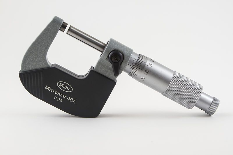

Bin gerade auch dabei mal meine Felgen nach Verschleiß (aus) zu sortieren. Habe schon überlegt mir eine Bügelmessschraube zu kaufen um nicht mit irgendwelchen Distanzstücken improvisieren zu müssen. Hat sowas jemand im Einsatz?
Zum Vermessen einer Felge ist das wohl reichlich Overkill. Und ein kleiner Magnet als Distanzstück ist im Handling ideal (ausser Du möchtest Stahlfelgen vermessen)
Vielen Dank für die Unterstützung!!!
:daumen:
Habe es tatsächlich geschafft - mittels leichter Hammerschläge (in die "falsche" Richtung) - daß sich die Scheibe über das Gewinde bewegt.
So lange es gedauert hat, um die ganze Mimik zum Umzug zu bewegen, so schnell funktionierte die Einrichtung an der neuen Wirkungsstätte.
Dadurch, daß alles recht stramm sitzt, hat man bei der Montage wohl weniger Probleme, die Federspannung aufrecht zu halten.
