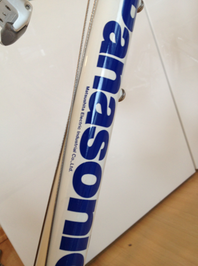

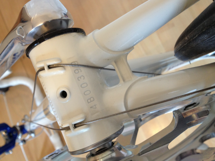

Die Züge reiben direkt am Rahmen nach der Umlenkung. Wobei das ohne das Kreuzen sicher auch nicht behoben ist, da sich der Winkel dort ja nicht mehr ändern sollte. Egal wie der Zug vorher verläuft.
Ich habe drei unterschiedliche Zugführungen von Shimano zum Stecken, Nieten und Schrauben, doch keine passt in das Loch. Gibt es noch andere, die hier passen würden?
Die Züge liegen auch sehr nah am Unterrohr:

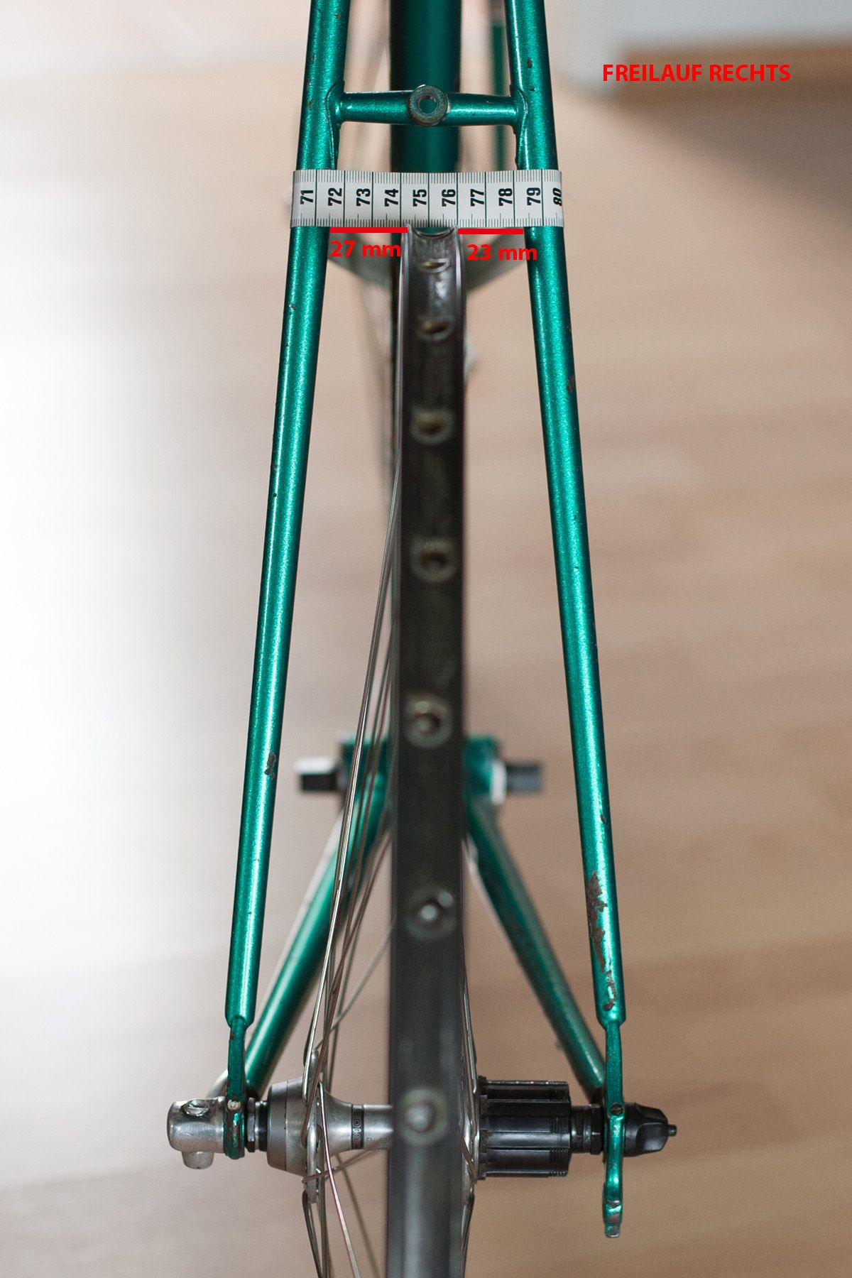

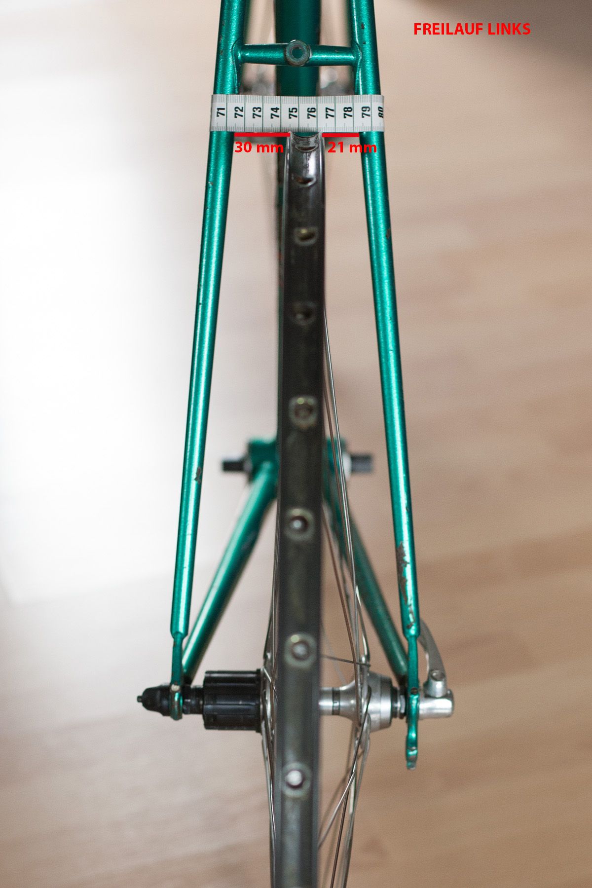

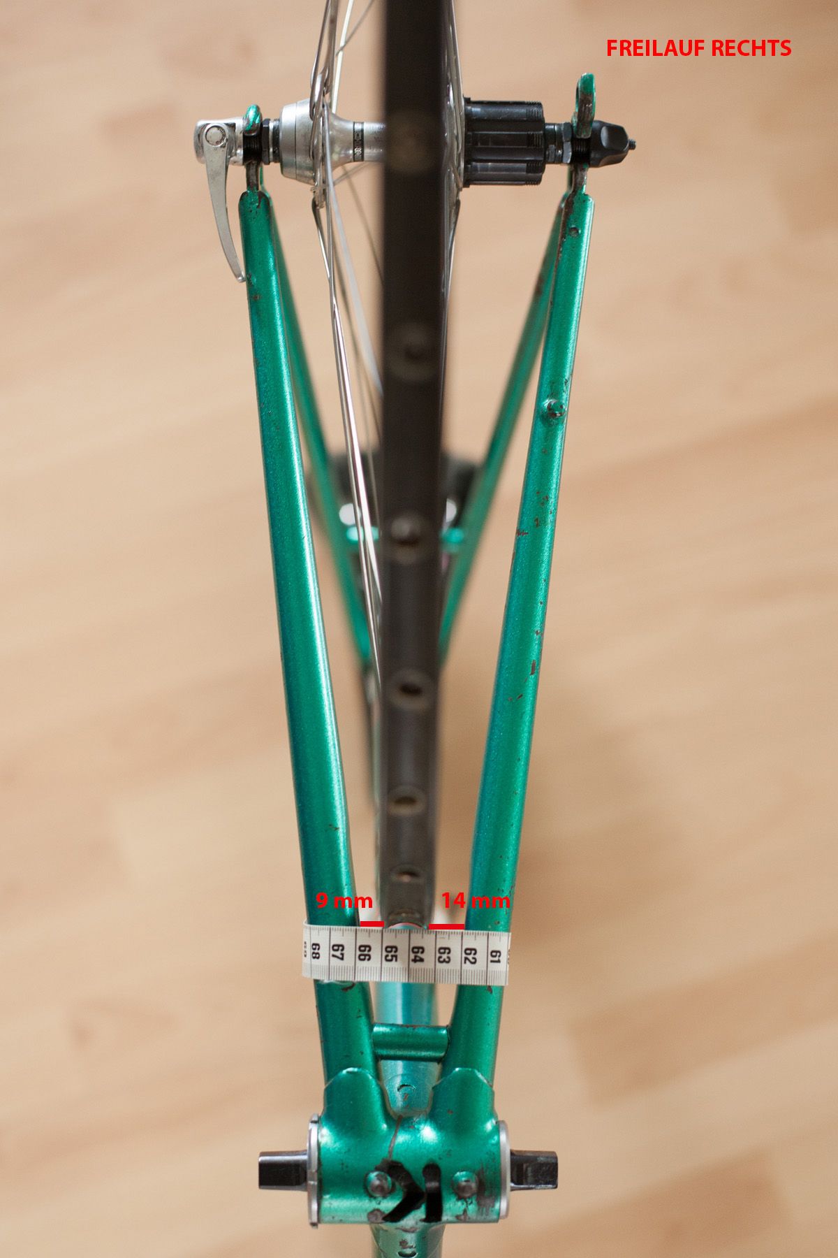

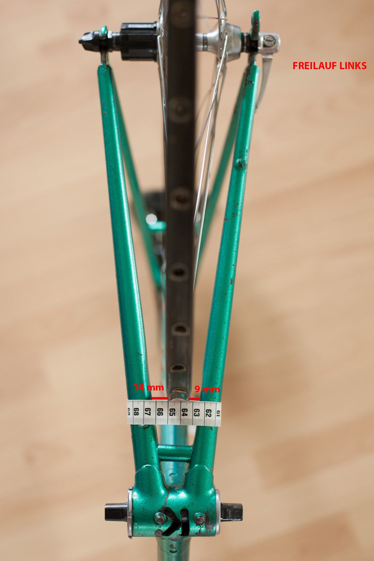

Unwahrscheinlich. Setze doch Dein Referenzlaufrad mal spaßeshalber verkehrt herum in den Hinterbau...
Habe ich gemacht und auch direkt Fotos mit Maßband.
Mess mal sicherheitshalber die Abstände Felge/Strebe. Wie sitzt denn der Reifen auf den Felgen?
Den Schlauchreifen habe ich beim neuen Laufrad mal runtergenommen - das hat ein bisschen die Messung verfälscht, aber am Grundsätzlichen Problem nix geändert.
Also am Tretlager sind die "falschen" Abstände durch umdrehen des Rades reproduzierbar.
D.h. richtig eingebaut hat das Hinterrad zur linken Kettenstrebe 9 mm Luft und zur rechten 14 mm. Wenn ich es verkehrt einbaue, sind auch die Messwerte genau umgekehrt. Sieht dann so aus, als müsste ich nur 3 mm nach rechts mit der Felge und schon ist alles gut.

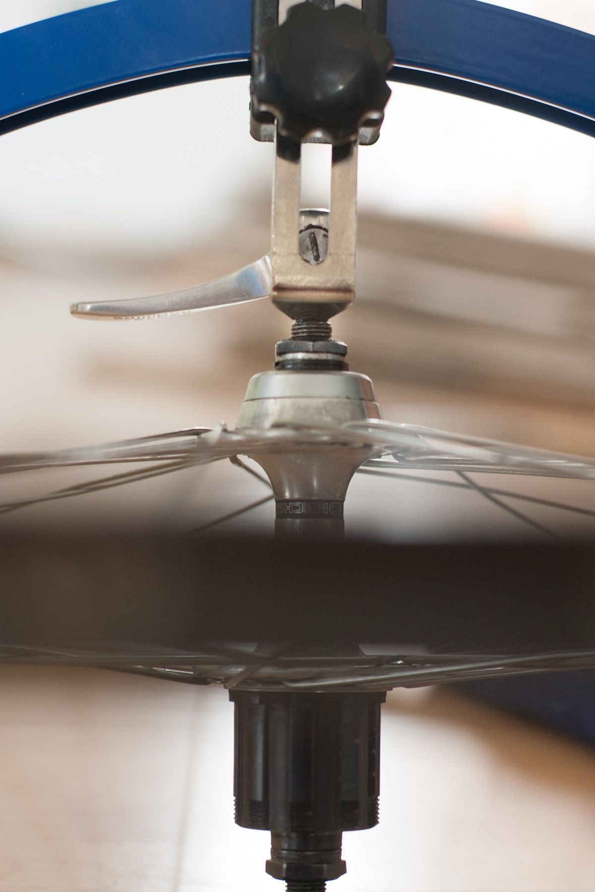

Auch die Zentrierlehre / dish stick sagt die Felge steht ein paar mm zu weit links,
Aber die Werte am Bremssteg sehen so aus, als ob die Felge zu weit rechts ist:
Richtig eingebaut: Links: 27 mm Rechts: 23 mm
Falsch eingebaut: Links: 30 mm Rechts: 21 mm
Und außerdem müssten die Werte doch auch genau umgekehrt sein wenn man das Laufrad umdreht?
Die 3 mm kriege evtl. noch rauszentriert, aber was ist mit den Abständen am Bremssteg los? Das wunder mich echt o_O

Kleines Update: Die Felge läuft jetzt völlig mittig zwischen den Achsmuttern. Am Tretlagerbereich sind die Abstände jetzt gleich. Am Bremssteg ist die Felge immernoch ein paar Millimeter zu weit rechts. Wenn ich den Spanner aufmache und das Rad in den Ausfallern so verschiebe, dass es am Bremssteg mittig ist, steht es am Tretlager schief. Das werden wahrscheinlich auch die Einstellschrauben nix dran ändern (Die ich jetzt trotzdem mal bestellt habe)
Dann würde ich das Rad nachzentrieren , damit das mittig unter dem Bremssteg ist , das ist für mich der Knackpunkt , oder willst du die Bremse schief montieren oder gar das Rad schräg in den Hinterbau setzen ?
Der Zahnkranz muss an der Kettenstrebe mit Kette drauf vorbei passen und sich gut schalten lassen , ohne das die Kette an der Sattelstrebe klemmt , so distanziert man die Nabe aus , und dann muss die Felge exakt mittig unter dem Bremssteg stehen , dazu das Rad ohne diese komischen Verstellschrauben nach hinten setzen , fertig :)
