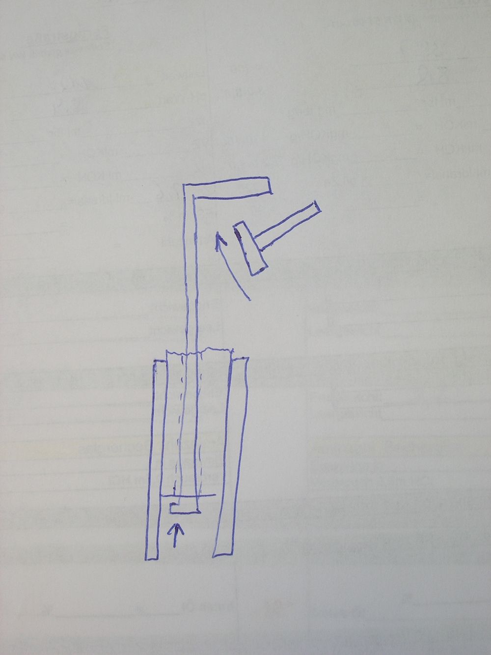

Ich hatte mir damals bei meinem Kotter eine primitive Ausschlag-Vorrichtung gebastelt aus einer M10 Gewindestange an der ich oben und unten je 2 kleine Winkel verschraubt habe bzw. oben einen größeren Winkel für Schlagfläche, unten einen kleinen der gerade ins Rohr passte und von unten am Stützenrand angesetzt werden konnte. Das untere Winkelstück / Absatz in das Sattelrohr eingeführt, dann unter dem unteren Rand der Sattelstütze "verkeilt. Dann am oberen Winkel von unten nach oben mit 500g Hammer geschlagen. Unteren Absatz immer mal radial versetzen und wieder wemsen. Vorher natürlich schon tagelang mit Caramba, AT44 u.ä. geflutet.
Musste ca. 30 min. wemsen, dann endlich fing die Stütze an sich zu bewegen !
Hier mal ne Kinderzeichnung des Prinzips...
Nachtrag : bitte unbedingt darauf achten, dass der untere "Ansetzer" eine glatte Kante hat, damit ihr euch keine Kerben/Riefen ins Sattelrohr zieht ! Wohl dosierte, kurze, vorsichtige Schläge - keine wilde Hooligan-Orgie veranstalten ! Erst Denken, dann Schlagen ! :D ;)

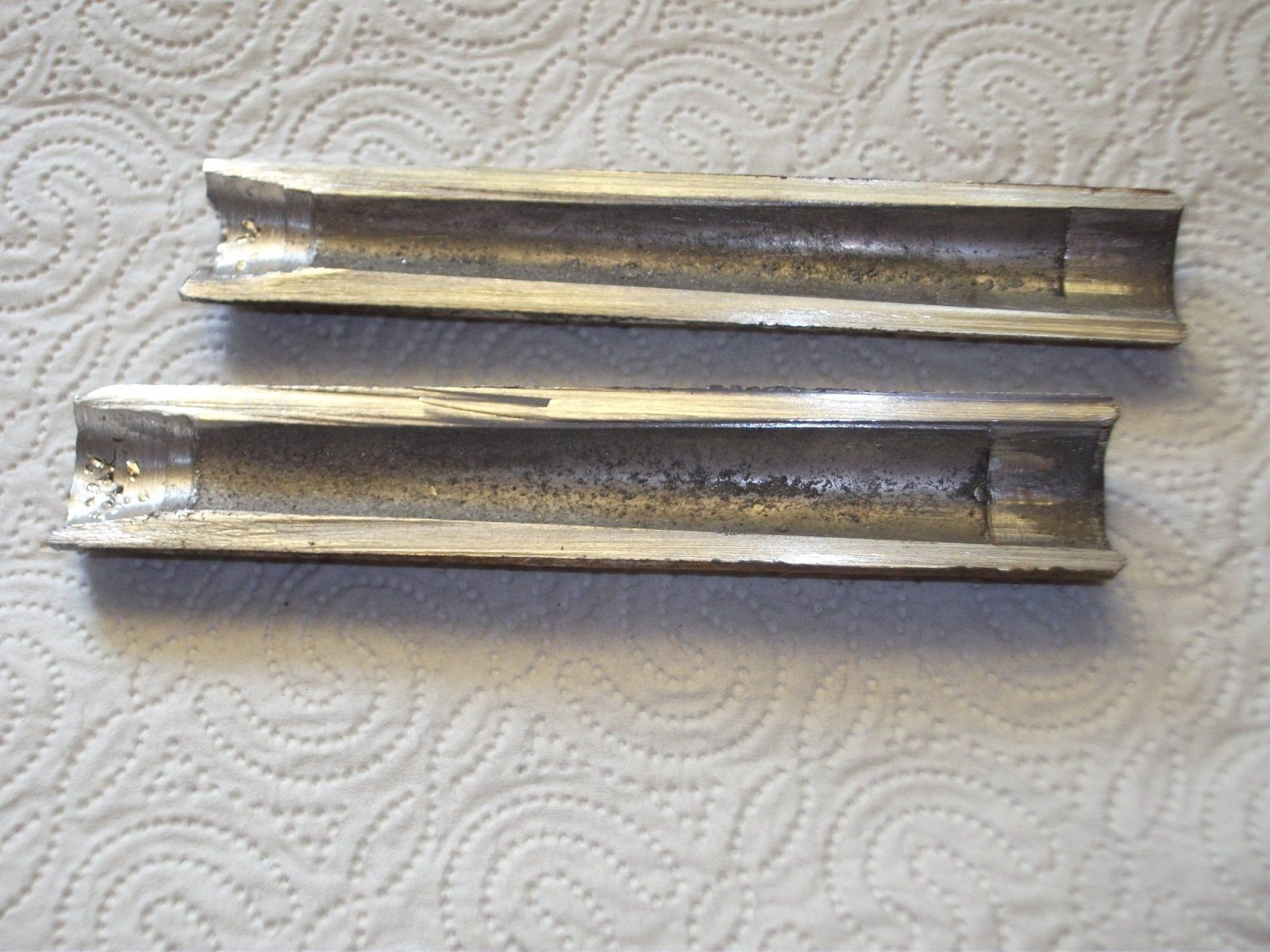

ich habe auch mal ein paar bilder von den dehn- und stauchstellen gemacht:

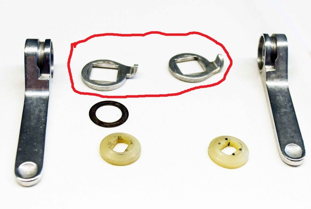

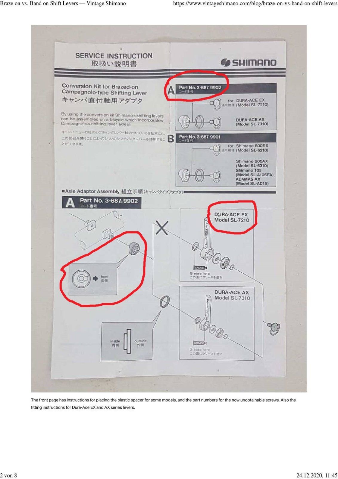

es gab die Dura Ace SL 72xx Schalthebel für Shimano -Sockel M4,5 mit Nase (A-Typ SL 7210) und für Campa-Sockel M5 bzw. Aero-Top-Sockel ohne Nase(B-Typ SL 7220) zu kaufen .
Wenn du Glück hast und einen Satz SL7220 hast oder kaufst , dann brauchst du keinen Adapter.
Wenn Du bereits einen Satz SL7210 mit M4,5 Schraube hast , dann wird der von dir gezeigte Kunststoff-Sockel mit den vielen Rasterzähnen nicht passen . Als dann passend für den Campa-Sockel gibt es (sehr selten) noch einen Kunststoffsockel Part 3-687 9902 mit einer Nase ohne Rasterzähne . ... und auch eine M5 Knebelschraube.
Beides must Du finden oder basteln.
EDIT: Bild mit roten Markierungen der Teile angefügt.
Shimano M4,5 auf M5 Sockel _Beschreibung Teile_Braze on vs. Band on Shift Levers — Vintage Shi...jpg
PS die graue "Halbmond"-Zwischenscheibe von Shimano aus Kunststoff diente nur zum optischen Abschluß zwischen Rohr und Schathebel .

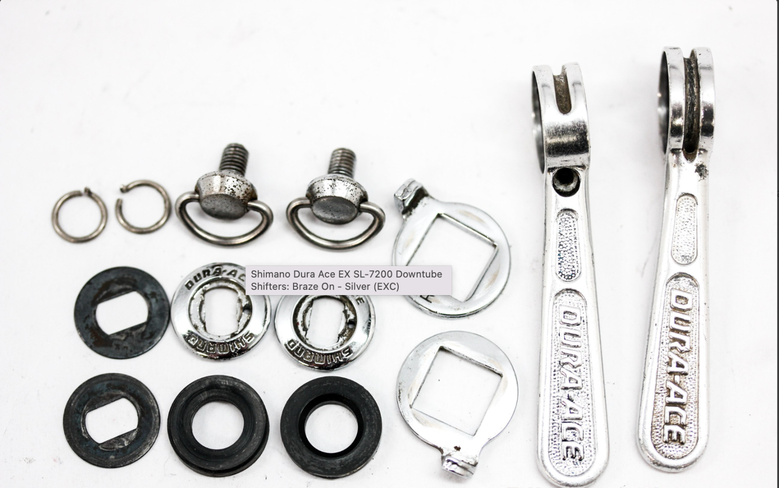

Schau bitte vor der Montage deiner Dura Ace SL7200 Schalthebel noch mal genau nach , ob alle wichtigen Teile dabei sind .
Es müssen die im Bild mit 1 , 2 , 3, 4 und 6 bezeichneten Kleinteile mit dabei sein . für jeden Hebel 1x . Also ingsgesamt 2x. Teil 7 ist beim Campasockel nicht erforderlich.
Gerne fehlt die mit 2 bezeichnete Rundstahl-Feder , dann funktioniert die Klemmung/Friktion nur eingeschränkt .
Die mit 1 bezeichnete Knebelschraube hat ein M4,5 Gewinde , wenn keine Einprägung zu sehen ist .
Sollte die Knebelschraube ein M5 Gewinde haben , dann ist immer obendrauf M5 eingeprägt.

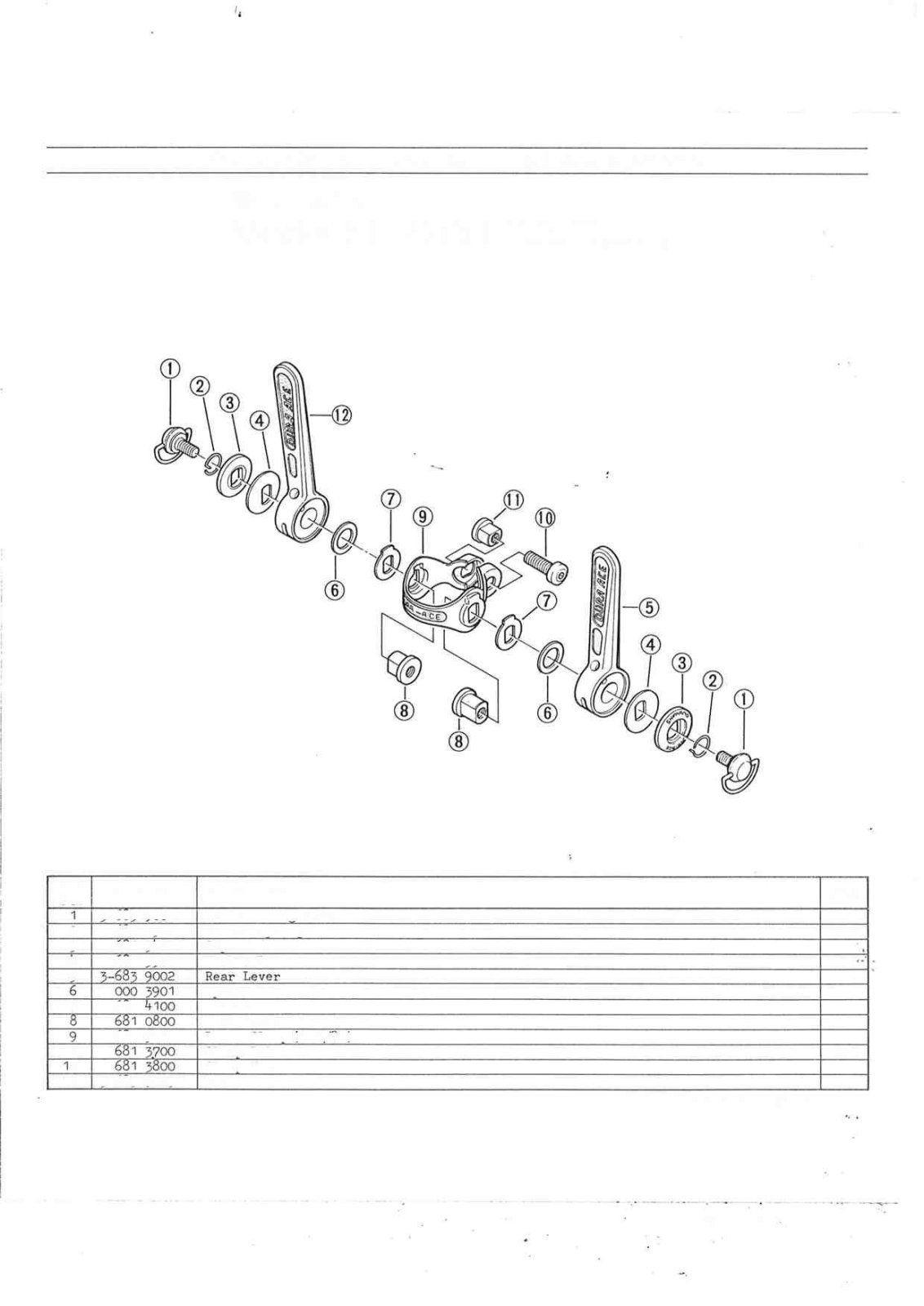

Dura Ace Schalthebel SL 7200  Explo-Zeichnung mit Schelle und M4,5 Knebelschrauben.jpg
Wenn Du den alten Shimano Kunststoff-Zwischen-Adapter mit Nase aus Part 3-687-9902 nicht mehr findest , dann kannst Du als Anschlag beim Campasockel auch dieses ewige Campa Stanz-Blechteil nehmen und aufstecken , siehe Bild 2 rot gekennzeichnet . Funktioniert anstelle der Shimano-Nase genauso gut.
Danke für das Bild! Die Schellenversion ist also prinzipiell gleich aufgebaut?Weil dann kann ich auch nach der auch Ausschau halten und bräuchte nur mehr die Schraube und mit viel Glück den Shimano Adapter statt der Campa Stanz-Blechteile wo ich sicher noch ein Paar herumliegen habe. Das graue "Anpassungsteil" ist ja nur Optik und hat die Schellenversion auch nicht 👍
