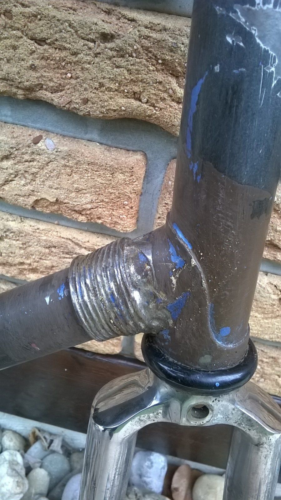

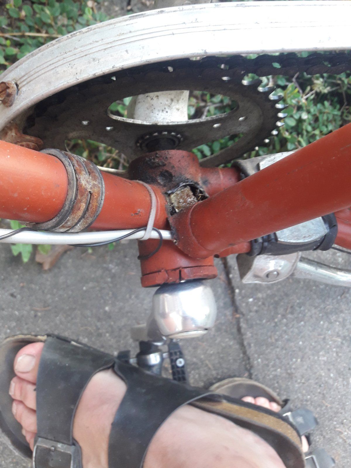

Zwei Tourenrad- und ein Rennradrahmen habe ich in meinem Leben schon verschlissen. Gebrochenes Rohr genau an der gleichen Stelle.
Unangenehmer war einmal ein Bruch der Pedalachse. Den Reststummel in der Kurbel habe ich mir beim Abbrechen in den Knöchel gerammt.

Das ist mir schon klar, nur die Anzahl der Stunden kann ich überhaupt nicht abschätzen.
Aber immerhin ist es für mich beruhigend, daß man da überhaupt was machen kann. Denselben Rahmen zu finden halte (RH 49) halte ich für aussichtslos. Obwohl meiner wirklich keinen schönen Zustand hat, empfinde ich ihn aufgrund seines Fahrverhaltens und der Abmessungen für rettenswert.
Mach mal Fotos und schreib die mal an, selbst Versand ist bei Deiner RH ja kein Akt
Da gehen schon 3 Stunden bei drauf wenn's ordentlich gemacht wird

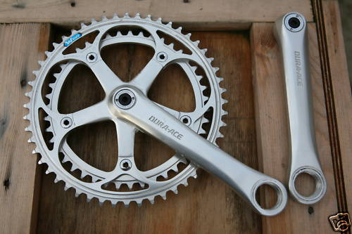

Frage zu Innenlager-/Kurbel-Vierkant JIS vs. ISO
Hallo Kenner :
ich habe ein Dura Ace BB7400 BSA 112mm Innenlager mit JIS Vierkant .
Diese Kurbel
  • Fragen:
    kann ich darauf technisch konfliktfrei eine ISO Vierkant Kurbel Dura Ace FC7200 montieren? *
  • welcher Vierkant ist steiler , JIS oder ISO ? (Edit: JIS ist steiler / kürzer )
  • droht Materialschaden an dem Kurbel_Innenvierkant ?
* die Erklärungen von Shelton Brown dazu hab ich gelesen , aber klug bin ich davon leider nicht geworden , was kritische Klemmung zwischen JIS und ISO angeht .
Danke für Aufklärung .

Vor eingen Jahren hatte ich auch so einen Faggin Rahmen - der an genau der gleichen Stelle gebrochen und rustikal aber solide repariert wurde - ohne Austausch des Unterrohrs.
Ein freundlicher Osteuropäer hat den Rahmen dann übernommen, aufgearbeitet und aufgebaut. Fährt wahrscheinlich immer noch irgendwo rum. Voll-Rando-Frontbeladung mit Packtaschen o.ä. würde ich nach so einer Reparatur allerdings nicht empfehlen.
Hallo Kenner :
Frage:
Die FC 7200 braucht offiziell 107 mm Wellenlänge, das BB 7400 ist also zu lang. Geht aber trotzdem.

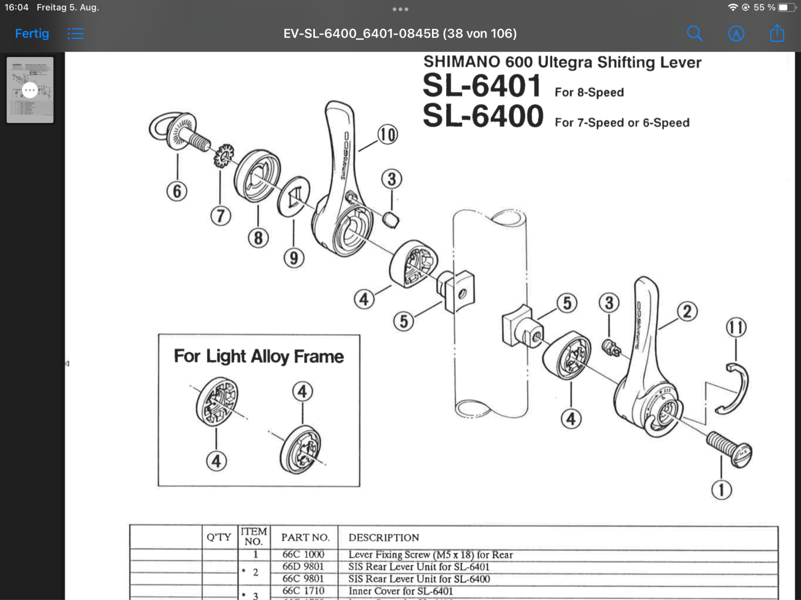

kann mir jemand von euch sagen, wo das Teil 11, der Adapter for 6-speed , an den Schalthebel kommt und wie das funktioniert. Ich habe einen 6400 - Schalthebel, der schaltet 6-fach, klick 6 mal, am Rad hatte ich ihn nicht, aber das Teil Nr. 11 kann ich nirgendwo sehen. Vielen Dank!1307C60F-2F83-4AA3-A645-83D884C44CE8.png
die BB7400 Welle hat 112mm , wäre also auf jeder Seite 2,5mm zu lang für eine FC7200 Kubel .
Aber die 2,5mm "zu weit außen" bei der Kettenlinie kann man wohl technisch in den Griff bekommen. Allerdings sitzt die Kurbel dann nochmals rd. 2-3mm weiter außen , weil die JIS
Welle steiler ist.
Meine Befürchtung ist es doch , dass eventuell der ISO Innenvierkant der Kurbel Schaden nimmt beim Auspressen auf eine steilere JIS Welle.
Dazu hätte ich gerne eine Einschätzung oder Realität hier im Forum .
kann mir jemand von euch sagen, wo das Teil 11, der Adapter for 6-speed , an den Schalthebel kommt und wie das funktioniert. Ich habe einen 6400 - Schalthebel, der schaltet 6-fach, klick 6 mal, am Rad hatte ich ihn nicht, aber das Teil Nr. 11 kann ich nirgendwo sehen. Vielen Dank!Anhang anzeigen 1122825
wenn dein rechter SL in SIS Stellung 6-mal klickt , dann müsste es eigentlich ein SL für 7-fach SIS sein
( merke, der erste akustische Klick kommt erst , wenn du vom 1. Gang und den 2. Gang schaltest , also bei 7 Gängen klickt es nur 6 mal. )
Ahhh, du hast natürlich recht, ich habe da einen Denkfehler gemacht, das Wetter in Berlin ist für die Gehirntätigkeit nicht gerade förderlich.
